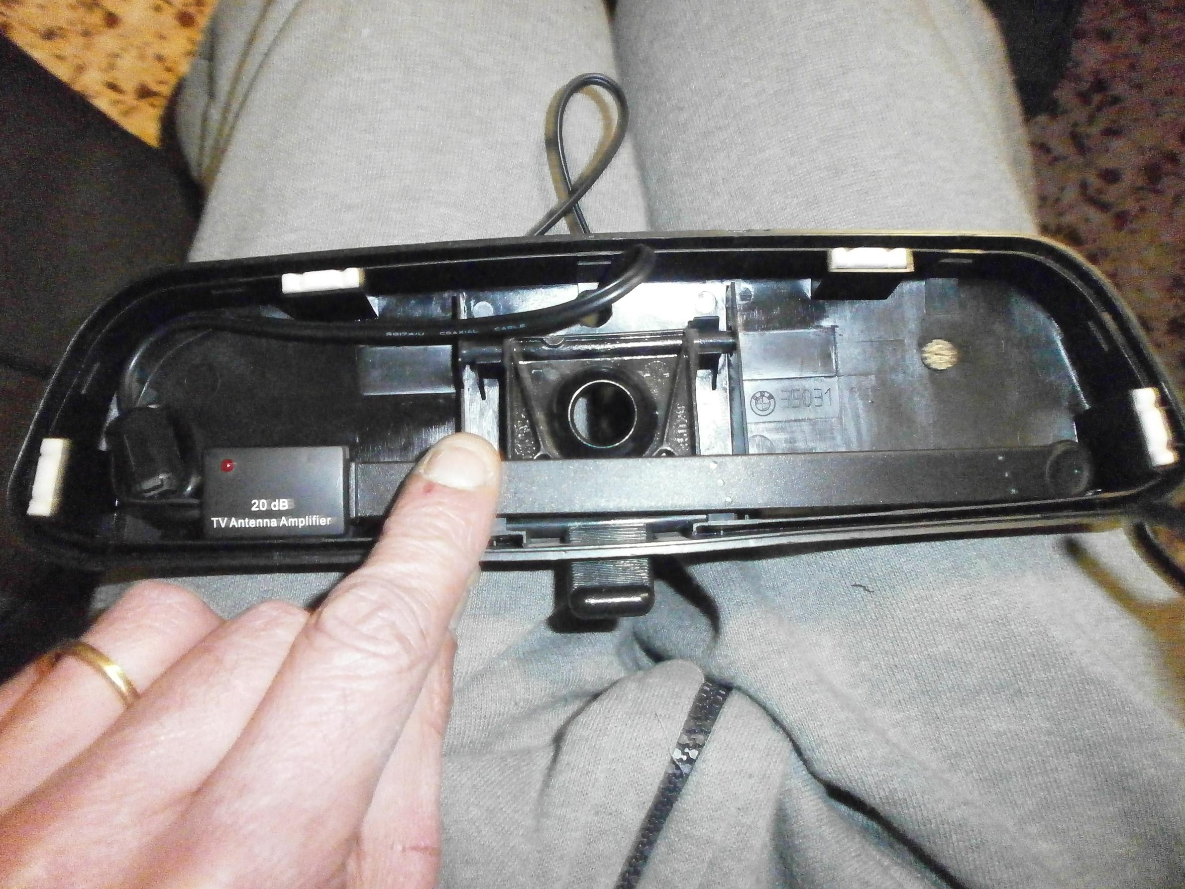

    eh, lo so, Igor..
    ma ormai mi tocca tenermi quella, non posso continuare ad acquistare antenne, altrimenti divorzio dalla moglie..:sad:
    comunque penso che un vantaggio lo otterrò.
    documentandomi, ho capito che se le antenne sono vicino al metallo della carrozzeria il segnale rimane schermato.
    andrebbero tenute a almeno 6 cm di distanza.
    ora l'antenna è nel montante anteriore dell'airbag .
    pensavo di montare quella amplificata all'interno dello specchietto retrovisore centrale.
    farei uscire il filo forando il supporto dello specchietto e lo farei passare nella tappezzeria del tetto, poi attraverso il montante airbag raggiungerei il cruscotto.
    in questo modo l'antenna dovrebbe ricevere il segnale sicuramente meglio che adesso.
    è che non ho capito come si smonta lo specchietto dal vetro...
    ho guardato sul TIS, ma non sono sicuro di aver capito bene.
    non vorrei spaccarlo.:-k

    domani provo a collegare il tutto, vediamo se migliora il segnale...

    in realtà anche da fermo spesso non c'è segnale..
    ma ho fatto poche prove.
    quando ho visto che non riusciva a sintonizzare che 4 o 5 canali ho lasciato perdere..ho pensato di cambiare antenna e sua collocazione.
    in marcia perdeva il segnale anche a velocità moderate
    oggi collego l'antenna amplificata e vediamo che succede..
