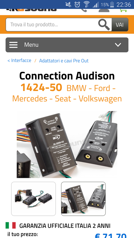

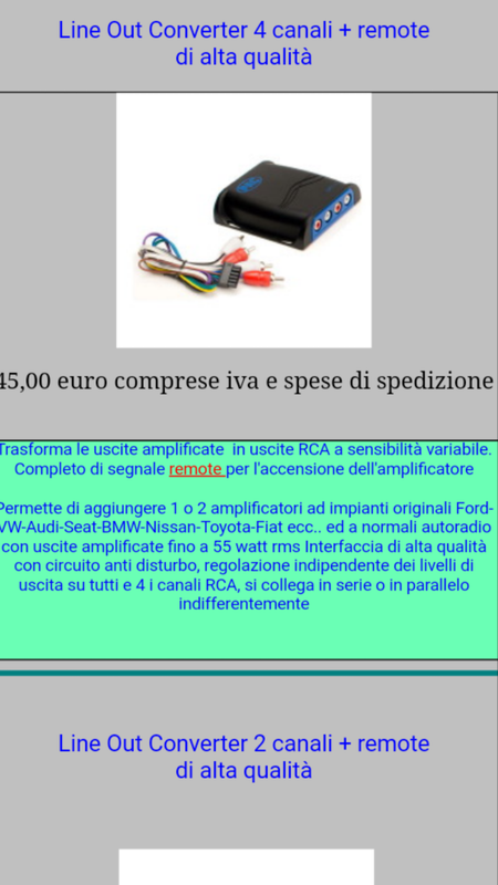

    Eccomi tornato, ne avevo parlato un po' di tempo fa ma poi ho dato priorità ad altro ed ora però è tempo di sistemare anche l'impianto audio della mia e91 del 2012 con navi business... siccome non voglio cambiare l'autoradio di serie e l'amplificatore che ho non ha gli ingressi ad alto livello che ne pensate se monto dei connettori Iso per non modificare i fili originali e su questo ci metto uno di questi due convertitori alto/basso livello?
    [​IMG]hosting immagini
    [​IMG]hostare immagini
    Siccome l'ampli è un Phoenix Gold OCTANE r50.4 (50x4w rms) ci collego 2canali all'anteriore che verrà cambiato con un 2 vie con crossower dedicati (ancora da decidere ma ho sempre amato ciare ) e 2 ai woofer... che dite?
