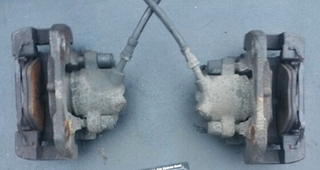

    L'altro giorno ho compato le pinze dei freni del 330i da montare sulla mia 320i.
    Una volta montate, dovrei passare da 286mm circa, a 325mm di diametro.
    Da quello che ho letto in giro, dovrebbero andare su senza problemi.
    Qualcuno di voi ha esperienza in merito?

    Ma sono pinze col supporto già più grande? O serve poi un distanziatore?

    Da quello che ho letto, mettendo il supporto della pinza del 330i, resta distanziata quanto basta per montare i dischi più grandi. Ovviamente poi ci vogliono i cerchi da 17".
    Questo è quello che ho letto e che non ho ancora avuto modo di verificare!!!

    Ieri mi sono finalmente arrivate le pinze. Ora devo trovare dei dischi da abbinargli. Vorrei montare dei dischi e pastiglie più performanti,ma senza ritrovarmi con l'auto che a freddo non frena niente. Ho letto un po di pareri in giro, e pare che le marche più usate siano brembo,tarox,ebc. I pareri ovviamente sono sempre molto discordanti tra di loro.
    Voi cosa prendereste??

    zimmermann forati, costano meno degli originali pieni bmw e reggono bene le staccatone,
    come tutti i dischi NON pieni, (specialmente quelli forati) tendono a criccarsi in caso di abuso prolungato quando lo spessore si assottiglia
    sono un puo' dubbioso per il plug n play delle pinze del 330ci sulla tua, probabilmente dovrai usare un adattatore o capire se i fuselli del 330 montano sui tuoi bracci/ammo (li potresti fare tutto senza problemi)
    ti consiglio di abbinare la modifica a un buon olio, tubi treccia e un paio di di pasticche serie (ferodo ds2500/greenstuff red).

    Vorrei evitare dischi forati o baffati,perchè pare che siano poco pratici nei tragitti brevi. Leggendo un po di pareri, sembra che a freddo frenino male,e che ci mettano molto tempo ad arrivare in temperatura per via dei fori o baffi. Inoltre,i fori li rendono soggetti a eventuali cricche. Insomma, credo non facciano per me. Ho visto che esistono dei dischi brembo lisci, che li definiscono "gruppo n". Sto cercando di trovare dei pareri in giro,ma non ho trovato nulla.

    L'attrito su dischi pieni e' lo stesso indipendentemente come essi vengano definiti (A-N-WRC) a meno che non si usino materiali esotici come carbo ceramica
    La differenza la fa la superficie su cui lavora la pasticca la sua dimensione (della pasticca) e la forza impressa dal pistone della pinza ( o dei pistoni in caso di pinza non flottante).
    La baffatura e la foratura hanno 2 funzioni differenti , una a ravvivare la superficie della pasticca che con alti carichi tende a vetrificare (baffatura) e per eliminare i gas prodotti dall'attrito, per raffreddare ulteriormente e per rompere il velo di acqua che si puo' formare in caso di pioggia (foratura)
    La questione dell'entrare in temperatura è' solo per le pasticche,
    i dischi più freddi stanno meglio e'in ogni caso.non avrebbero senso i dischi autoventilati o quelli pieni

    Riguardo i dischi,pensavo che anche loro avessero bisogno di scaldarsi un po prima di frenare meglio. Cmq,sono in tanti a parlare di problemi di cricche sui freni forati. Preferisco non montarli. Penso che alla fine prenderò i brembo lisci, avendo i dischi molto più grandi,dovrei averne di avanzo.
