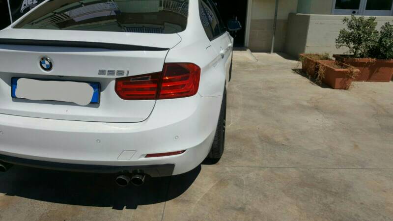

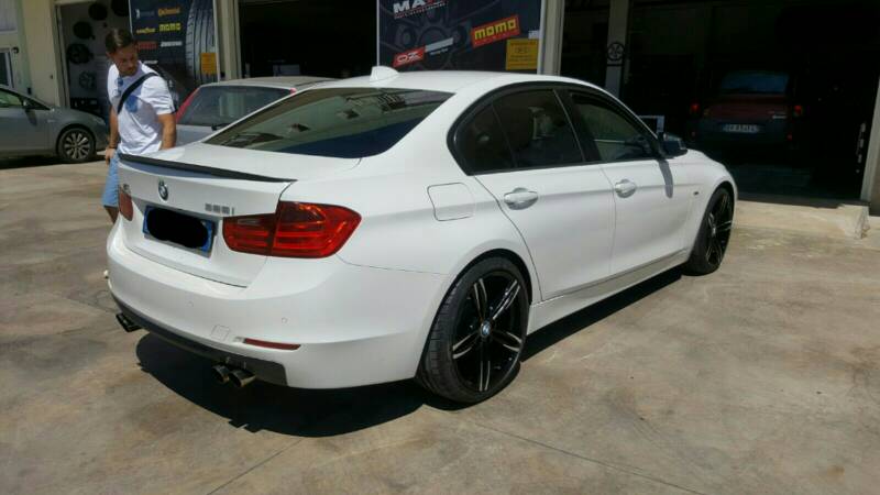

    M4 Competition - ex BMW 328i F30
    [​IMG][​IMG]
    Diciamo che sono a filo passaruota, ma non toccano in nessun modo anche a pieno carico e con sospensioni adattive!
    Puoi andare tranquillo con questo et, sia davanti che dietro!

    Grazie [MENTION=61272]vitomax[/MENTION] per le foto!!!
    Diciamo che siamo proprio al limite cosi.. hehe.. Anche i cerchi che vorrei prendere io sono da 9.5 et 37 per il posteriore..
