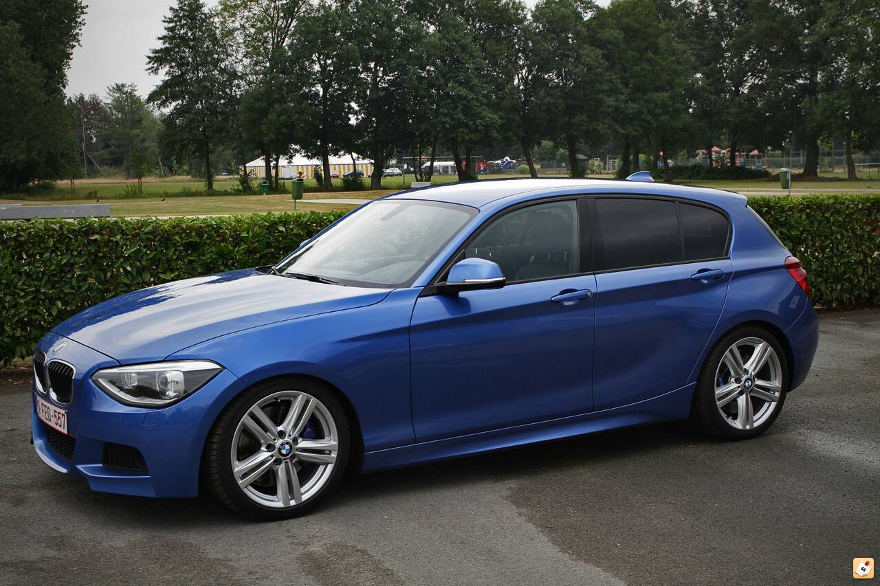

    [​IMG][​IMG]
    Direi di farla cosi un pelino bassa ma non esagerata, in città va bene

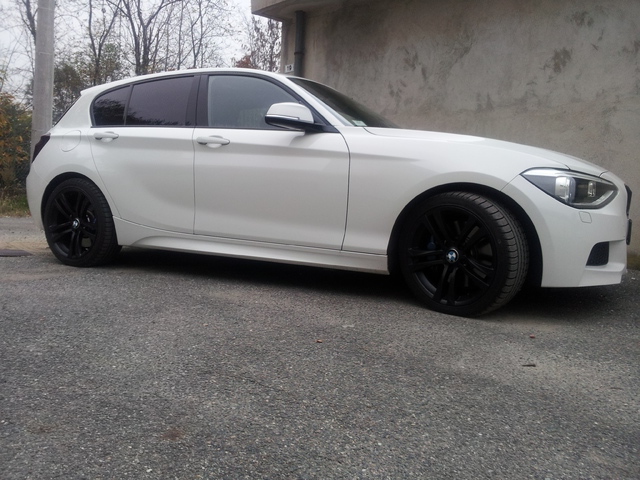

    Posto una foto così vedi :
    In foto potrebbe apparire più bassa ma le misure sono quelle scritte nel post precedente.

    sul pc non vedo la foto , ma sul smart si, molto bella ,non mi sembra bassa, comunque no n ti preoccupare non ci sono itamponi
    l auto sarebbe molto piu alta

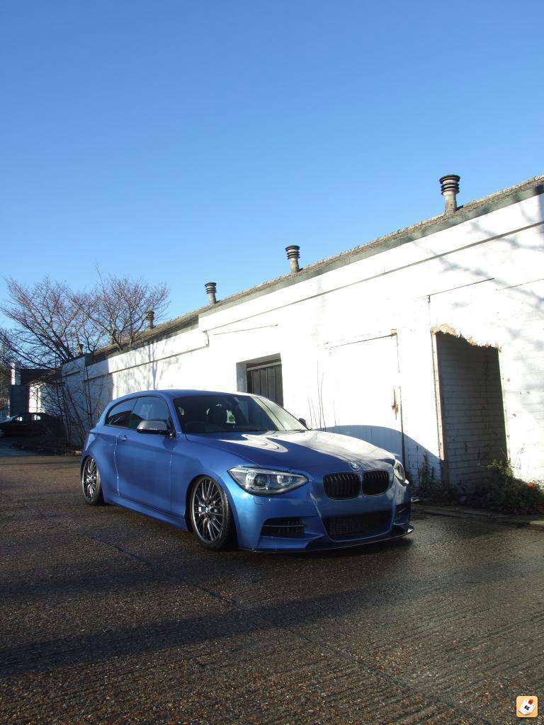

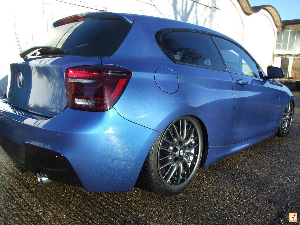

    [​IMG][​IMG]
    Questo l'effetto con le molle pro kit su assetto m,foto scaricata da internet
