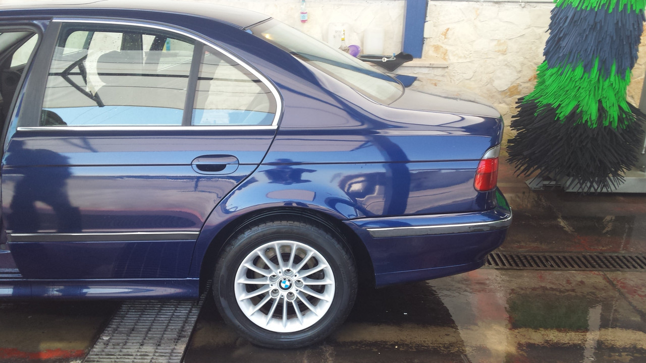

    ciao ragazzi vi posto un po di foto della mia bmw 525 presa da qualche mese , premetto che prima di acquistarla ho provato saab , mercedes , volvo.. ovviamente sempre di quegli anni 2000... ma la bmw è proprio vero ha una sterzata e guidabilità appagante
    Ho un problema : qundo freno .. lì'auto vibra o meglio mi vibra abbastanza losterzo.. succede oltre gli 80 km orari ,ad andatura più bassa non succede cosa può essere? ho messo la frizione nuova ma il volano no , meccanicodiceva che stava bene. cosa mi dite a riguardo? scusate gli errori ma il sito lagga e mi fa scrivere a rallentatore

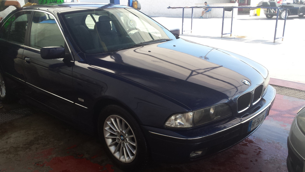

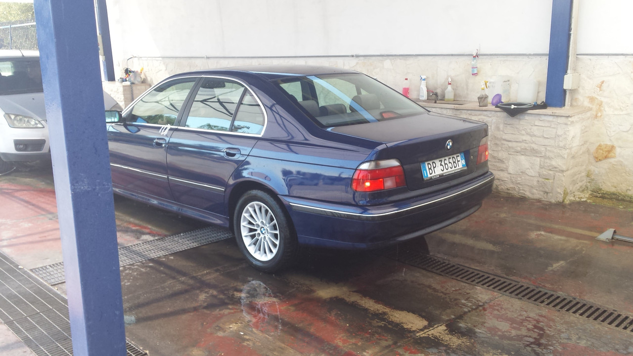

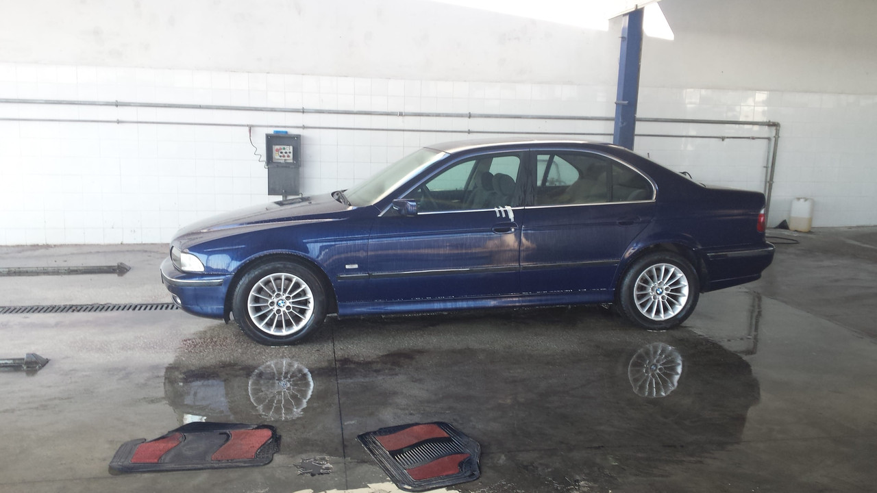

    altre foto
