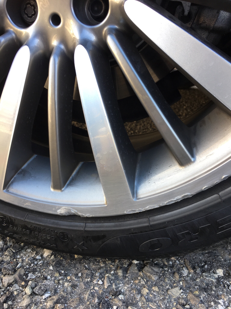

    Provo a farmi fare un preventivo da un altro gommista... grazie

    Scusa hai una foto del danno? Io l'ho grattugiato sul bordo in due punti lungo la diamantatura e per rifarlo tutto mi han chiesto 90 euro tutto compreso, anche la ruota in prestito per evitare il fermo macchina.. Ah specifico, cerchio da 19", il 18" non so se costa uguale o qualcosa meno..

    Confermo, danno uguale al mio, cerca un altro gommista! Il mio l'hanno spedito a latina, ditta numero uno e lavoro impeccabile!

    Ho sentito un altro gommista, 120€ per fare il tutto ma dice di non farlo perché la diamantatura viene diversa e si nota molto....intanto me l'ha sistemato un po' carteggiandolo. Non so se farlo sistemare o no...
    Konzo il tuo è venuto bene? È diamantato? Io sono di Modena e non so dove manderebbero il cerchio..

    Il mio è un 442M orbit grey quindi diamantato e bicolor, è venuto perfetto! Io sono della provincia di Verona ma il lavoro non lo fanno loro, li spediscono a una ditta di latina di cui non so il nome.. Posso darti in PM il nome del mio gommista ma credo sia un po' scomodo per te..

    Concordo, anche il mio li manda a latina e tornano praticamente nuovi

    Scusa ma come ha fatto a sistemare quel BUCO carteggiando? :eek: e poi se carteggi senza applicare di nuovo il fondo trasparente rischi che si ossidi o comunque rovini il metallo..
    Di solito in quei casi con buchi grossi o grattuggiate folli fanno delle saldature per riempire il vuoto e poi diamantano tutto il cerchio e applicano di nuovo il trasparente lucido..

    Ho approfittato del cambio stagionale e fatto sistemare il cerchio ( saldato ecc. ecc.) 130€
