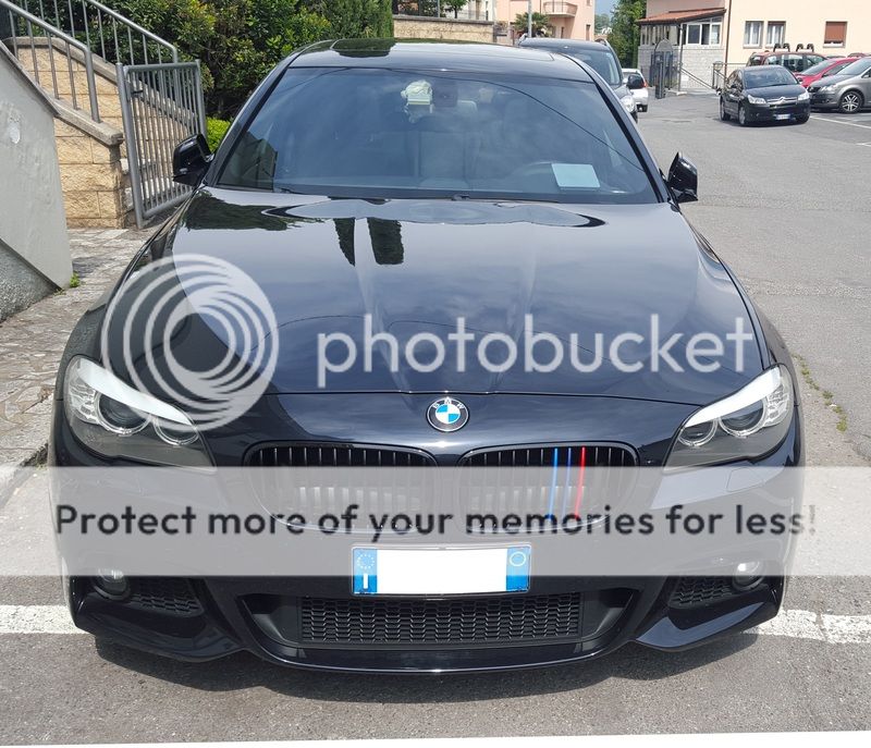

    Carissimi,
    è un po' di tempo che scrivo poco, sommerso dal lavoro.
    Questo we mi sono preso un paio di orette, e questo è l'avanzamento lavori.
    Griglia muso, da manuale.

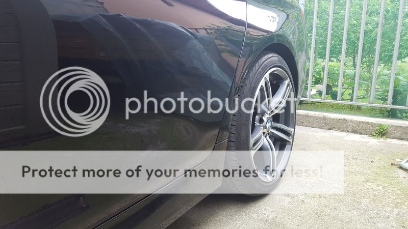

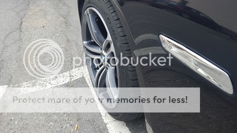

    Cerchi estivi, sempre 9xj19, Et 30, a razza snella, e belli concavi.
    Come sempre, le mie foto non rendono niente: per fortuna che non mi guadagno da vivere facendo il fotografo!
    il cerchio è bello e molto slanciato, anche se (come tutti i 5 razze) manca tanto di originalità.
    L'offset è perfetto come già sugli invernali.
    Gomme, Pirelli Pzero, ma ancora non le ho provate bene, perchè oggi piovigginava.
    Con l'asfalto un poco più tiepido e l'aria ancora fresca, il motore finalmente non mi fa rimpiangere la vecchia E61; il tiro è uno spettacolo.
    A breve rimonterò i barili dei silenziatori, per tornare a norma sugli scarichi, e poi ho già preso contatto con Brain per la storia FAP aperto (che dunque FAP non è, ma capirò bene). Infine, sto lavorando un poco al tema HUD, rimanendo su prodotti aftermarket (visto che lo stock non ha il contagiri, l'unica cosa che serve davvero). Ne ho visti molti, e preso quello che sembrava il migliore. Effettivamente è molto ricco, lo sto provando in questi giorni, vi saprò dire a breve se ne vale la pena o no..
    Abbracci....

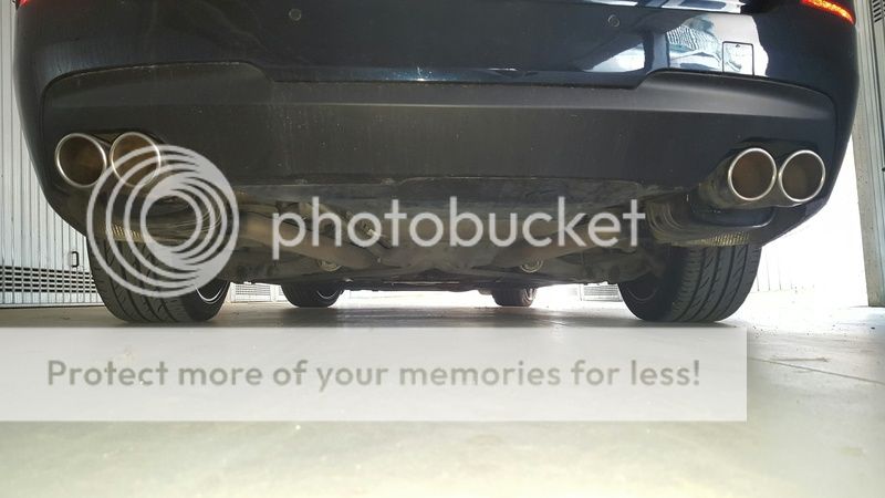

    Eccomi qua... ormai vado di we in we.
    Questo giro ho recuperato la F11 e le ho hatto rimontare i barili dei silenziatori. Voilà
    In questo modo la macchina è tornata silenziosa come in origine (la risonanza era invero invadente, al minimo) e soprattutto 100% legale, esattamente come intendo tenerla.
