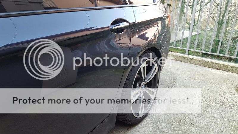

    Ok belli...ma ET lo sai.....??? Originali Bmw da 19" canale 8.5" hanno ET 33. :wink:
  2. miraglio
    miraglio Collaudatore
    421
    19
    26 Ottobre 2015
    105.789
    F11 535d
    ehm... mi sa che non ho capito, l'ET è scritto sopra: ET 30,:-k
    I conti li avevi fatti tu: tra mezzo pollice di canale e +3 mm di ET si portava fuori di circa 9 mm.
    Sono disponibili anche ET34, se preferisci, ma io li ho presi 30 e non li cambierei.

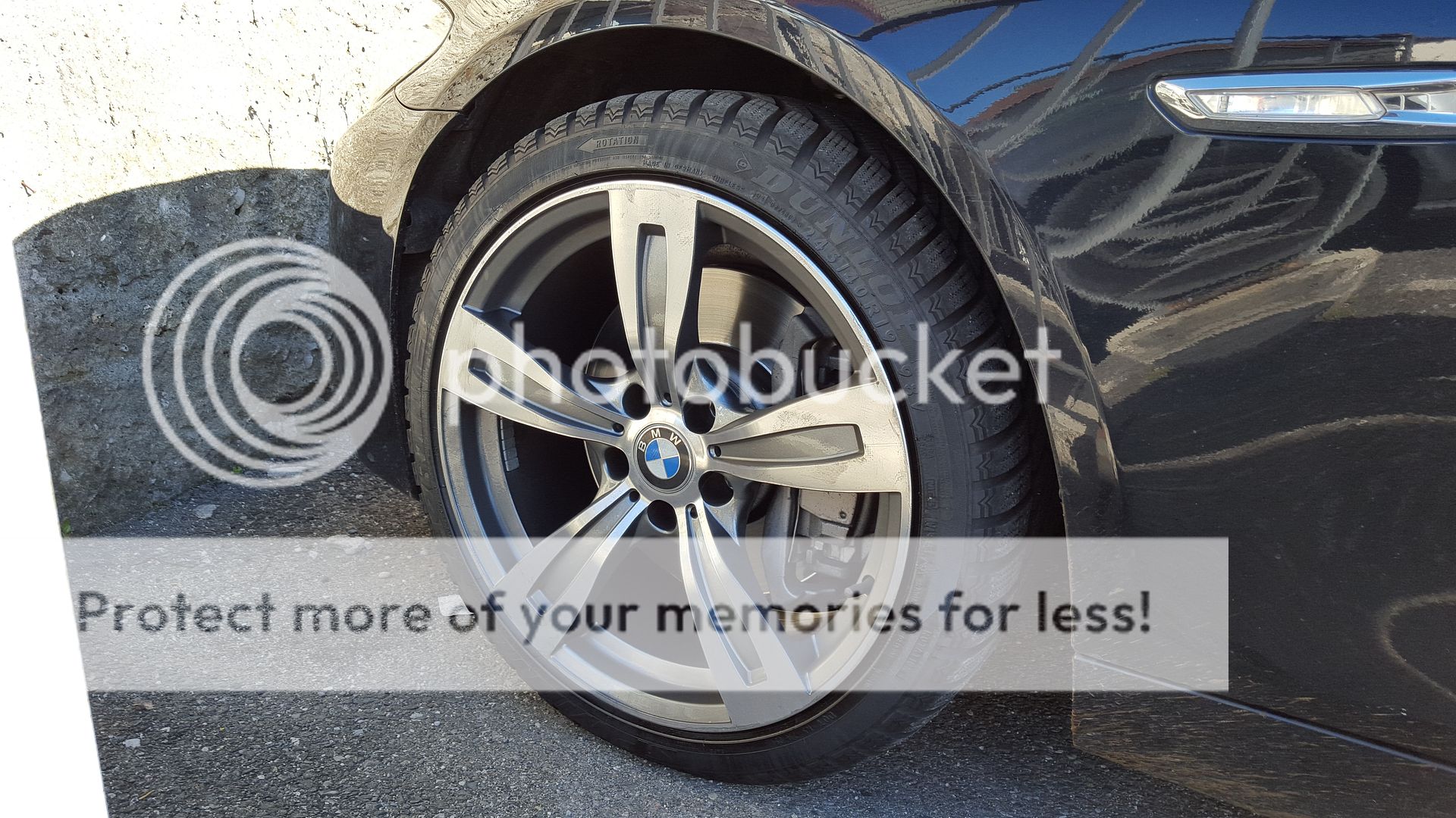

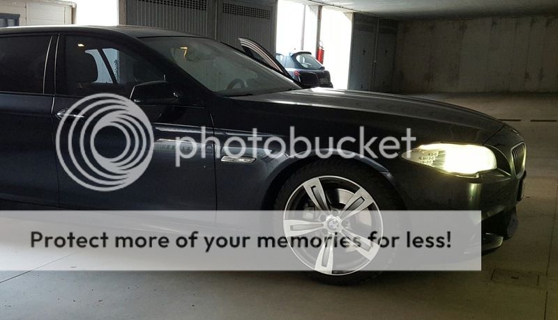

    Ho ritirato ieri la mia 535d dopo aver installato l'assetto.
    La macchina si è abbassata di 10 mm da ambo i lati, scendendo da 635mm (cerchio da 19, distanza al bordo parafango) a 625mm, con pilota 80 kg e 3/4 serbatorio. In realtà, la misura fatta al parafango, secondo l'opinione del mio preparatore è estremamente imprecisa, e giustifica le enormi tolleranze indicate dal manuale BMW, così come le differenze che anche in questo forum sono state rilevate dai singoli utenti: i pannelli di carrozzeria, infatti, possono avere un certo gioco, e non sono affatto un riferimento. Lui ha fatto le misure prendendo come riferimento il piano inferiore del telaio, e per l'appunto la macchina è scesa di 10 mm.
    La molla, oltre all'altezza ha effetto anche sul ride, essendo la nuova spira più spessa rispetto all'originale. Il primary ride (ovvero le buche grandi prese in media velocità) è migliorato, l'auto è più ferma e più piacevole. L'inserimento in curva non sono riuscito a provarlo bene, ero con la famiglia, vi relazionerò. Il secondary ride (piccole perturbazioni dell'asfalto) non è sostanzialmente cambiato, o almeno non percettibilmente.
    Nne ho approfittato anche per sostituire due supporti della barra antirolliio e controllare tutti i bushings. Ora la macchina all'anteriore è ferma e perfetta.
    Qui potete fare un confronto con l'altezza precedente, che gridava abbastanza vendetta (e pensare che è una Msport originale).
    Anteriormente l'abbassamento ha consentito di recuperare un poco della sporgenza della gomma post cerchi 19j9 ET30, ma non perfettamente. Siccome davanti mi piace troppo come sta, farò allargare i passaruota dal carrozziere, quel tanto che basta (direi 4 mm) per riportarla a norma. Col muso largo anche esteticamente ci guadagnerà un po'.
    Posteriormente, il mio uomo ha cercato di fare di tutto per convincermi che il lavoro giusto da fare era la riprogrammazione della centralina, sciorinandomi tutte le funzioni che l'elettronica gestisce basandosi su una corretta lettura dell'assetto (dall'altezza fari all'intensità della reazione dell'ESP). Io ho preferito le biellette. Mi ha montato quelle originali regolabili della 500, se volete mi posso far dare il codice così potete sostituirle anche voi usando un componente con la qualità OEM, e abbiamo regolato per -8 mm dietro, dove già era più assettata. Il telaio in questo modo, pilota a bordo e serbatorio a 3/4, è perfettamente orizzontale.
    Ecco un'immagine:
    Impatto estetico perfetto, certamente non è un lavoro fatto con i sacri crismi, quello di ingannare l'elettronica, ma per 8 mm si può fare. I vantaggi sono tanti: poterla regolare a piacere quando si voglia, oltre al fatto che, agendo sul sensore d'altezza, la centralina assume un carico superiore, ed infatti anche il posteriore si è indurito ed è diventato più fermo.
    Messa in sport, ora si inizia a ragionare, almeno come feeling. La proverò domani pomeriggio da solo su una strada un po' mossa, ma non mi aspetto miracoli, come sapete il mio parere sull'assetto della nuove serie 5 non è positivo.
