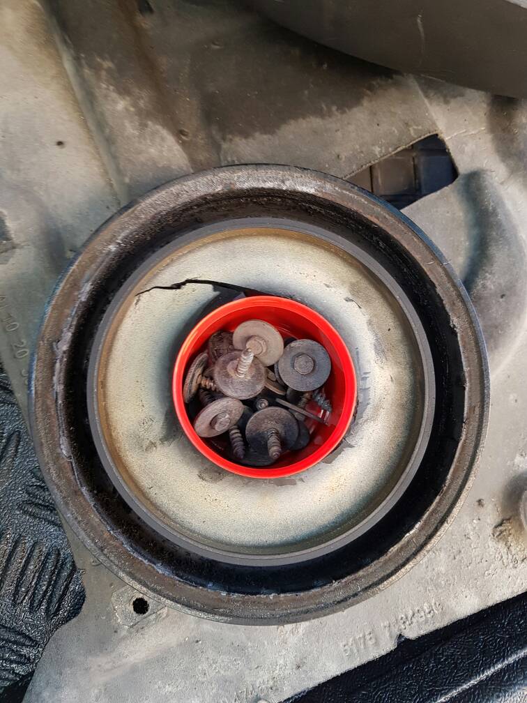

  18. paccagnella
    20.832
    1.523
    3 Maggio 2005
    239.332.824
    Porsche Macan Turbo e Audi A3 45 Tfsie
    Mi ha tradito.................. puleggia andata....
    Boh la macchina è in bmw e lunedì la riparano
    Altro non so dire
    Questa è la mia puleggia
    Inviato da S7 Edge Gold Pacca
