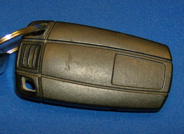

    Spero si veda, non avevo mai inserito foto....

    La mia pre rest.. maggio 2006.. niente sportellino[-X

    Pensa che è da questa estate che si apriva e non. Ho controllato per caso prima di portarla a verificare, mi è rimasto il dubbio che in BMW lo sapessero. E anche perchè ho queste chiavi, quella in foto è la seconda l'altra è in garage.
    Bah misteri Tedeschi

    molto strano....con lo sportellino ce le hanno le nuove f11, f10 ecc ecc
    per caso hai preso l'auto usata?

    Idem la mia, e ne ho tre così...

    Si usata nel 2010, la prima chiave che è quella della foto è consumata quindi non può essere acquistata dopo l'altra era nuova quindi potrebbe essere stata sostituita. Non so

    Mi viene in mente un'altra cosa, in officina mi dissero, che questa verisone aveva l'aperutura confort, non è che la chiave fa parte del pacchetto? In effetti cambiando la batria ha ripreso a funzionare anche l'apertura automatica delle porte e bagagliaio al tocco delle maniglie.

    Potrebbe essere questa la spiegazione,l'apertura confort e' un'accessrio poco "gettonato" e per questo la tua chiave risulta diversa.Forse nel manuale c'e' scritto qualche cosa,se riesco, domani ci guardo.

    chiave con sportellino solo con confort acces.......

    lo sportellino serve ad accedere al vano batteria, se non erro 2032, apposita per il confort access.

    e in cosa consiste il confort access??
    non è che ti fanno pagare a monte le 180E per avere una chiave con normale sportellino e batteria intercambiabile???
    se così fosse dimostrerebbe la bastardata della bmw che già anni fa aveva una chiave con vano batteria....certo che sti crukki le hanno studiate tutte pur di spillare anche un centesimo in più all'utente finale!!!!

    Il comfort access, non devi sciacciare nulla, l'auto riconosce la chiave via radio e si apre da sola...

    penso che non serve neanche inserirla nel blocchetto:-k

    ma anche sulle pre rest c'era questo optional??

    No, perlomeno nei depliant in mio possesso è citato chiaramente solo sulle LCI.
