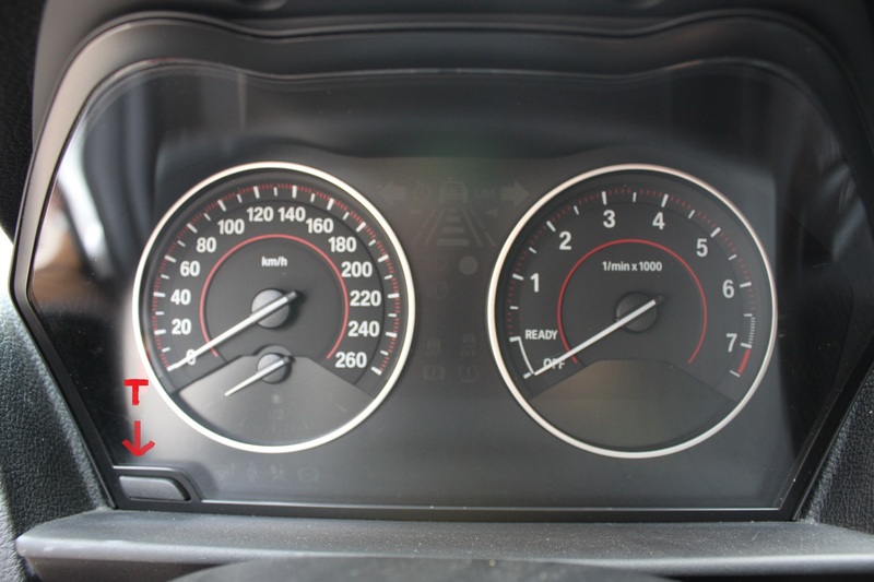

    allora il video non sono riuscito a farlo, ho scattato un paio di foto e spero adesso di essere il più chiaro possibile....premetto che la procedura va fatta a macchina spenta, quindi come diceva filippo, questo menù è poco utile se si vuole conoscere le informazioni sulla temperatura mentre si è in moto, ma siccome la temperatura non è l'unico dato visualizzabile lo trovo comunque utile e comunque facile da accedervi.
    1.Cominciamo con specificare cosa bisogna premere....nella foto ho evidenziato con una freccia il tasto di azzeramento dei kilometri parziali, che d'ora in poi chiameremo con T. Come potete vedere dalla foto la macchina e il quadro sono spenti.

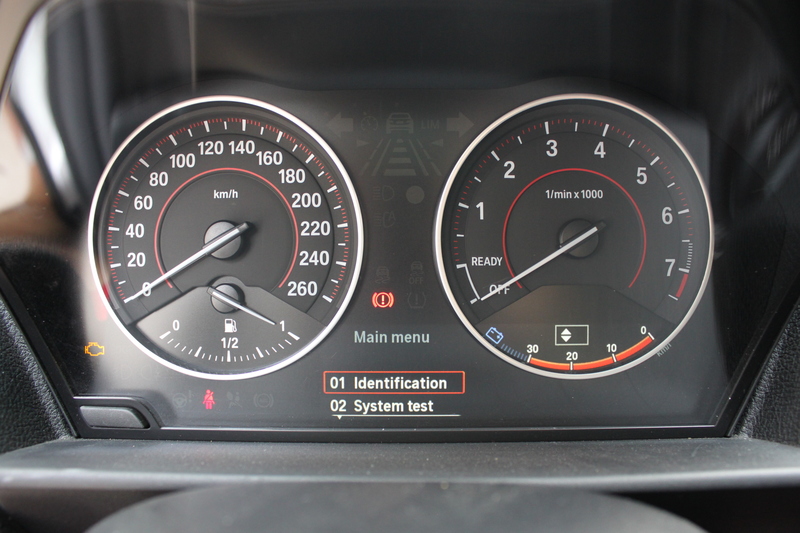

    2.A macchina e quadro spenti tenere premuto il tasto T e contemporaneamente premere il tasto START, quello per avviare il motore, ma senza premere alcun pedale, come se volessimo accendere solo il quadro e non il motore...dopo qualche secondo comparirà questo menù
    3.Questo è il menù nascosto, ma come potrete vedere presenta solo quattro voci: Identification, System Test, Test End e Unlock....Per entrare in ogni sottomenù e allo stesso tempo per uscire e tornare a quello principale basta tenere premuto il tasto T quando si è sopra la voce desiderata (la voce sarà contornata da un rettangolo rosso, come vedete dalle foto).....Ora elenco cosa fanno questi quattro sottomenù..
    3.1 (Identification) = visualizza le informazioni sul veicolo quali per esempio il numero di telaio
    3.2 (System Test) = esegue un check del crustotto, per verificare il corretto funzionamento delle luci e del display e dei vari indicatori
    3.3 (Test End) = esce dal menù segreto e torna alla schermata classica, quella con la visualizzazione dei kilometri di autonomia residua, della temperatura e via dicendo
    3.4 (Unlock) = sblocca le altre voci del menù che di default sono nascoste

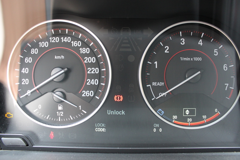

    4. Per sbloccare le ulteriori voci del menu, andare sulla voce "Unlock" premendo il tasto T, e una volta sopra questa voce tenere premuto il tasto T per entrare in questo sottomenù...si aprirà la seguente schermata
    nella quale dovremmo inserire la somma degli ultimi 5 numeri del numero di telaio (di solito il numero di telaio è formato da molti numeri e anche lettere, verso la fine troveremo la sequenza EXXXXXX dove al posto delle X ci sono dei numeri, si devono sommare le ultime cinque cifre).
    Scorriamo i numeri premendo il tasto T, una volta arrivati al numero che rappresenta la somma delle ultime 5 cifre del telaio, teniamo premuto il tasto T, ritorneremo così al menù precende ma adesso avremo tutte le altre voci sbloccare. Quando uscirete da questo menù segreto o spegnerete la macchina, queste nuove voce verranno nuovamente nascoste e quindi dovrete ripetere sempre la procedura di sblocco

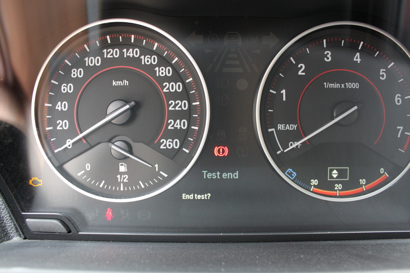

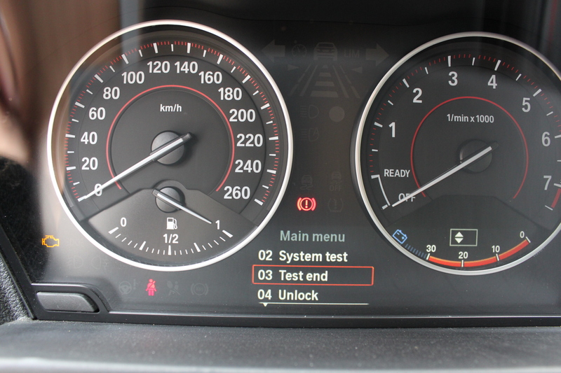

    5.Per uscire dal menu segreto andare sulla voce "Test End"
    tenere premuto il tasto T e comparira questa ulteriore schermata che ci chiedere in pratica se siamo sicuri di voler uscire dal menù
    basterà premere il tasto T e saremo di nuovo nella classica schermata con i kilometri resudui
