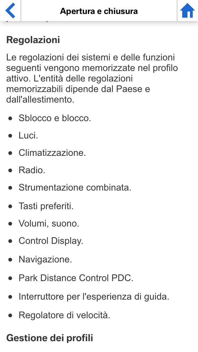

    Ho letto sul manuale che nei profili utente abbinati ai telecomandi si può memorizzare, tra l'altro, anche il selettore dell'esperienza di guida ma io non ci riesco. Forse non sarò capace io...
    Perciò chiedo se qualcuno di voi è riuscito a memorizzare nei profili il selettore di guida in modo da ritrovarlo in Sport alla partenza.
    Grazie a chi mi darà delucidazioni!!

    Non funziona così quello che cerchi di fare non è possibile farlo, puoi solo memorizzare le impostazioni motore telaio nei singoli modi di guida (mi pare non tutti) naturalmente solo nel caso in cui te avessi le sospensioni adattive.

    Da come lo interpreto io nel profilo attivo posso memorizzare tutto ciò che è elencato, tra cui il selettore di guida. Poi se nella traduzione dal tedesco all'italiano cambiano il senso delle frasi allora è un altro conto.

    Non puoi memorizzare la posizione del selettore di guida ma solamente la configurazione dei vari settaggi. Ogni volta che si riavvia il motore si seleziona di default su Confort .
