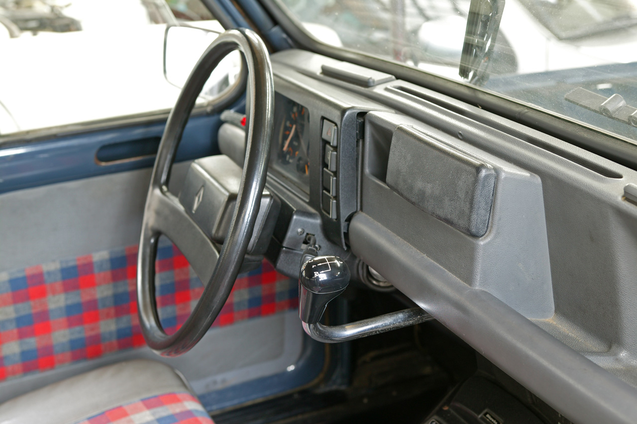

    sei te che vuoi il cambio al volante! :lol:
    ci sarebbe anche quello dell'iveco daily prima serie ma non trovo le foto.

    più che al volante questo era "al cruscotto:biggrin::mrgreen::mrgreen::mrgreen:"

    scusami Giusè avevo saltato il tuo messaggio......eh beh certo che così erano scomodi....scomodissimo dover fare su e giù con quei cosi, propio no!
    due belle leve sportive al volante invece.....preferenze funzionali a parte, esteticamente mi piacciono davvero tanto
