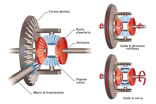

    Volevo chiedere una cosa:
    Ma l'autobloccante adesso è di serie sulla Cooper S ?
    Ps: io non so manco che fa quest'autobloccante (So solo che serve nel drift :mrgreen:) ... Qualcuno ha un link da propormi ?

    SI è di serie l'E Diff.
    Però mi sa che hai un po le idee confuse sulla dinamica di guida perché con una Mini drifti ben poco.

    :biggrin: Beh so che il drift è caratteristica di una TP ed è proprio nei thread delle TP che leggo spesso la parola autobloccante, e non so che vuol dire.
    Poi non capisco quale differenza ci sia tra l'autobloccante per una TA ed uno per una TP :wink:

    ovviamente Mini e drift non centrano assolutamente nulla.
    Il differenziale autobloccante ha la funzione di trasmettere la coppia alla ruota che ha ancora aderenza quando una ruota gira a vuoto e ti permette di avanzare,altrimenti rimarresti fermo con una ruota in fumo e l'altra ferma,questo succede nelle auto con differenziale libero.
    Con l'autobloccante non ti succede più,nel drift l'autobloccante blocca ma il tutto viene estremizzato,fino a far pattinare entrambe le ruote e provocare una sbandata continua (cosa molto difficile senza autobloccante,proprio perchè la macchina tende a fermarsi,mandando tutta la potenza alla ruota senza aderenza),quasi come se le due ruote fossero solidali.
    detto molto alla veloce :wink:

    Ma nel caso del drift, non sono entrambe le ruote a non avere più aderenza e a girare a vuoto ?
    Ps: come fa l'autobloccante " a capire " che le ruote girano a vuoto ? Sull'asse le ruote non girano lo stesso ?

    Portatreno e ruote planetarie...
    Sul dritto, il portatreno è fisso e non ruota (portatreno = grosso disco dentato grigio scuro)
    In curva inizia a ruotare e muove le ruote satelliti (le blu)
    Questo nel caso di differenziale aperto.
    Il bloccato dipende dal tipo di differenziale.
    Ci sarebbero un paio di formule che regolano i trasferimenti di coppia, ma non le ricordo ora, dato che ho la testa piena di meccanica razionale.
    Se poi ragioniamo sui bloccati, allora abbiamo i Torsen, gli Haldex, i Viscosi.
    Ed ognuno lavora in un modo specifico.

    Ma la ruota dove dovrebbe stare ?

    Nel drift infatti sono entrambe le ruote che pattinano e ti fanno fare strada.
    Senza autobloccante finiresti con una ruota interna che pattina con tutta la potenza su di lei,mentra quella con grip non riceve niente,risultato=macchina ferma,con una ruota che pattina all'impazzata.
    Ci sono poi diversi tipi di differenziale.
    Comunque in generale mi sembra blocchi in base alla differenza di velocità delle due ruote ma non ricordo di preciso e/o con la % di coppia :wink:

    Le ruote stanno sui semiassi laterali

    Wow !
    Grazie, ho capito bene come funziona e perchè ci sono le ruote a denti.
    Però mi voglio spiegare una cosa: in caso di assi come quelli che ha fatto vedere all'inizio, che spingono entrambe le ruote sempre alla stessa velocità, anche in curva, si avrebbe che una curva la si può percorrere solo facendo sgommare la ruota interna ?

    esatto,infatti col differenziale saldato se curvi normale,sopratutto a bassa velocità la ruota interna salta :wink:
