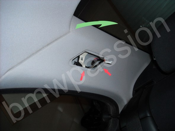

    :-k il mio problema è capire quali sono le viti che vanno sotto i poggia braccia che avvitano il pannello anteriore e posteriore alla lamiera.
    Mi basterebbe che misurassi le viti e mi verifichi se hanno la rondella fissa o no :wink:

    bolla se intendi la plastica che copre l'attacco della cintura allora è il 10 no???

    no, quella copre l'attacco isofix!

    io l'isofix non ce l'ho, ho solo una plastica nera che copre l'attacco della cintura...nella tua foto mancava...

    vedi che sotto la cintura c'è una plastica nera...intendi quella???

    siii proprio quella, bravo!

    e allora dovrebbe essere il 10, adesso controllo

    hai ragione....mi sa che è il 22....
    cmq mi devi spiegare come levare i sedili post. se li batto mi rimbomba l'intera macchina...sono a pezzi! li devo aprire e controllore

    il piano di seduta è ad incastro, lo togli tirando il tutto verso il muso della macchina.
    Quando scopri il perno che tiene insieme le 2 parti dello schienale basta che togli una vite e ti rimane tutto in mano :biggrin:

    proverò...ho paura di aver sfasciato lo schienale caricandoci sopra 4 cerchi del 18 gommati #-o
