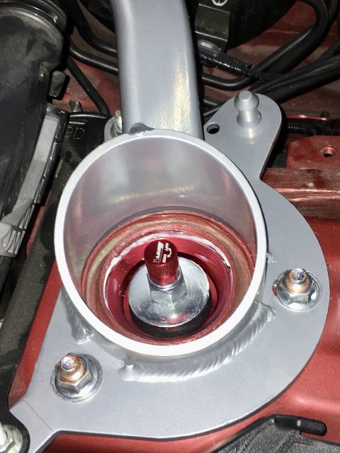

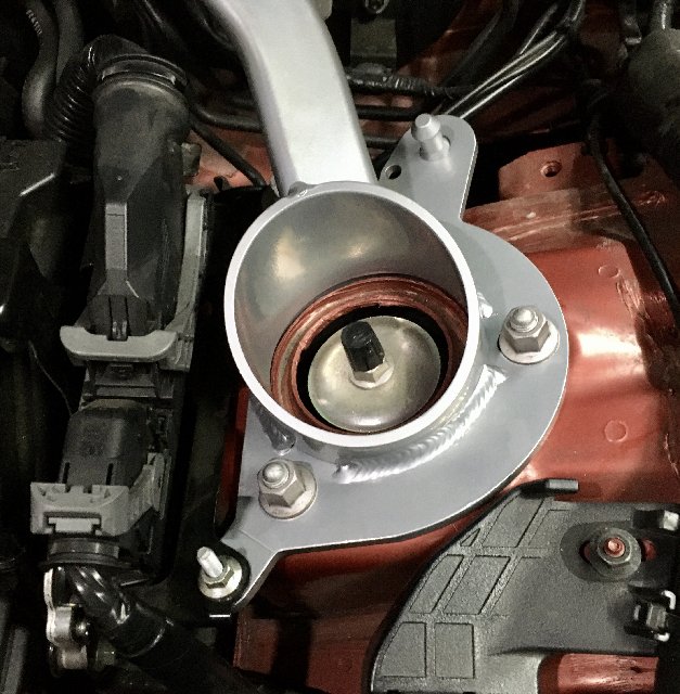

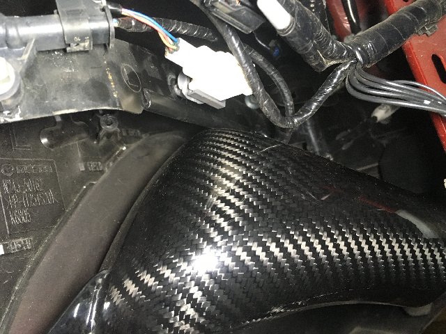

    Vabbé aggiorno anche qui, montato:
    brake ducts della Verus Engineering: è stata un po’ una bestemmi smontare i mozzi anteriori, ma alla fine ce l’ho fatta!
    Particolare dall’interno:
    Dopo di che ho montato la barra duomi anteriore della GWR, questo in previsione della modifica successiva.
    che sarebbe questa:
    Motivo per cui una barra duomi posteriore è inutile:
    Motivo per cui era necessario cambiare la barra duomi anteriore:
    A RICKY74, who83, Sgranfius e ad altre 3 persone piace questo elemento.
