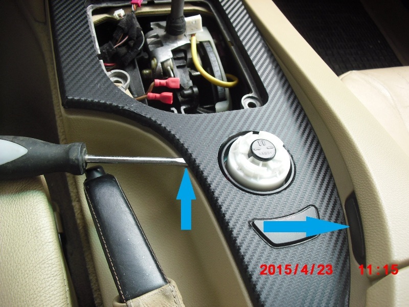

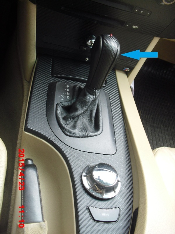

    Smontaggio tunnel centrale E60
    Oggi ho smontato il tunnel centrale per dei lavori che devo fare ecco come:
    Allora mettere la leva delle marce su N e tirare il pomello con decisione verso l'alto attenzione al viso
    poi tirare la manopola del I-drive verso l'alto e si toglierà è ad incastro

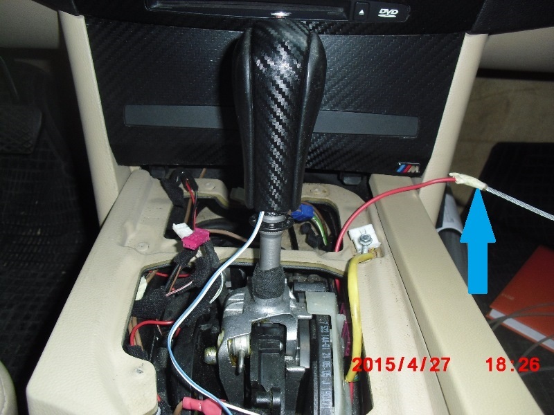

    Ora nella mia foto vedete dei fili che a Voi non ci sono perchè io ho messo il pulsante PDC attivabile dalla leva, una volta
    tolta la leva prendete la parte in pelle e tirate verso l'alto si sgancerà facilmente

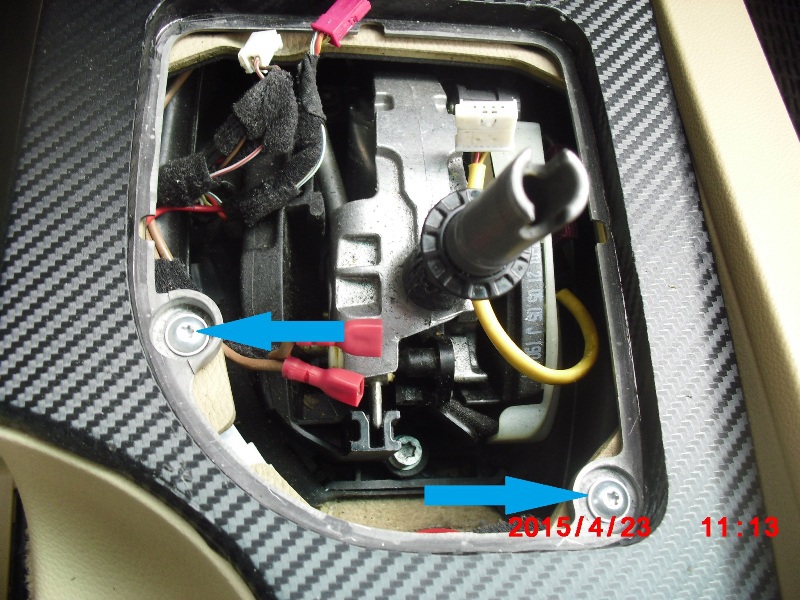

    Ora sganciate i tre connettori che vedete indicate dalle frecce e vi troverete così
    Ora svitate le 2 viti indicate dalle frecce e andiamo avanti
    Ora con un cacciavite fate leva come indicato fate attenzione al pulsante indicato con la freccia perchè può non far salire il tunnel quindi tenetelo premuto, poi fate leva una volta sganciato il primo gancio +/- alla fine del tasto Menù nella prossima foto vedrete dove sono posizionati i ganci così da andare sul sicuro dove fare leva
    Ora solleviamo il tunnel prendendolo dalla parte finale e alzarlo verso l'alto sganciare leggermente la parte di sotto la consolle centrale e il tunnel verrà via
    Ora smontiamo le 4 viti indicate dalle frecce e alzare il posacenere e sconnettete il connettore dietro svitare le 2 viti verso la consolle è scomodo ma con un pò di pazienza vengono via io per comodità le sostituirò con delle viti con chiave 10 visto che spesso smonto il tunnel
    Ed ecco fatto alla prossima O:)

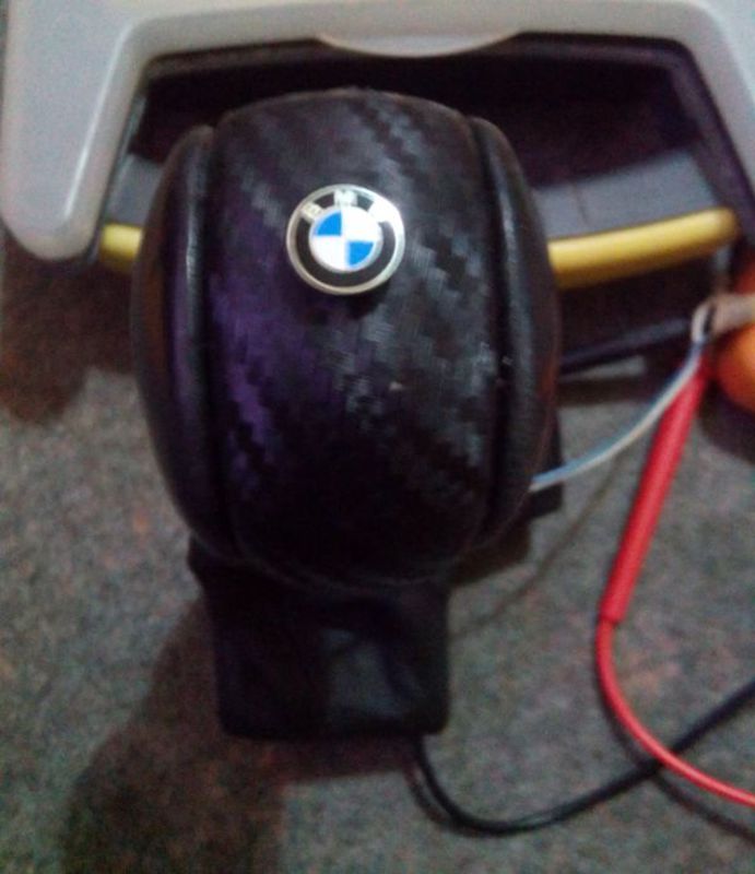

    Quando ho fatto sì che potevo attivare il PDC mettendo un pulsante sul pomello, la comodità è indiscutibile (almeno per me) ma esteticamente lasciava a desiderare :cry:
    Ora penso di aver trovato una soluzione :biggrin:

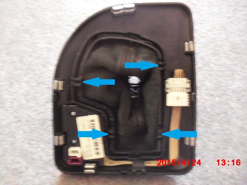

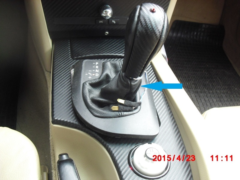

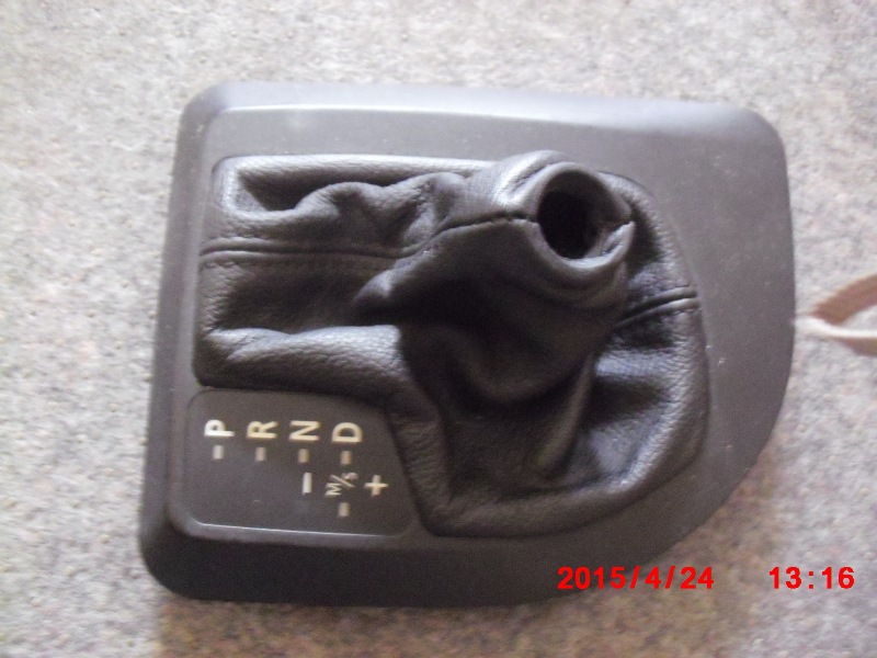

    Proseguiamo a piccoli passi e un'altro pezzo abbastanza rovinato è la base che del cambio forse in foto non si vede ma da vicino ed in controluce ha molti graffi ed eccola qui:
    Per smontare la cuffia è molto semplice basta con le dita spingere sui quattro ganci verso l'esterno come da foto
    Ed eccola separata dalla base la foto è sfocata ma si vede il risultato

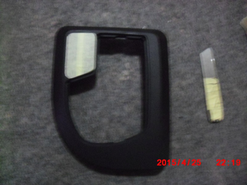

    Io ho deciso di verniciarla quindi ho dovuto mascherare dove non voglio che vada la vernice domani salvo imprevisti 2 mani di ancorante e 2 di vernice nero metallizzato lucido per essere precisi

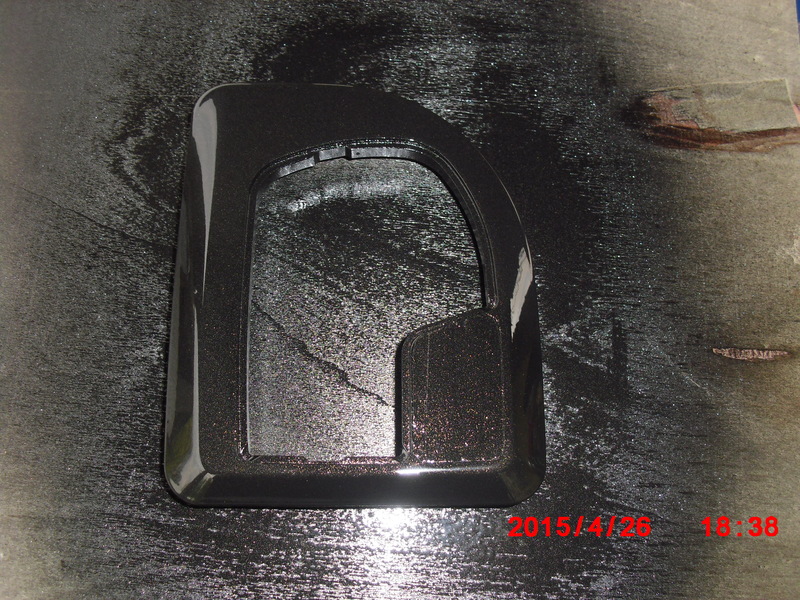

    Ed ecco la base del pomello verniciata
    Visto che mi trovavo ho ringiovanito un pò anche la cuffia lucidandola con il lucida scarpe

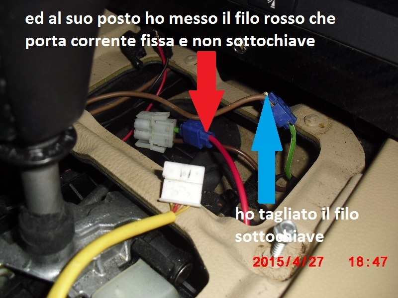

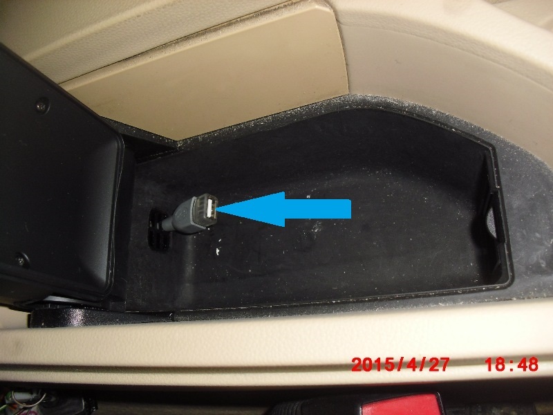

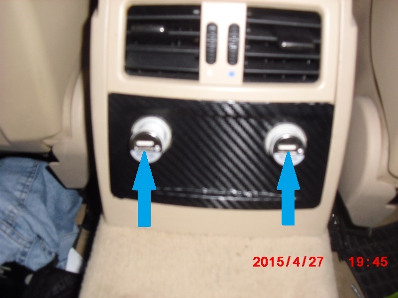

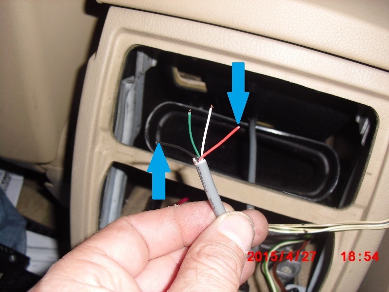

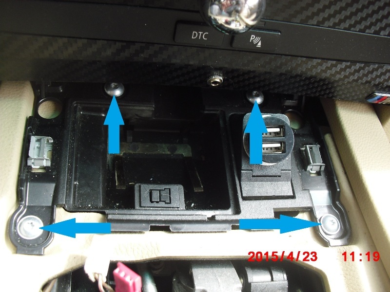

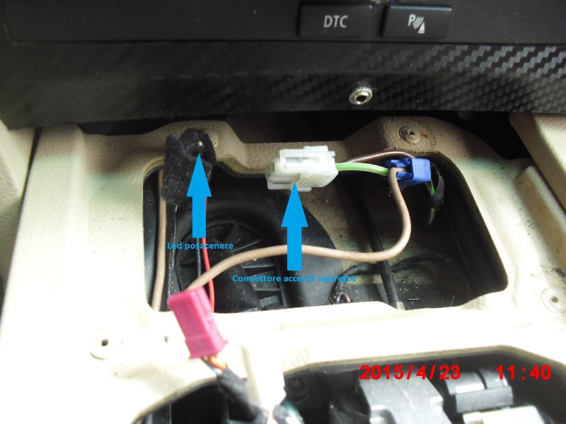

    Eccomi di nuovo, oggi come avevo detto in precedenza ho messo la corrente fissa e non sottochiave all'accendi sigari e non solo ho installato una porta usb nel bauletto centrale e messo porte usb negli accendi sigari posteriori ma ho preferito lasciarli sotto chiave:
    Allora iniziamo con togliere nella parte posteriore del tunnel dove esce l'aria per capirci dobbiamo sganciare dove sono gli accendi sigari basta tirare e viene via poi per comodità ho tolto anche le bocchette d'aria ci sono 2 fermi se vi abbassate gli vedete con un giravite fate leva verso il basso e si toglieranno poi tirate verso di Voi ed il gioco è fatto. Io la corrente l'ho presa da sotto il tunnel perchè per caso mi sono accorto che c'era un filo con del nastro probabilmente il vecchio proprietario lo aveva messo per qualche motivo ma voi potete prenderlo o dietro dov'è la batteria o davanti smontando lo stereo, poi ho usato un passa cavi come vedete in foto e mi sono portato il filo davanti
    Come vedete dalla foto ho messo all'accendi sigari la corrente fissa
    Poi ho comprato un cavo usb maschio/femmina ho tagliato la parte maschio e ho tenuta quella femmina dal cavo escono 4 fili ma a me servono solo 2 per farla funzionare il rosso ed il nero come in foto ho collegato i 2 fili alla corrente fissa anche su questa usb
    Ed ecco fatto

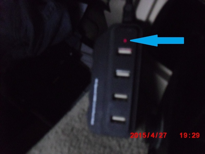

    Proviamo se funziona
    Collegato un duplicatore di porte come vedete dal led acceso funziona nella foto in basso vedete le 2 usb al posto degli accendi sigari

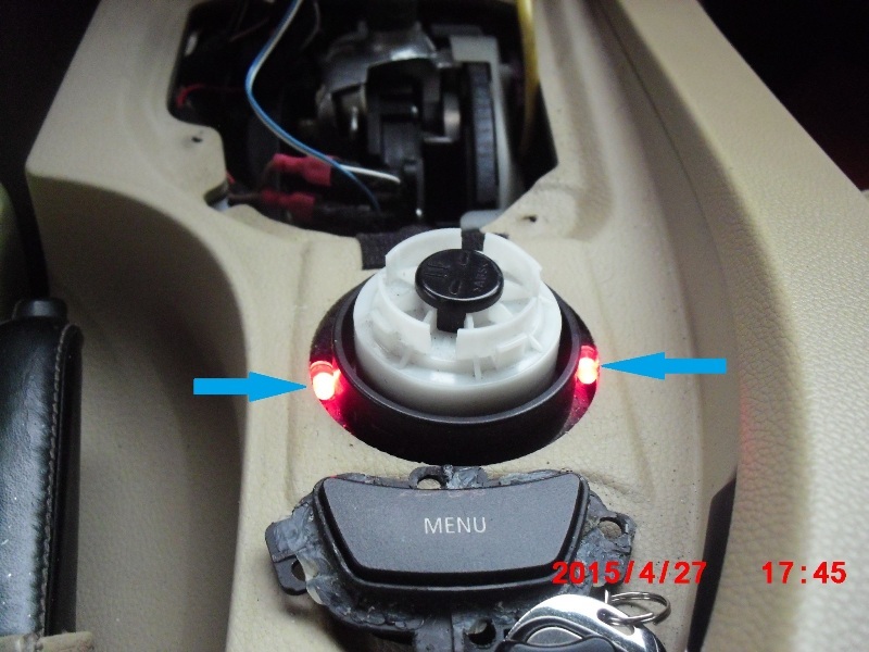

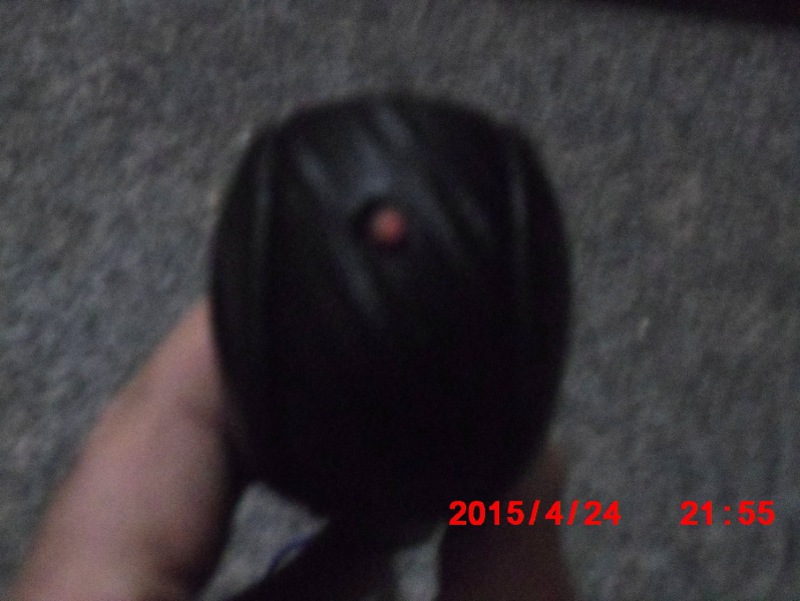

    Visto che c'ero ho messo 2 led all'Idrive non ho idea di come si vedrà credo un leggero bagliore rosso
    Per oggi é tutto alla prossima :wink:

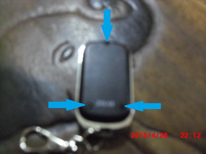

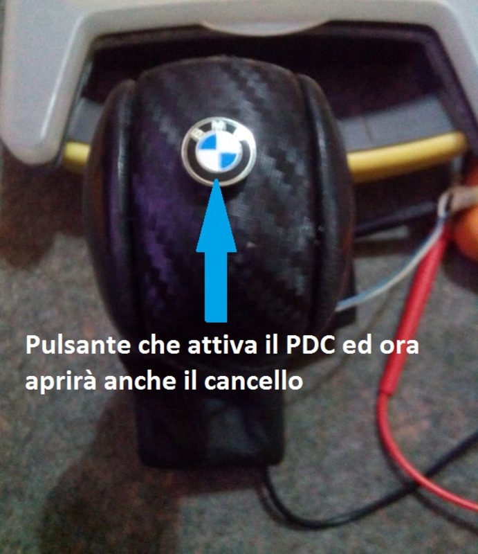

    Telecomando apri cancello 530D

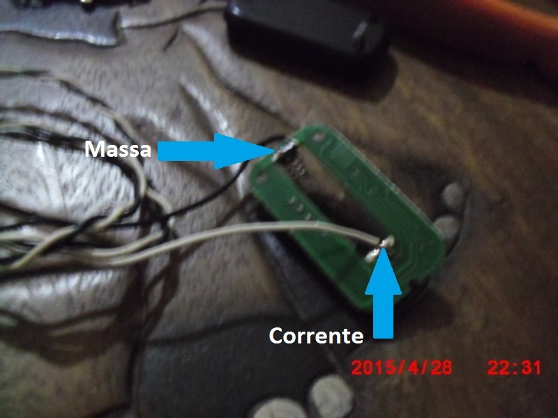

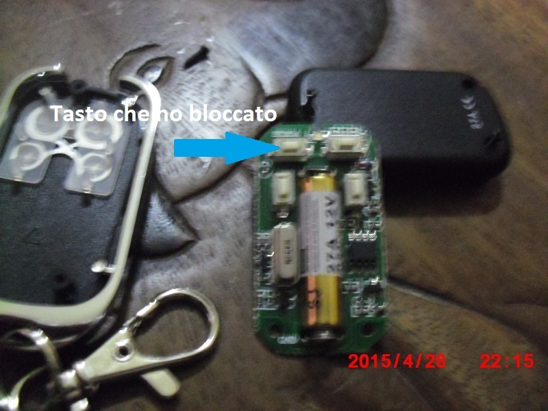

    Stasera ho fatto in modo che cliccando sul mio pulsante che attiva il PDC dal pomello posso aprire il cancello automatico.
    Ecco come: ho acquistato un telecomando di quelli che sostituiscono gli originali l'ho programmato copiando il codice dal mio spesa € 6.00.
    Poi ho smontato il telecomando come da foto smontando le 3 viti.
    Una volta smontato ho bloccato il pulsante che apre ho tolta la batteria e saldato 2 fili uno sulla massa e uno sul +.
    Vedi foto.
    Bene poi ho fatto una prova dando corrente con la pila per vedere se il led blu che indica il pulsante premuto funzioni
    Sembra funzionare non resta che collegarlo al pulsante che attiva il PDC.
    Per oggi è tutto spero che non Vi sto annoiando con tutte le mie idee un pò pazze :wink:
    Ultima modifica di un moderatore: 29 Aprile 2015

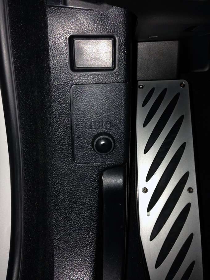

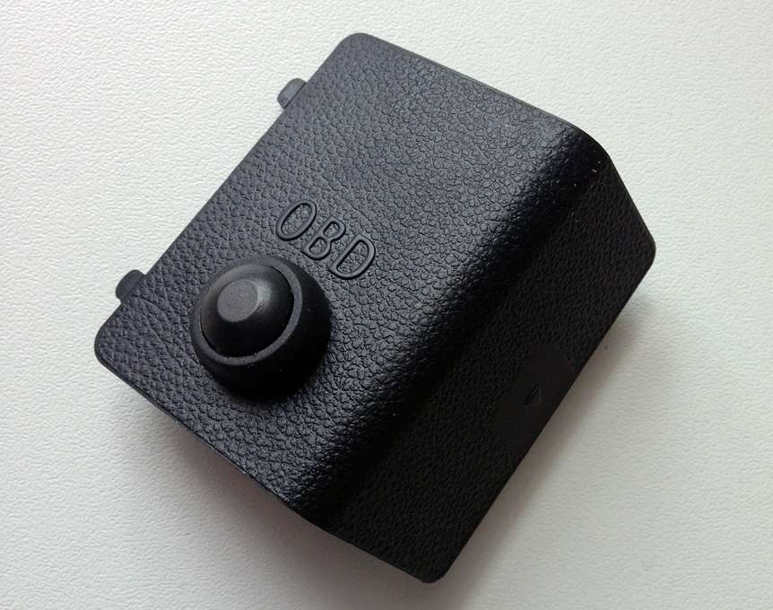

    Per merito dell'amico @giustyle che mi ha fatto tutto il lavoretto, ho messo il telecomando con pulsante dedicato nello sportellino della presa OBD.
    Purtroppo, a causa di un qualche motivo che non ho mai scoperto, non funziona perchè il segnale del telecomando è in qualche modo disturbato, e/o forse la centralina del cancello non è abbastanza potente. Come soluzione però è davvero una figata!
    Ultima modifica di un moderatore: 30 Aprile 2015

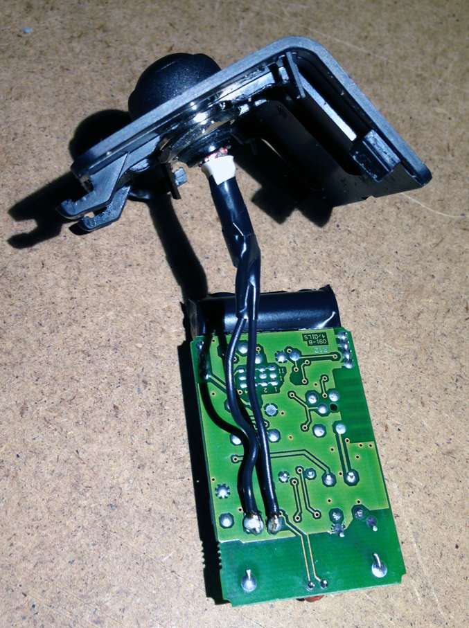

    Bel lavoro complimenti però hai provato dall'esterno dell'auto visto che puoi smontarlo a me funziona ed è comodo mi sembra strano che a te non vada prova all'esterno se funziona vuol dire che è la posizione altrimenti può darsi che sia il telecomando.
    Un'altra cosa che ho notato che il tuo amico ha saldato i fili sul pulsante mentre io ho saldato i fili sulla batteria e ho bloccato il pulsante come se fosse sempre premuto quindi controlla con il tester se cliccando il pulsante si chiude il circuito, non credo che ci siano problemi di disturbi altrimenti non funzionerebbe neanche dall'interno tenendolo in mano credo :wink:
