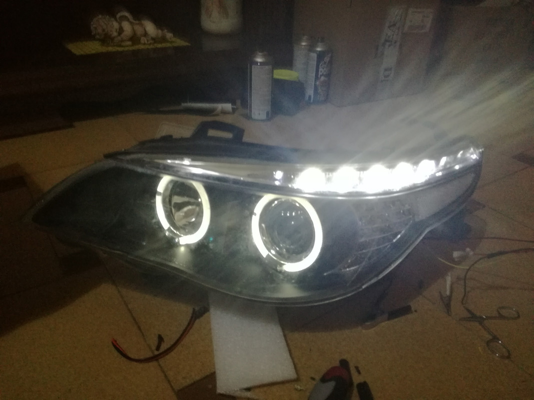

    Grazie dal vivo essendo lucido é soddisfacente esteticamente :biggrin:
    Diciamo che...alla fine dovrebbe essere almeno spero semplice ma funzionale :mrgreen:

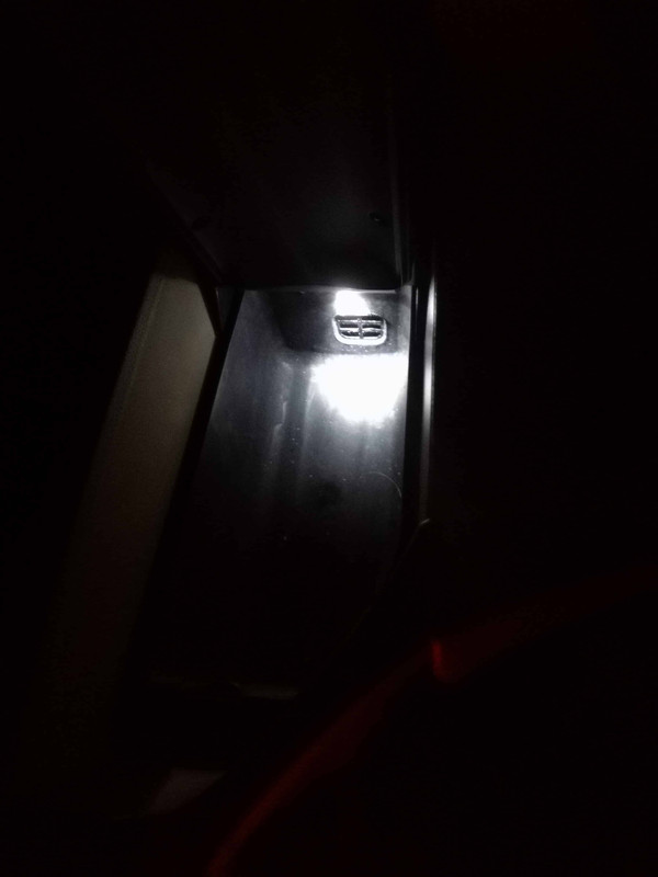

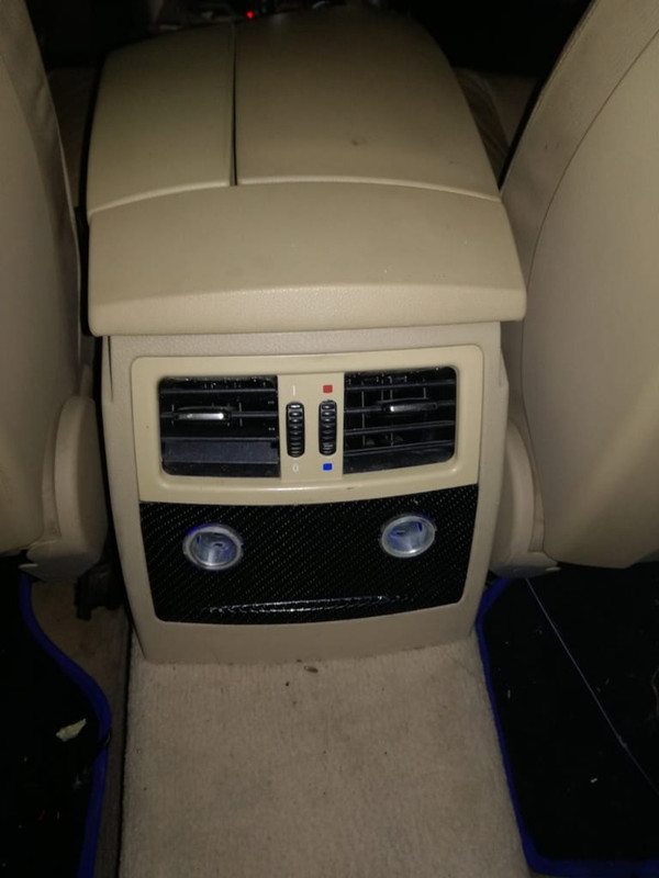

    E anche questo é fatto.... :biggrin:

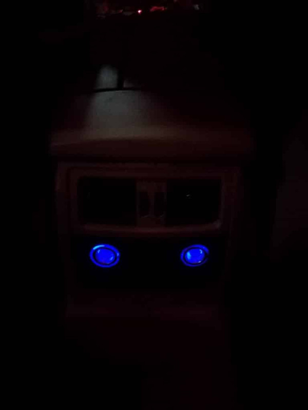

    In effetti quel bracciolo è completamente buio .....Come mai non ci hanno pensato?

    530D
    Veramente anche il posacere ma sulla mia ora non più....:wink:

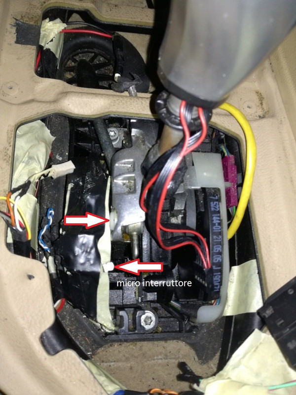

    Anche questo é finito....
    Poi ho fatto in modo che con un micro interruttore si attivano: PDC e apricancello.
    Il micro interruttore é a riposo cioé (contatto aperto) quando sono in posizione D basta muovere la leva in avanti di 2-3 mm e si attivano i sensori e apre il cancello elettrico ed é x me molto comodo avendo il cancello sulla strada quindi mi avvicino + possibile al cancello anche se poi la casa é a 100 m circa :biggrin:

    bella luce :confused:
    ma posta qualche foto in cui si veda bene tutto l'insieme :mrgreen: dentro e fuori
