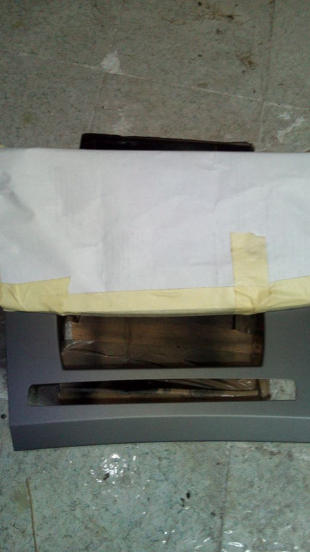

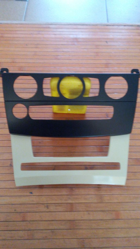

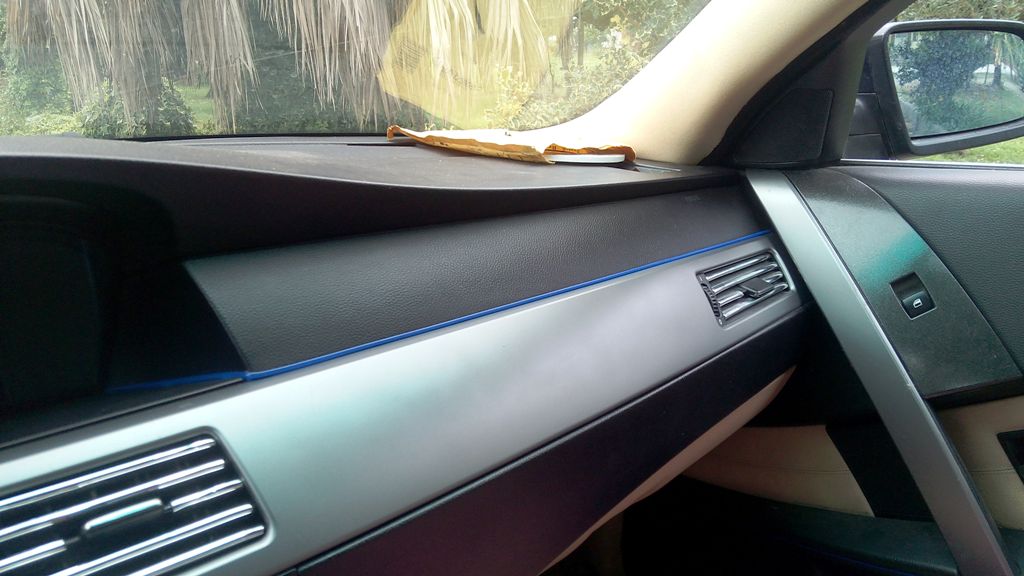

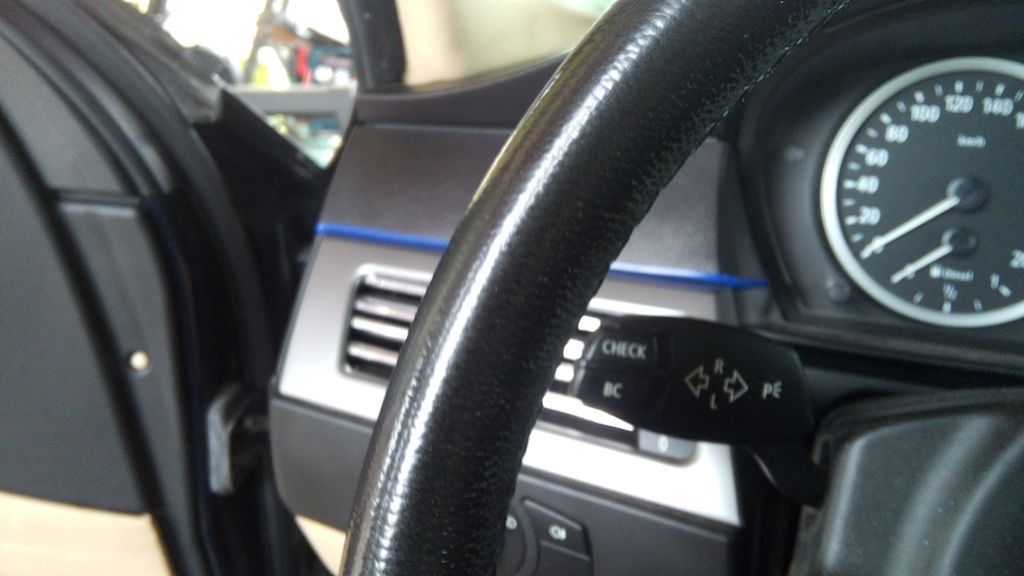

    Nero fatto ora tocca a lui... :biggrin:

    Prima...
    dopo...

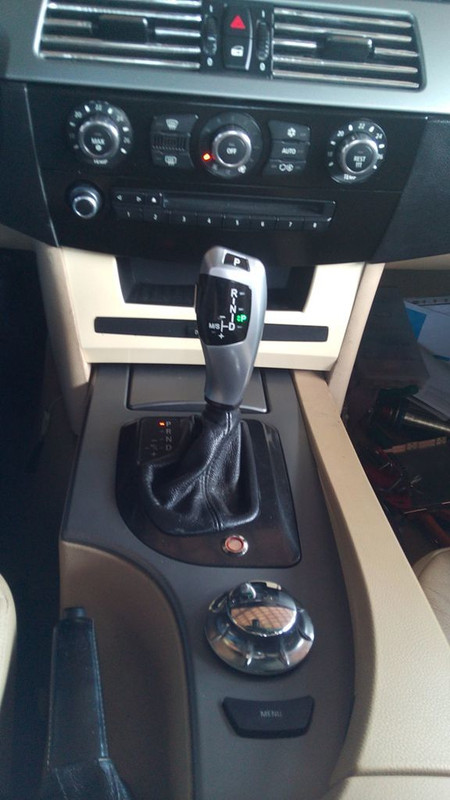

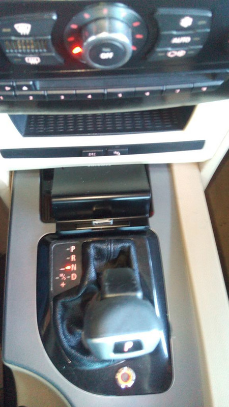

    A Voi l'ardua sentenza ora a montaggio concluso le plastiche beige hanno bisogno di un lavaggio.... :lol:

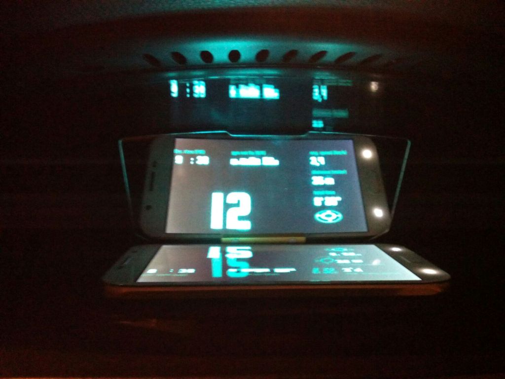

    Prove in corso x sfruttare il posto del monitor :biggrin:

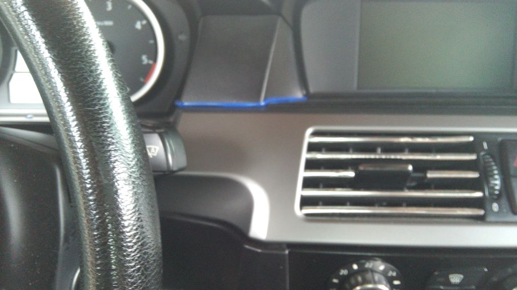

    Momentanea.... normalità :mrgreen:

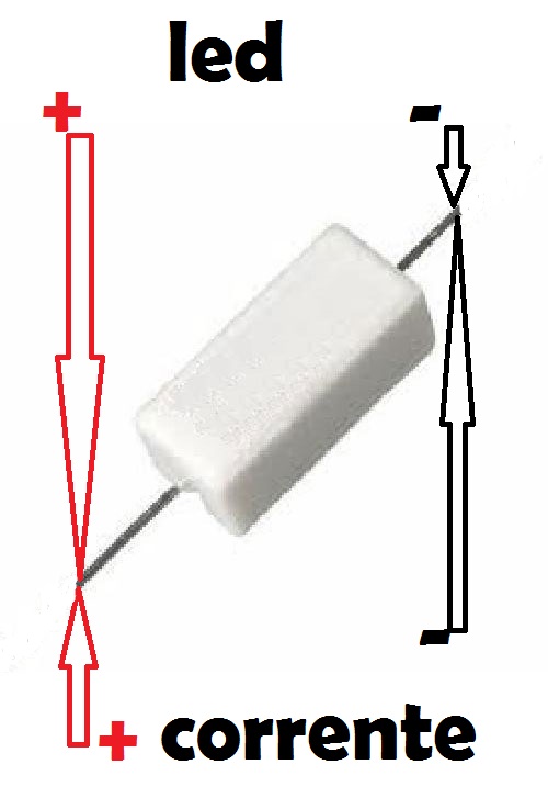

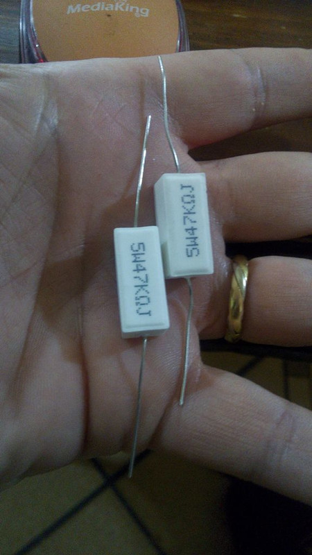

    Risolvere errori led
    Occorrente 2 Resistenze Ceramiche 47K ohm 5 watt queste vanno messe in parallelo come nello schema và bene x risolvere gli errori degli avvisi una volta cambiate le normali lampade con altre a led a volte anche se canbus segnalano l'errore con queste si toglie l'errore sia che siano o no canbus:

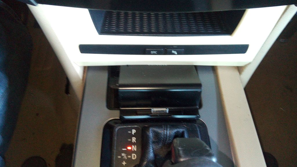

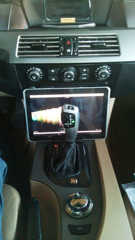

    Finalmente ho posizionato il Tablet come meglio credo... non potevo ecco qui funziona tutto finalmente bene senza fruscii si carica quando la macchina é spenta e si ferma quando é in moto:
    Senza:
    Con:
    Particolare:

    vogliamo l'iPad integrato in plancia >:>

    356.928
    530D
    Purtroppo su questa auto non si può a meno che non si rinunci alle informazioni poi io sono un Androniano convinto da quando non si può + fare il jailbreak 8-[

    309.244
    BMW E61 530d LCI
    Vabbe dai mi sembra che sia venuto abbastanza bene. Non so se il touch ti rimanga coperto dalla leva del cambio.

    356.928
    530D
    No quando la leva é su é lontana :biggrin:

    Oggi sono arrivate le resistenze ora le vado a montare si sta meglio fuori e ne approfitto :lol:

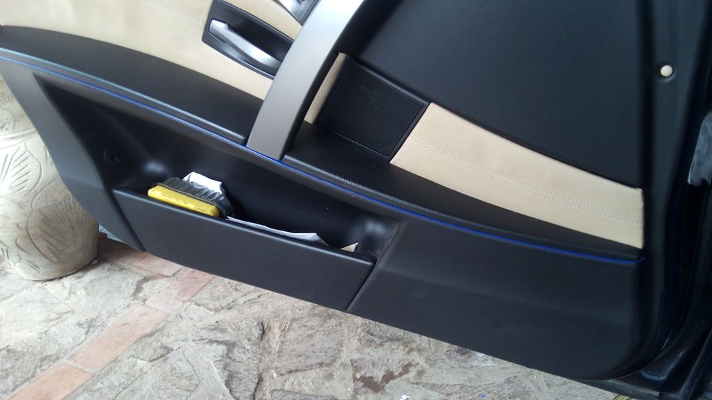

  20. paul520
    paul520
    12.295
    2.059
    18 Luglio 2013
    144.074.284
    Fiat scudo M sport 420cv :D
    Oh Maverick ma hai cambiato i pannelli porta o li hai verniciati?Ricordo fossero chiari...
