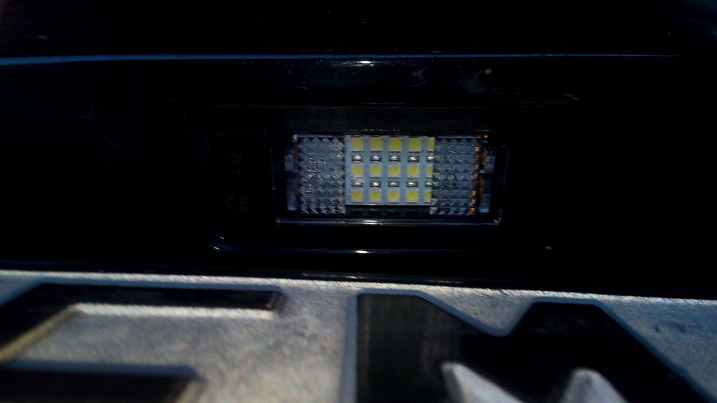

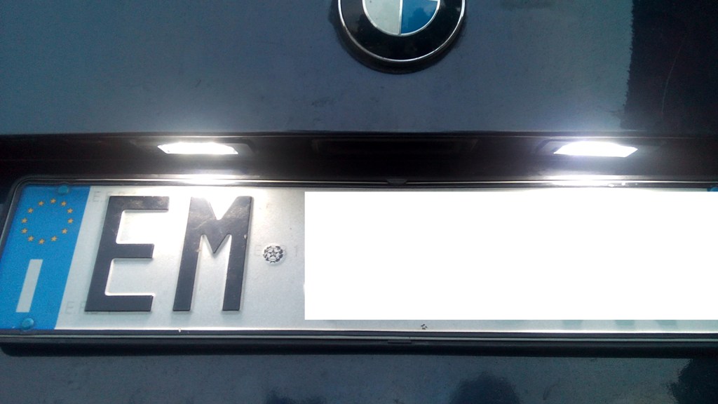

    Ciao Maverick ma le plafoniere della targa le hai tagliate? Che led hai preso??

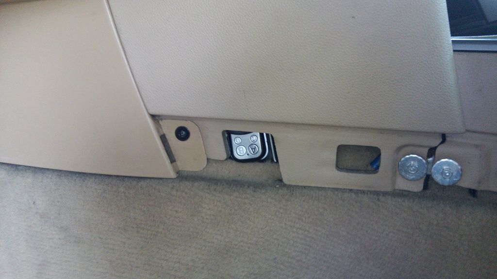

    Riposizionato telecomando del cancello elettrico x vedere se funziona in modo semplice e veloce.... :mrgreen:

    Il telecomando lo alimenti con la corrente dell'auto?

    Si certo :biggrin:

    Da dove lo prendi,direttamente o ciai messo qualche resistenza tra i due , io mi ricordo che un tempo fa lo facei anch'io ,però dopo un po' di tempo si è bruciato

    Ho tolto la batteria e saldato 2 fili il + l'ho preso dall'accendi sigarette poi l'atro capo và al pulsante che ho messo vedi foto la massa sempre collegata alla massa presa sempre dall'accendi sigarette :biggrin: il telecomando ha la batteria da 12v quindi non devi mettere nulla

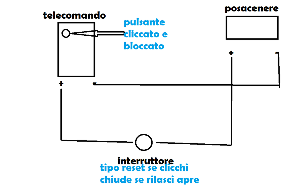

    Scusa Maverick nn sono molto pratico , un piccolo scremino ?

    Anche se tardi stasera te lo faccio :wink:

    Se non si capisce te lo rifaccio ciao

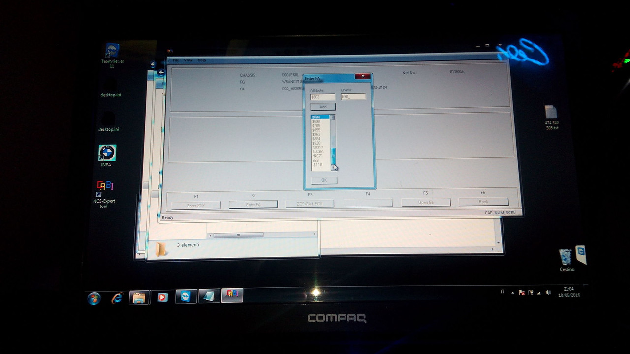

    Stasera bmwmsport@ mi ha codificato il M-Ask II e non solo.... é stato veramente fantastico vederlo lavorare da così lontano sulla mia auto tutto fatto alla perfezione veramente eccezionale non trovo altra parola =D> =D>

    Chiarissimo Mav,una sola cosa quindi il pulsante è sempre cliccato e funziona quando gli dai corrente,ma nel lungo andare nn si brucia in mezzo nn hai messo ne nuda resistenza?

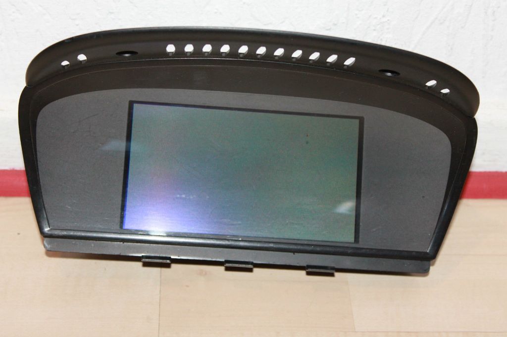

    Ma lo hai montato senza display ?

    No ho il mio ora preparo tutto x vendere il monitor che ho è il CCC rotto e ne sto trovando uno da 6.5 in verità l'ho già trovato sto aspettando che lo smonti l'importante e che mi sono tolto questo guaio e cosi ora posso dedicarmi a montare il tablet sto aspettando la nuova consolle centrale :biggrin:

    No il pulsante é tipo reset del pc fà passare corrente solo quando viene cliccato poi quando lo rilasci toglie corrente come i tasto originale :wink:
