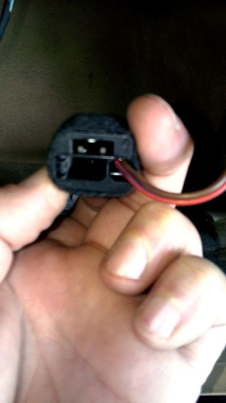

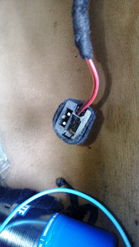

    Approfittando di avere tanto x cambiare tutto smontato ho ricontrollato tutte le modifiche fatte sull'impianto elettrico e ho staccato tutto momentaneamente ma il navi non funziona = poi rimontando il tutto ho trovato questo ma non ho idea di cosa sia nella parte dx dove sono i fusibili anteriori sapete cosa é grazie :-k

    attacco per un eventuale caricatore cd.
    nella presa hai solo negativo e alimentazione.

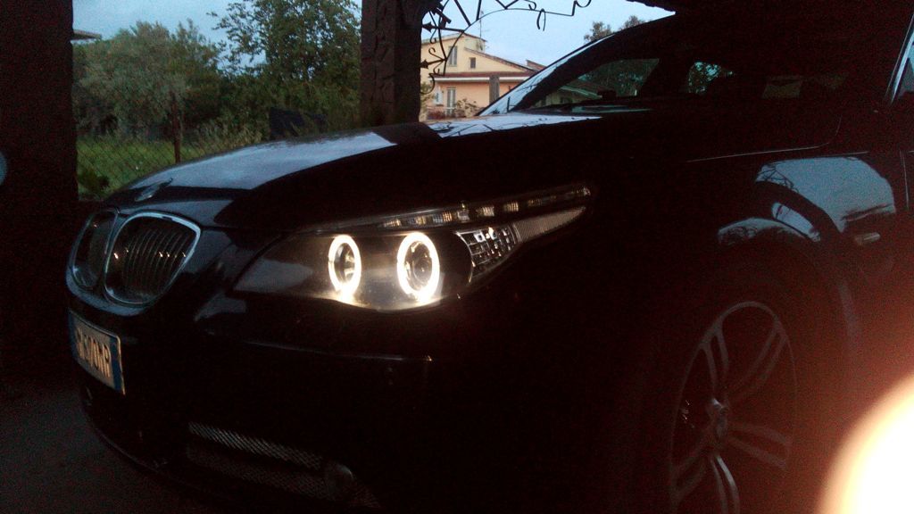

    Oggi (mentre aspetto il nuovo CCC) ho fatto un ulteriore modifica alle luci ho diviso le luci così:
    Macchina accesa posizione: Auto solo Angel accesi al buio si accenderanno Anabbaglianti e Posizioni prima avevo fatto in modo che si accendevano anche le luci di posizione con gli angel ecco qui:

    Belli!!! Ma come mai sono così luminosi? Hai il restyling ecco perché. Come hai fatto però ? :) /emoticons/smile@2x.png 2x" width="20" height="20" /> vorrei farlo anche io così anziché far accendere sempre gli xenon

    Grazie no io ho comprato questi fari su Subito a me è Pre Lci x farlo però è semplice se metti su Auto e con luci diurne disattivato non ti si accende nulla come a me allora basta inviare corrente solo agli Angel prendendo un positivo sottochiave l'ho preso dall'accendi sigarette io x sicurezza ho messo un diodo che non permette alla corrente di tornare indietro x non danneggiare la centralina e un pulsante che se voglio posso spegnerli se vuoi ti faccio un disegnino :wink:

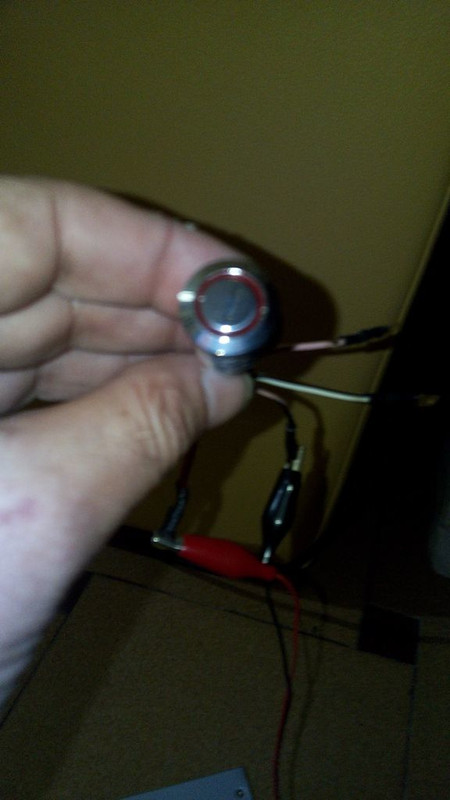

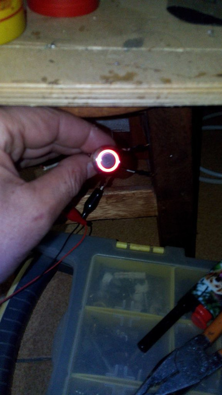

    Con il nuovo pomello non ho + il pulsante che mi apriva il cancello e attivava i sensori di parcheggio prima lo avevo messo sul pomello ora non me la sento di bucare il nuovo pomello quindi ho comprato questo e l'ho preparato e domani salvo imprevisti lo monto
    di notte....

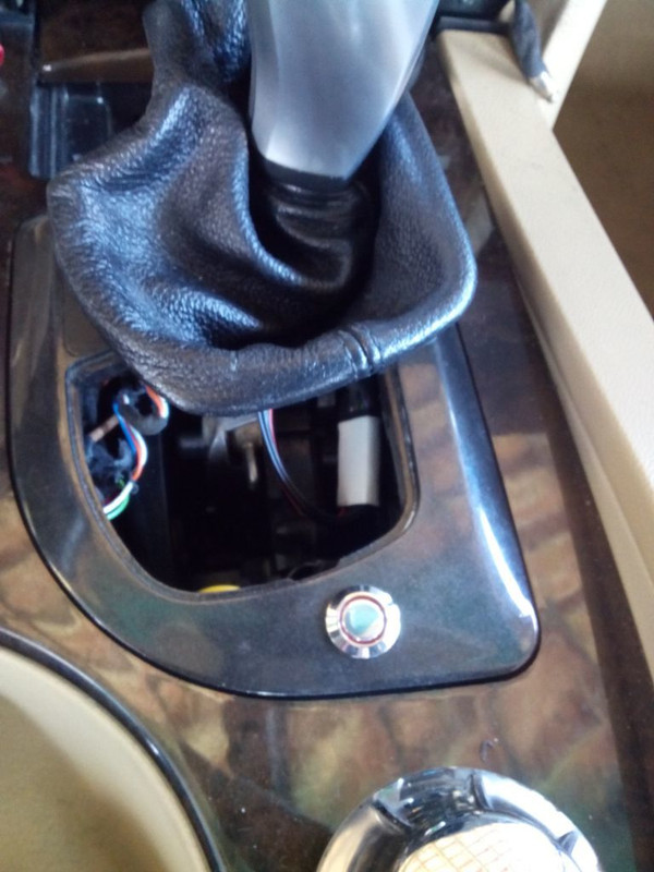

    Pulsante fissato come prima apre il cancello e contemporaneamente attiva i sensori di parcheggio e di notte si illumina di rosso come il resto dell'auto :biggrin:
