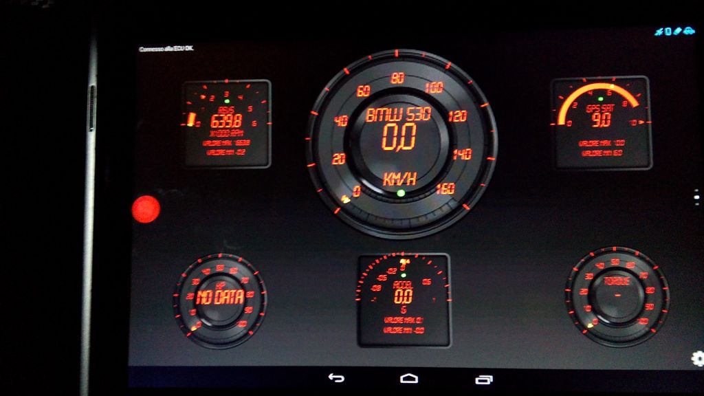

    Tablet Video player installato: :biggrin:

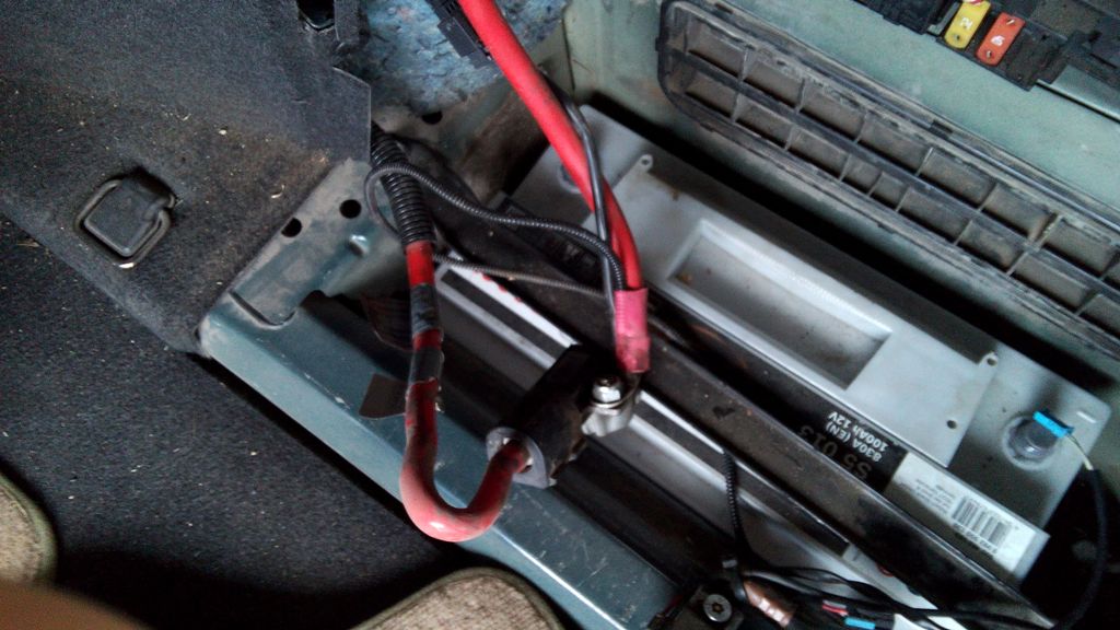

    IBS questa é l'ultima possibilità che li dò se ancora mi scarica la batteria lo tolgo: :confused:

    Che cos'è?

    Il sensore intelligente della batteria secondo me poco intelligente crea solo problemi....:rolleyes:

    Anche se a me sembra che sia sul negativo il sensore intelligente della batteria :rolleyes:

    Confermo ho fatto confusione sul negativo vi è il sensore della batteria mentre sul positivo e il sensore degli aibarg #-o

    Che hai combinato?niente di grave ?

    Molto grave durante la notte la batteria si scarica non riesco a capire il motivo sto procedendo x tentativi al momento niente ](*,)

    L'ultima cosa che hai fatto? Gli Angel?

    se hai una diagnosi, vedi subito cosa rimane attivo e scarica la barreria. altrimenti la vedo dura trovare la centralina incriminata.
    comunque, visto che i sensori ibs di quegli anni sono alla frutta,.. tienilo scollegato e vedi se la batteria resta carica.

    Gli angel vi erano già li ho solo collegati in modo che funzionano indipendentemente da auto sotto chiave e che posso comunque spegnere da un pulsante :rolleyes:

    La cosa strana è che dopo averla messa in moto la spengo e riparte senza esitare dopo 5 minuti, con il tester la carica arriva ai giusti Volt mahhh, si da stamattina ho scollegato l'ibs e stasera vedo se ha perdite di corrente con il tester non ho una diagnosi :neutral: grazie

    Allora potrebbe non essere la batteria ma il motorino di avviamento.
    Col cambio manuale sarebbe stato facile individuarlo....

    Si hai ragione ma il motorino e la batteria sono nuovi fine 2015 ho fatto tutte le ipotesi e ho pensato che visto che me lo ha fatto 2 - 3 giorni consecutivi ma nei giorni precedenti avevo fatto solo negozio - casa 5 km circa in tutto e avendo gli angel sempre accessi, poi quando torno a casa la sera è buio la batteria dopo qualche giorno così non si riesce a caricare x bene visto che sembra tutto a posto alternatore compreso ora ho comprato un pannello solare che servirà a mantenere in carica la batteria è costruito apposta x questo quindi con tutti gli accorgimenti del caso intanto ho trovato un elettrauto che ha la diagnosi Bosh ha detto che devono attivarla domani o sabato intanto il pannello comunque sarà comodo :rolleyes:
