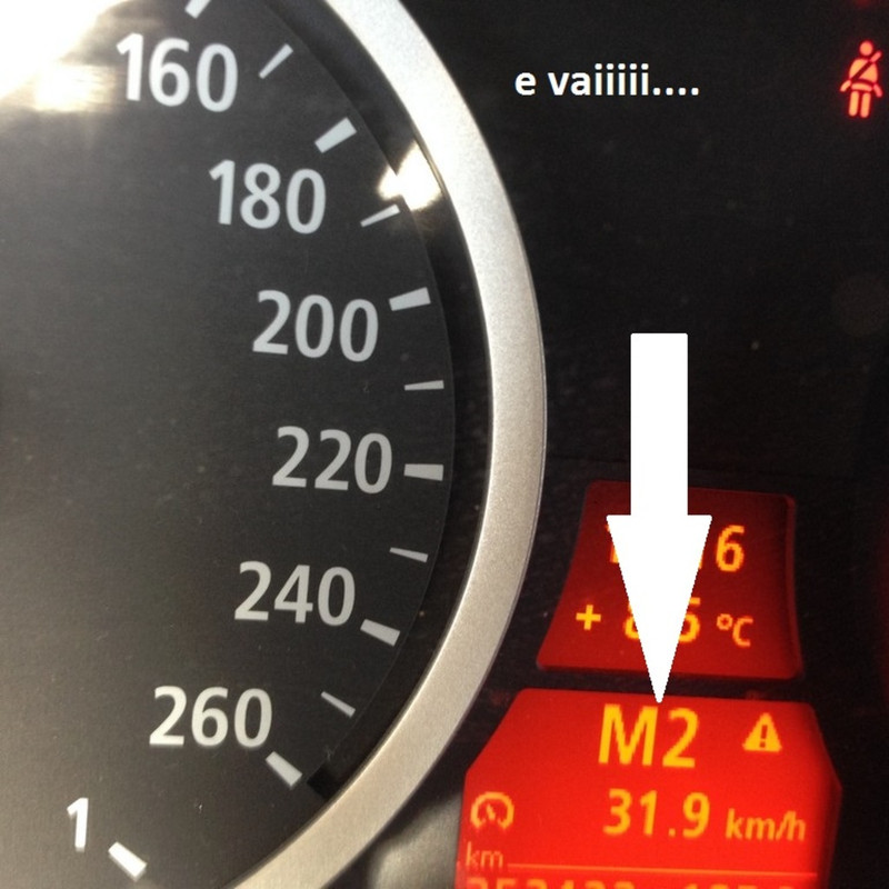

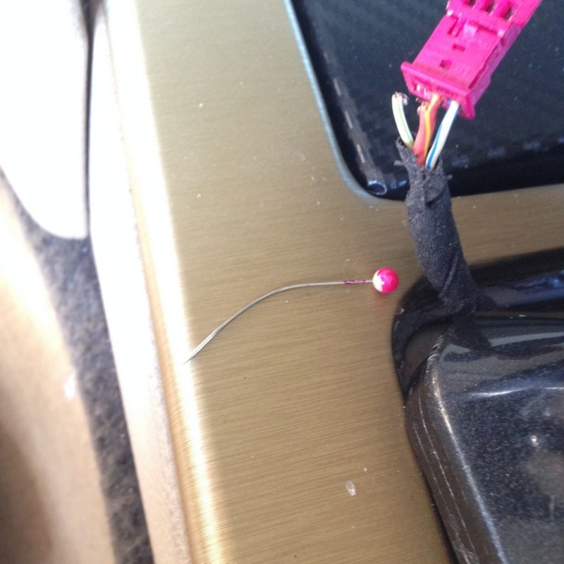

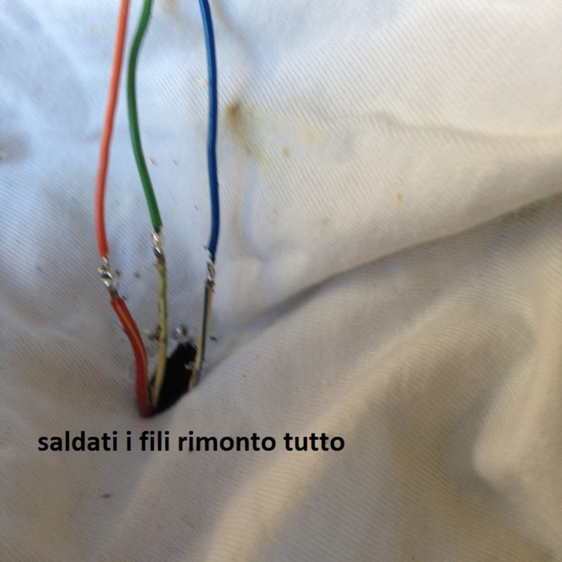

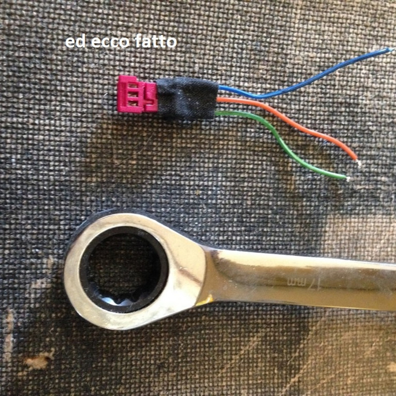

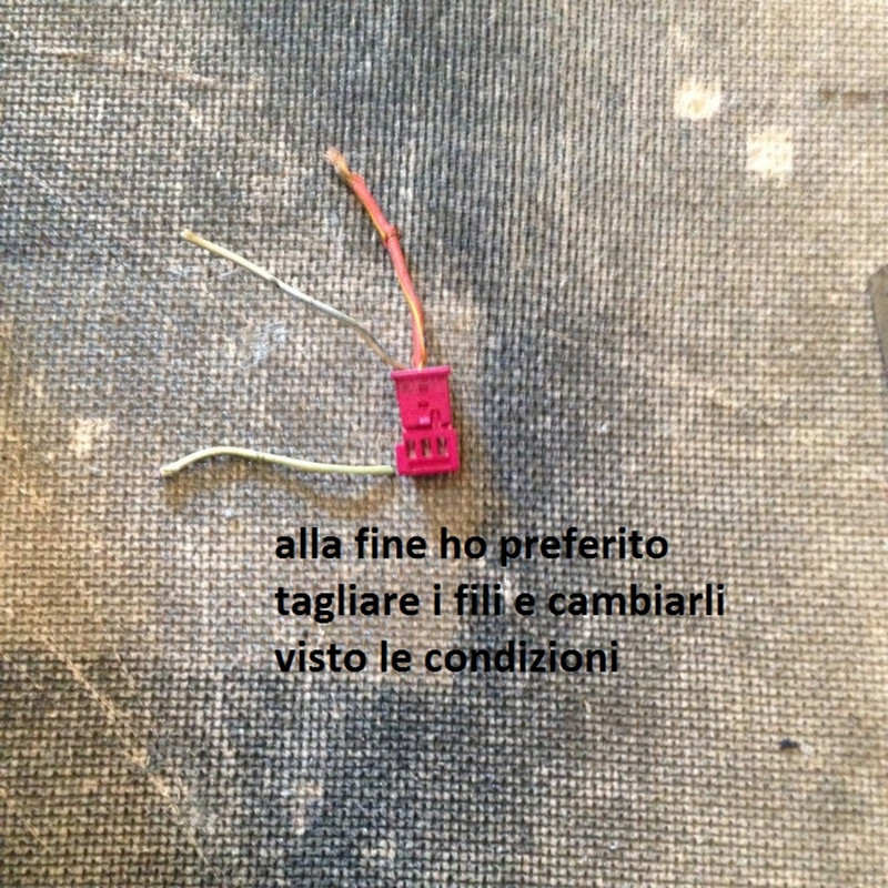

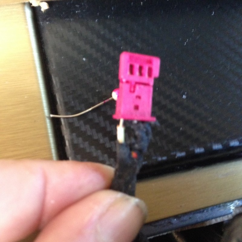

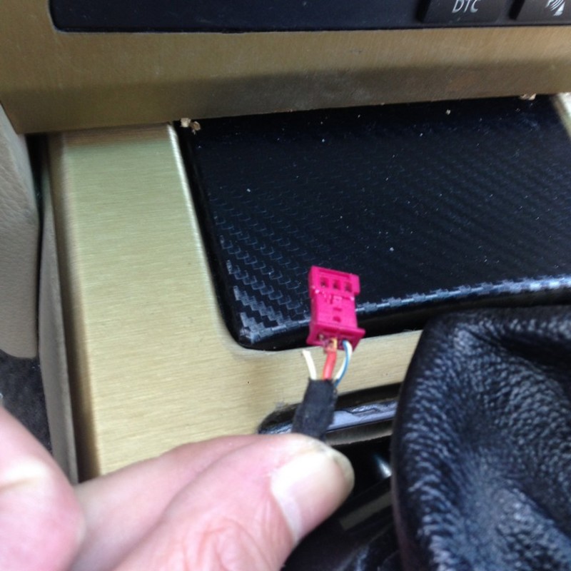

    Senza offesa x nessuno ho avuto tante auto ma certo con questa non ci si certo annoia 2 giorni 2 problemi:
    1 sistemi di ritenzione
    2 cambio manuale non funziona
    x i sistemi di ritenzione ho provato a vedere ma fà un freddo cane x il cambio oggi mi sono chiuso in macchina ed ecco con non poca fortuna trovato il guasto stanotte devo trovare la soluzione ](*,)
    certo saldarlo non sarà semplice vista la posizione devo farmi venire qualche idea :confused:

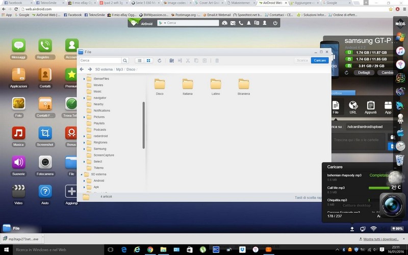

    Trovare le canzoni e video dal pc sdraiato sul divano e inviarle sul tablet via wifi che è in macchina.... non ha prezzo

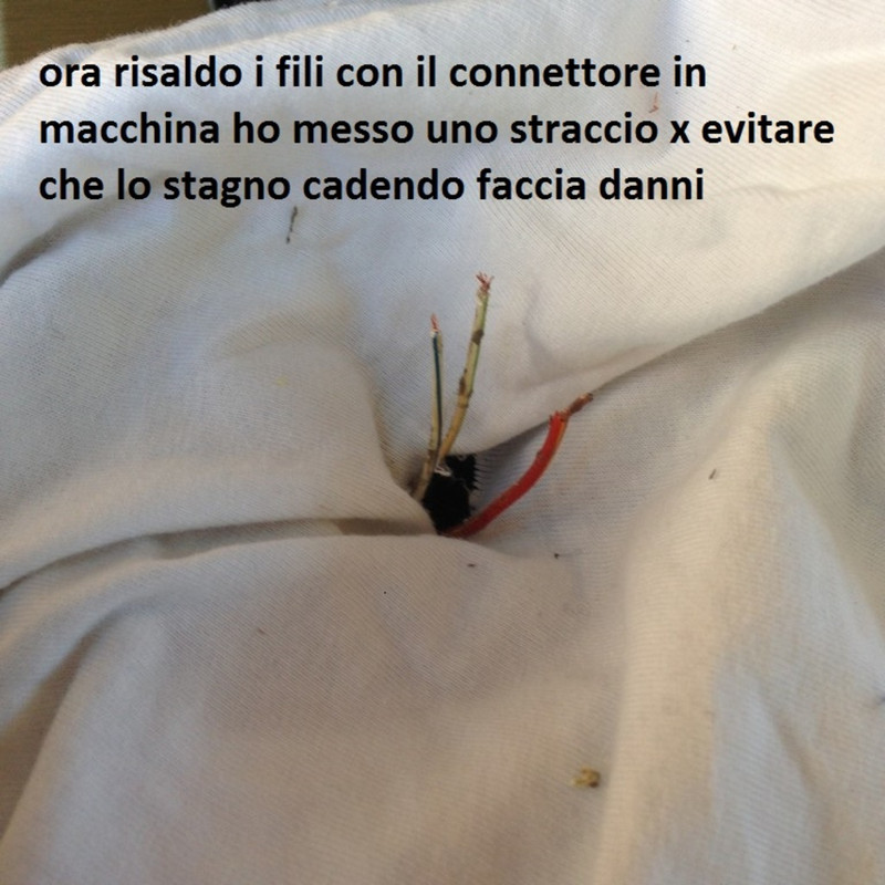

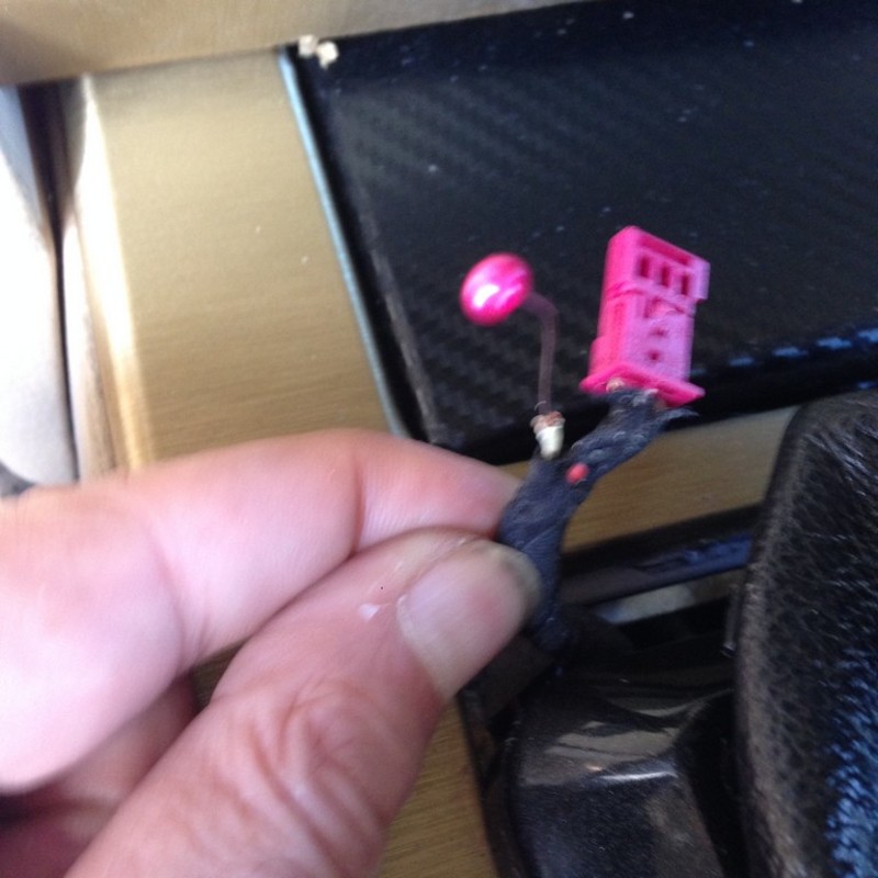

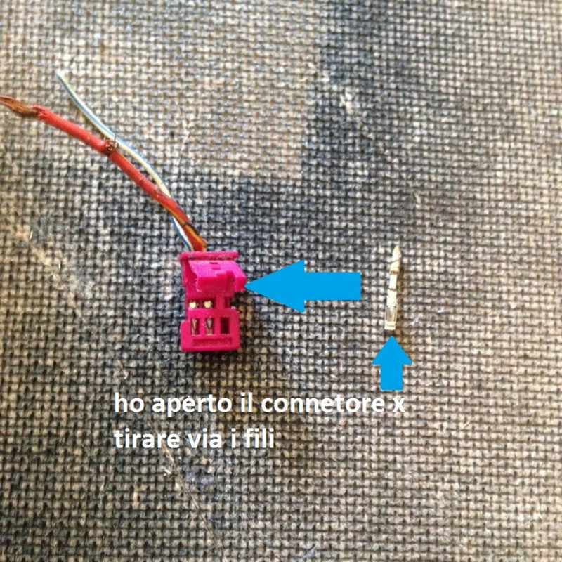

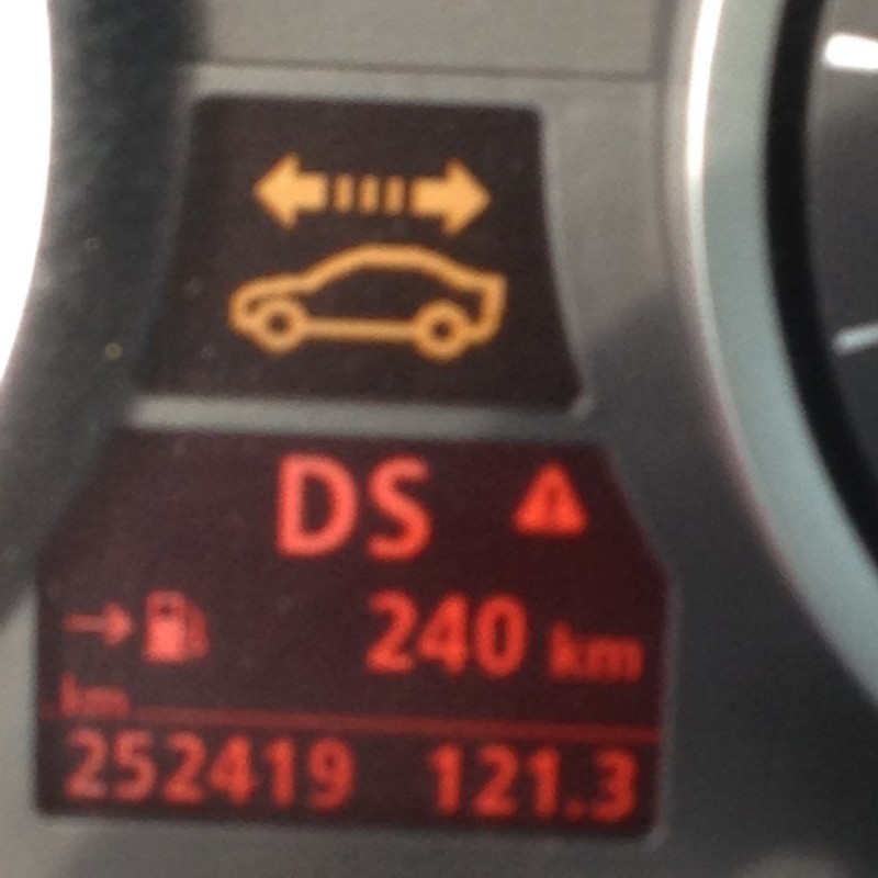

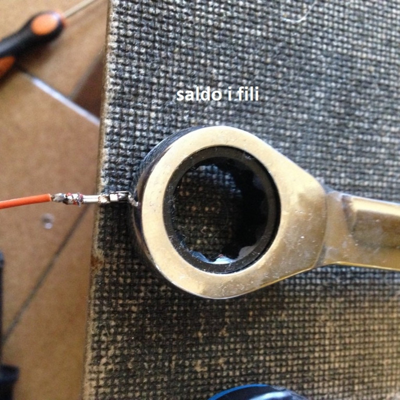

    Ed ecco la riparazione a metà perchè il cambio va in DS ma ne inserisce ne scala le marce mi sà che il micro è in posizione chiusa o non sò che altro ](*,)
