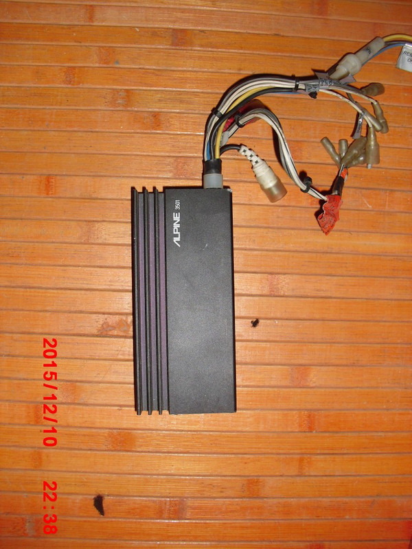

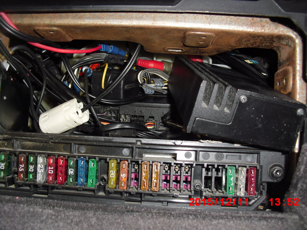

    :ciaotutti mi metto a modificare gli ingressi x le mie esigenze di collegamento

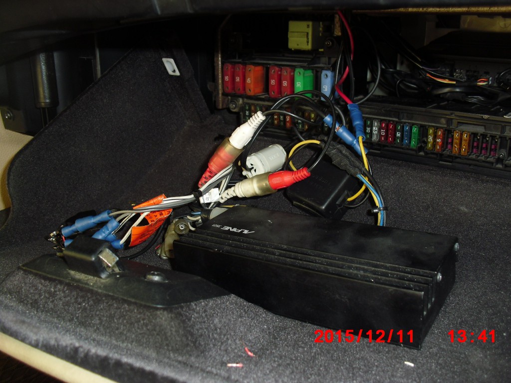

    Oggi :biggrin: x ora é così:
    cotto e montato tutta un'altra cosa :mrgreen:
    ora mi metto alla ricerca di un paio di casse x dietro x ora l'amplificazione va bene così cercherò di alzare la qualità non il volume... non ho + le orecchie x il volume a palla :haha :ciaotutti

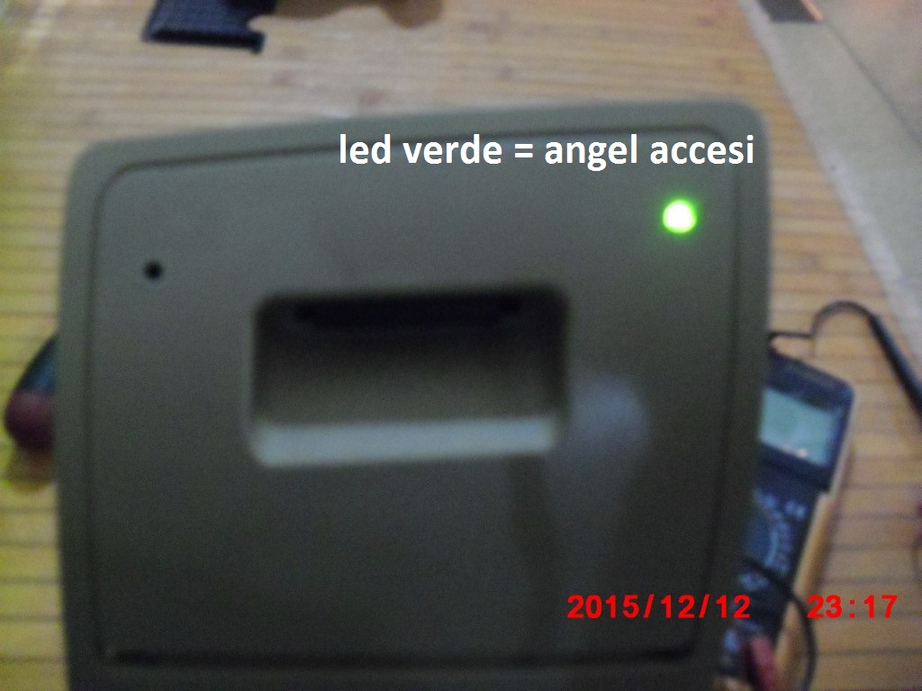

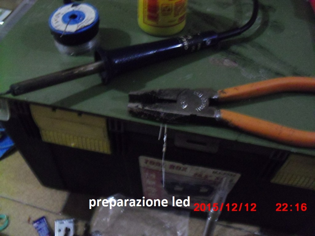

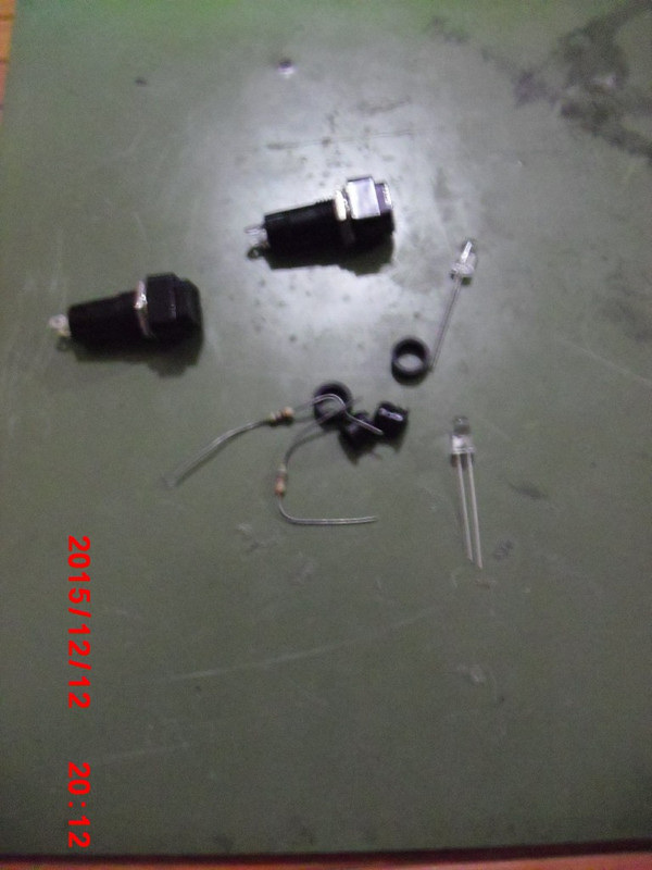

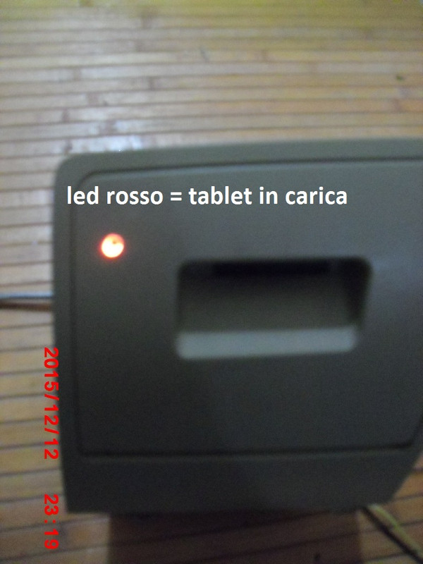

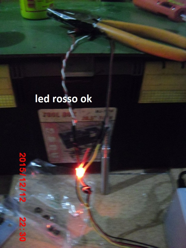

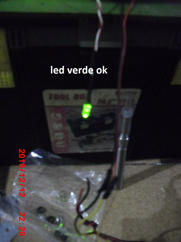

    Bene come sapete qualche tempo fà ho messo 2 pulsanti luminosi nel vano a sx 1 per accendere gli angel di giorno e 1 x caricare il tablet anche con l'auto spenta purtroppo la luminosità é praticamente nulla invece fà comodo vedere se é quale pulsante é acceso ed ecco qui:
    :ciaotutti

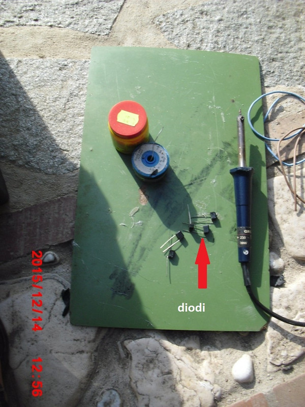

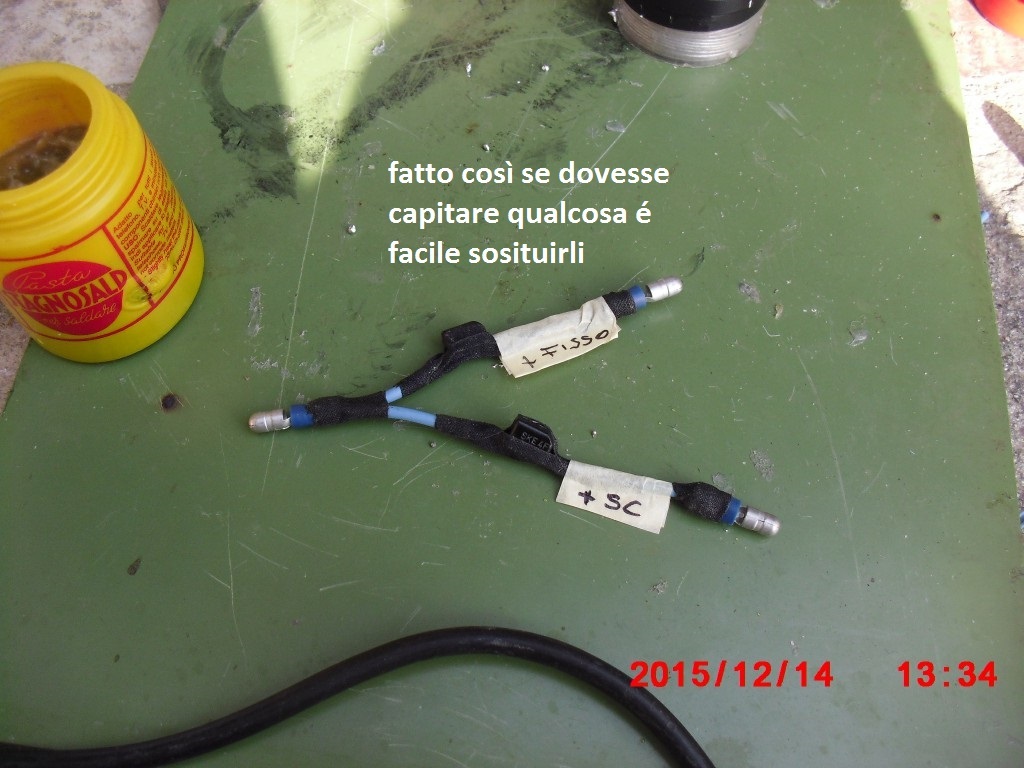

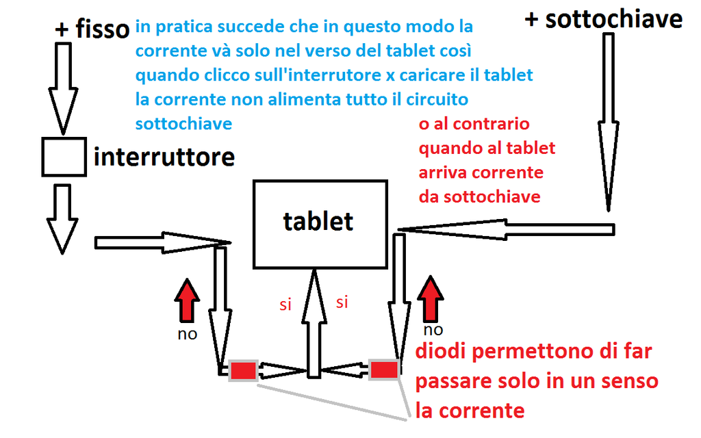

    Oggi ho rimediato ad un errore da cr..... mi spiego il tablet si accende in base all'opzione:
    se ti arriva corrente: accendi schermo ecc ecc e se non ti arriva chiudi tutti i programmi e vài in standby, il problema e che ad un certo punto si scarica allora ho creato un avviso se arrivi al 25% di carica si apre una finestra anche a tablet in standby. Per ovviare ho messo un interruttore prendendo corrente fissa e inviarla al tablet x ricaricare e qui ho commesso uno stupido errore xchè naturalmente arrivando al tablet alimentava anche la linea che alimenta il tablet sotto chiave (luci angel amplificatore tablet accendi sigarette ecc ecc) x ovviare a questo sono bastati 2 diodi ed ecco fatto....:biggrin:

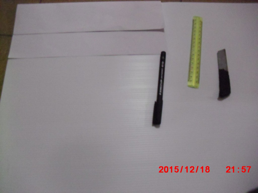

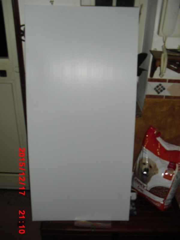

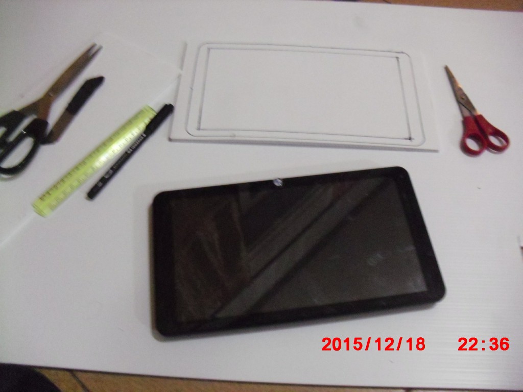

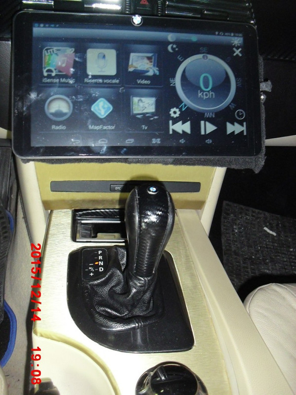

    Ecco qui un foglio intero di polionda finalmente posso fare un supporto adeguato al tablet ha superato ormai abbondantemente la prova strada a pieni voti quindi merita di + :biggrin: faccio qualche schizzo x me devo fare in modo di togliere i supporti magnetici e rendere + semplice il posizionamento e e fili non devono vedersi ed esteticamente + gradevole
    a + tardi posto qualche foto della prova su strada :ciaotutti

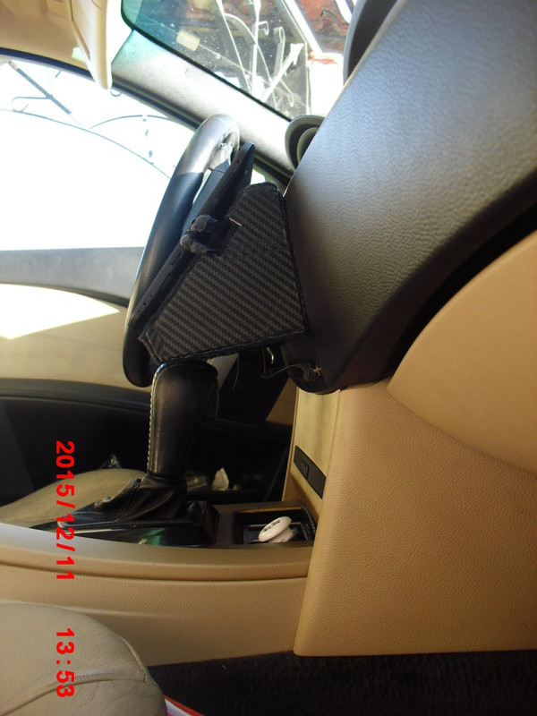

    Tablet on the road.... :biggrin:
    :ciaotutti

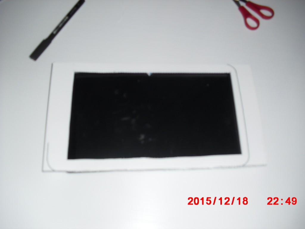

    Si ricomincia.... :biggrin:
    :ciaotutti

    Ho dimenticato di comprare un buon taglierino....](*,)

    visto che " ricominci, cerca di fare un supporto tablet ( laterale ) meno brutto, questo non si può guardare [-X
    ciao :cool:

    Non é così semplice purtroppo ci sono delle misure e posizioni che non posso cambiare :sad:
    Ci proverò.... cambiando i materiali

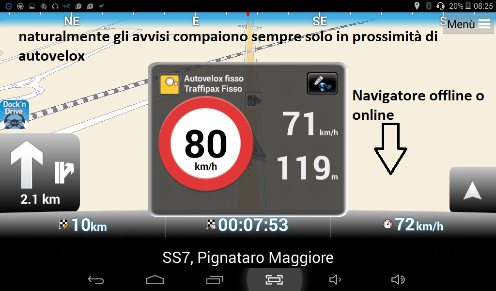

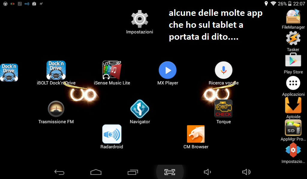

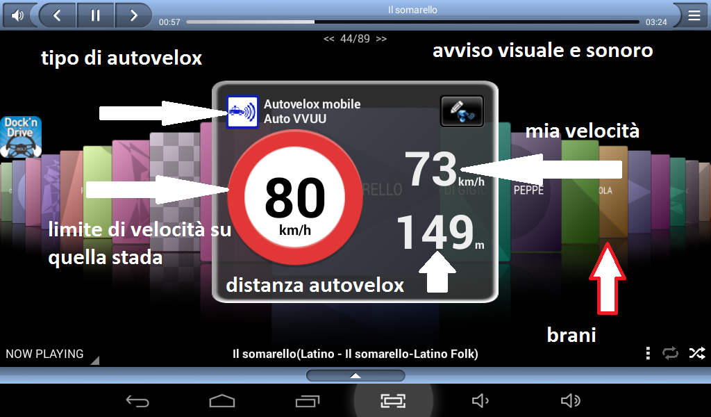

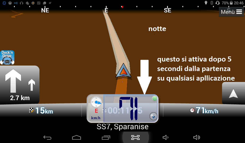

    Io uso il tablet x ovvie ragioni ma si può usare anche quello dell'auto visto che su qualsiasi fonte audio compreso l'aux dà le informazioni comunque ma gli autovelox al mio non sono sonori ma solo visuali mentre il tablet li dà in entrambi i modi.
