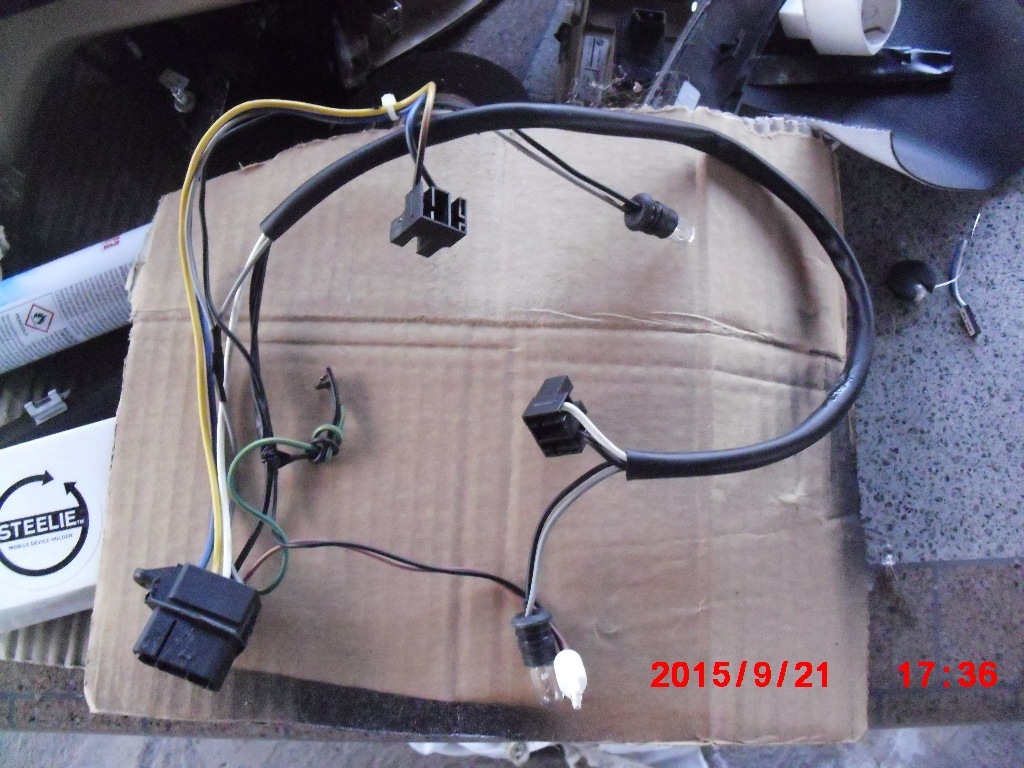

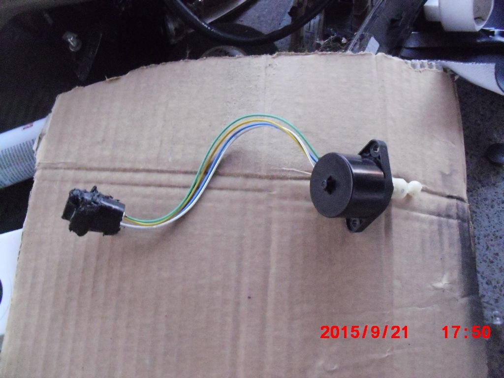

    intendo dire, che dal selettore partono solo segnali di input per il tuo modulo luci, LM, e non FRM..
    questi segali che puoi misurare con variazioni di corrente, non sono voltaggi che si possono impiegare per pilotare direttamente lampade o transistor o relè. perchè si andrebbe a sblilanciare il corretto segnale inviato al LM.
    il problema a cui vuoi trovare rimedio, è esclusivamente dato dal cablaggio dei nuovi fari che hai montato, quindi individua i collegamenti giusti d
    fra connettore faro lato veicolo e connettore faro.
    una volta cablato tutto correttamente, fai una diagnosi al LM e vedi se ti da delle anomalie. perchè potrebbe essere il tuo modulo luci la causa del non funzionamento delle posizioni e anabbaglianti separatamente.

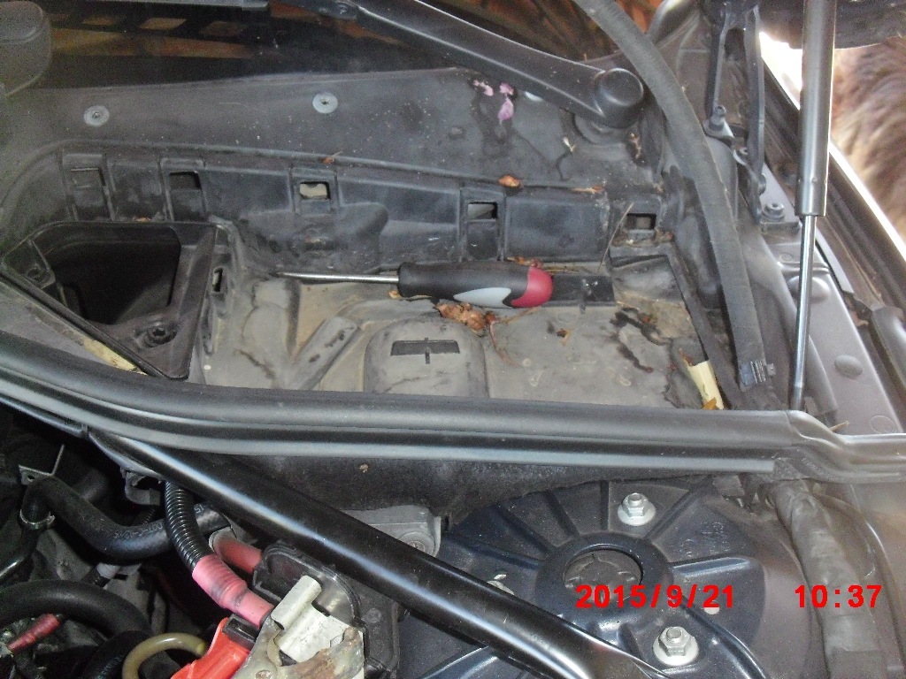

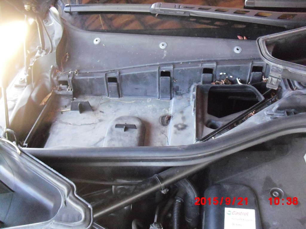

    Pulizia filtri:

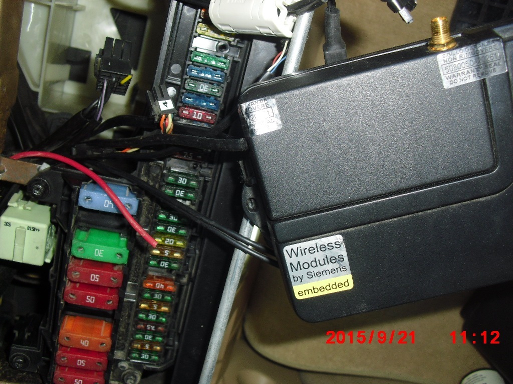

    Qui mi serve il vostro aiuto stavo togliendo l'antifurto satellitare ma mi rimane un filo che non sò da dove viene e non si scollega qualcuno sà dove arriva Grazie
    Come antifurto ho il mio fidato AirLost :biggrin:
    Come consigliato da @bmwmsport ho tolto il connettore dai vecchi fari e motorino che dovevo sempre togliere ma non l'avevo ancora fatto non ho avuto il tempo di provarlo per curare il mio cane quindi spero domani :confused:

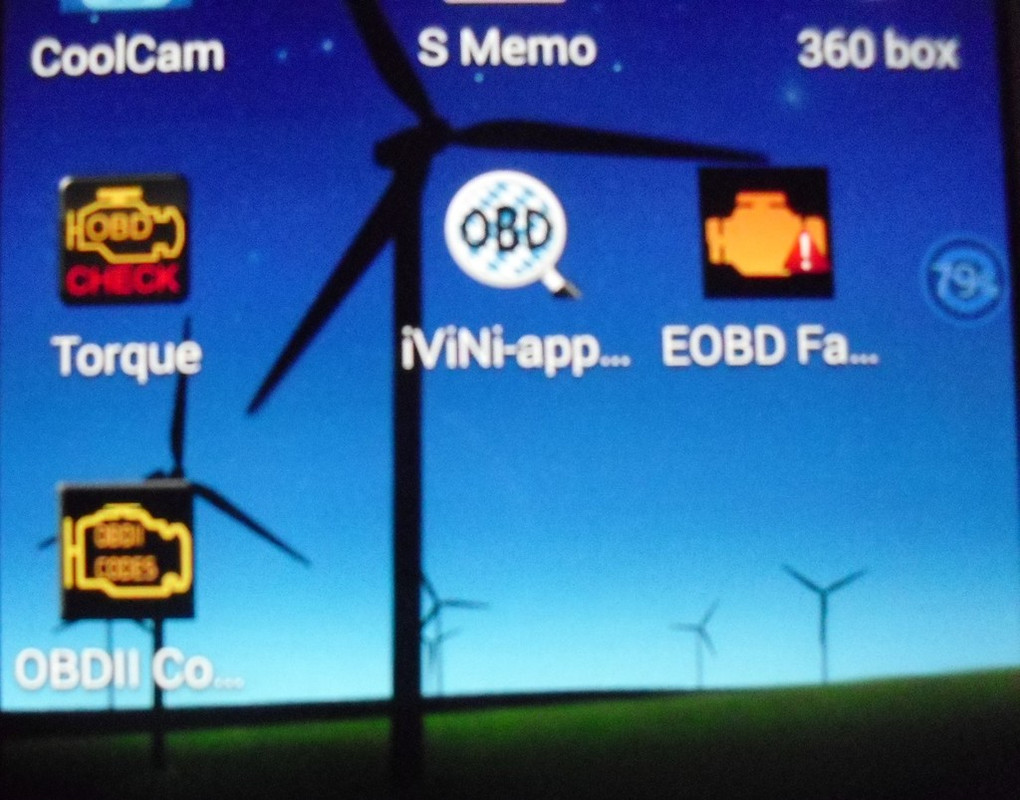

    530D
    Pronto.... programmi trovati.... e installati sul mio cellulare giuro che che se mi soddisfano li compro era una sfida trovarli sfida vinta :biggrin:
