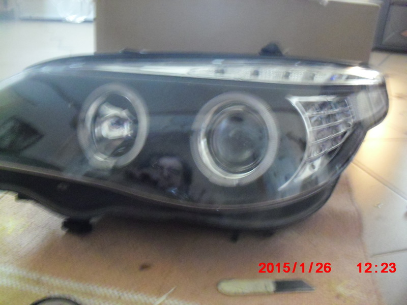

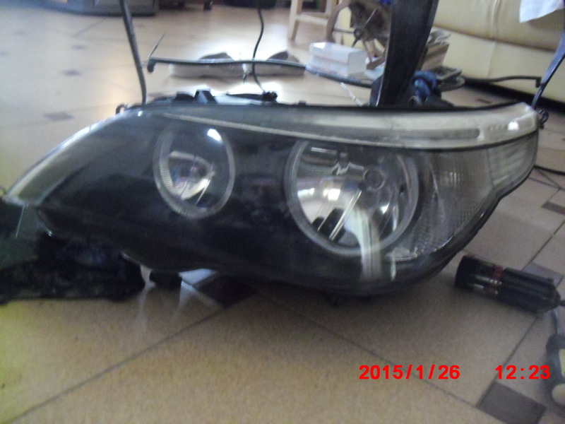

    Cambio fari e griglie
    Oggi mi sono dedicato al cambio dei fari e della griglia scusate per le foto ma mi sono congelato ho il garage occupato da una moto che sto restaurando e ho dovuto lavorare fuori poi ne farò di migliori :mrgreen:
    prima
    vecchi fari
    i nuovi fari
    montati fari e griglie poi farò una foto migliore
    video
    spero che il video renda meglio :biggrin:

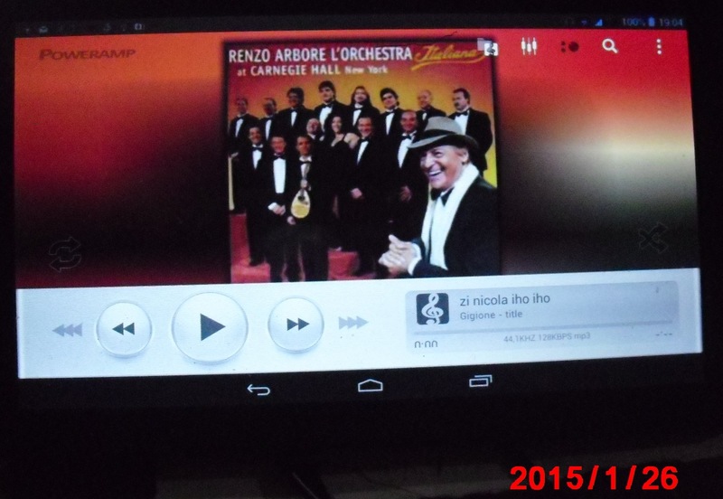

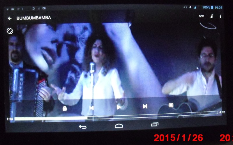

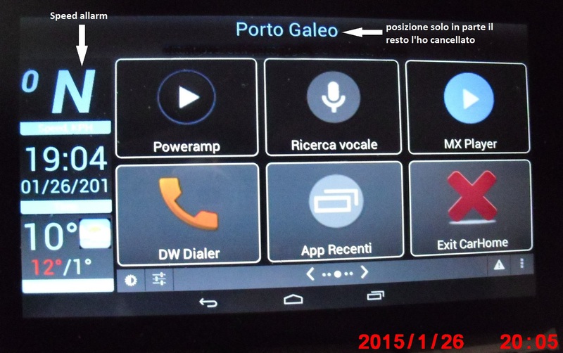

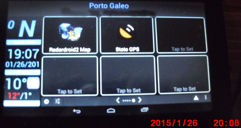

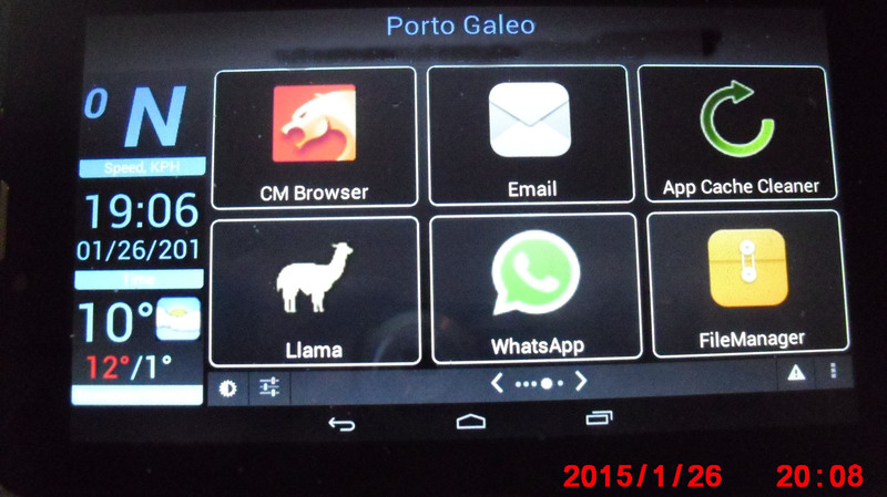

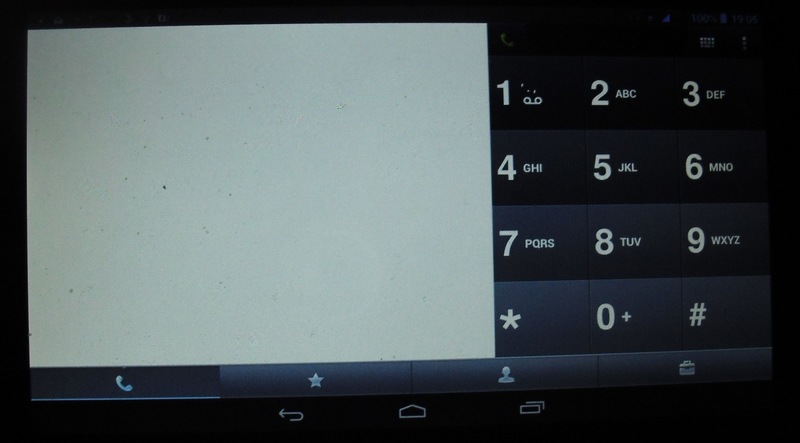

    Ecco gli aggiornamenti ho provato alcune interfacce per usare il tablet in auto alla fine ho scelta questo non sò se si possono dire i nomi delle applicazioni quindi non li menziono se si può gli elenco in modo se possono essere utili a qualcuno sà il nome.
    Il funzionamento è questo grazie ad un programma ho creato delle condizioni tipo:
    se il tablet è in carica dopo 10 secondi accendi lo schermo apri l'applicazione (interfaccia) attiva connessioni dati - attiva wifi - attiva GPS e attiva radar rilevamento auto velox:
    se il tablet non è in carica disattiva tutte le applicazioni su elencate ho messo anche un applicazione che se voglio collegandomi ad internet posso:
    1 sapere dove è l'auto;
    2 bloccare il tablet;
    3 scattare foto per vedere chi è in auto;
    4 farmi inviare una mappa per sapere la posizione.
    le schermate dell'interfaccia sono 5 per un totale di 30 applicazioni io ho messo quelle che uso di + per ora sto trovando ancora qualcuna.
    1 Audio - ricerca vocale - video - telefono - applicazioni recenti - chiudi interfaccia
    2 browser - email - pulizia tablet - programma per far compiere azioni in base a delle condizioni - whatsapp - file manager
    3 autovelox - stato gps il programma autovelox lavora in background
    interfaccia audio
    interfaccia video
    telefono
    e cosi via
    video reggi tablet
    ora non resta che farvi vedere installato se vi piace :biggrin:
