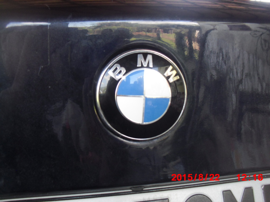

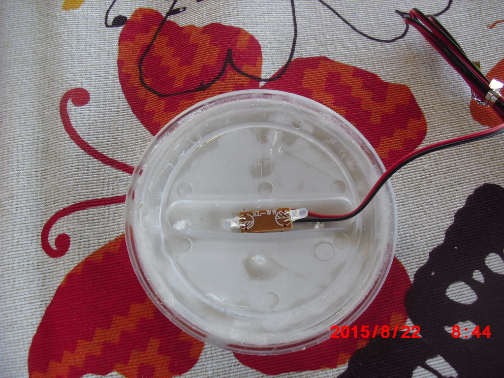

    Piccola modifica al logo visto che vi erano 2 led ho modificato così:
    Prima
    incidenti di percorso :biggrin:
    dopo
    Messo piccolo connettore x smontare facilmente il logo se i ledi si rompono
    rimontato

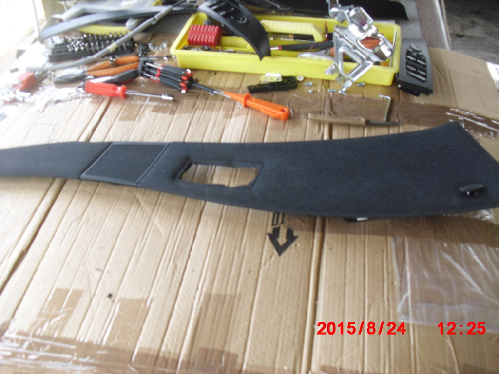

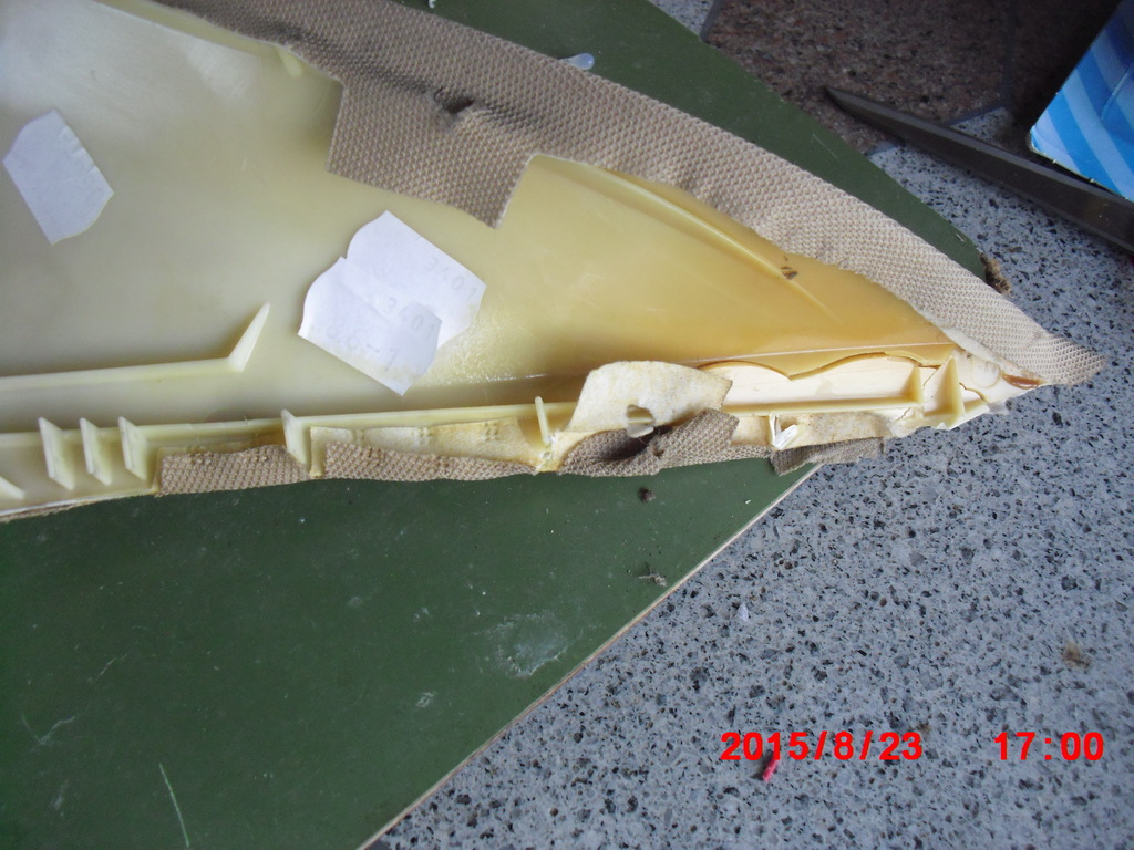

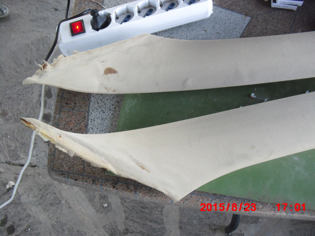

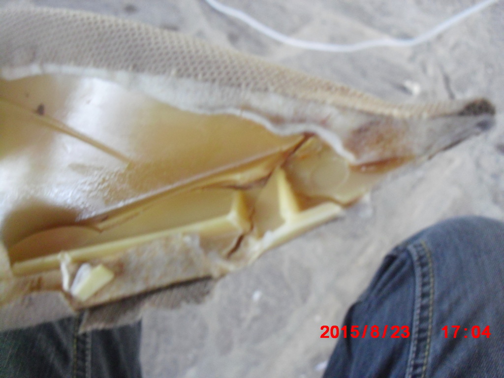

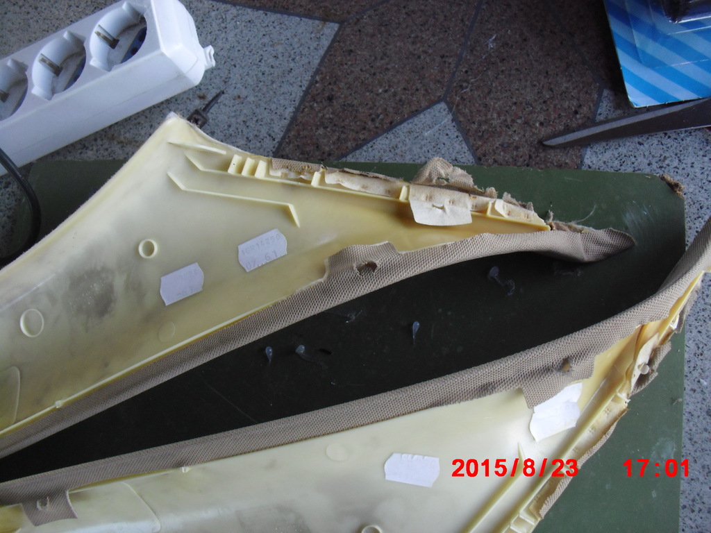

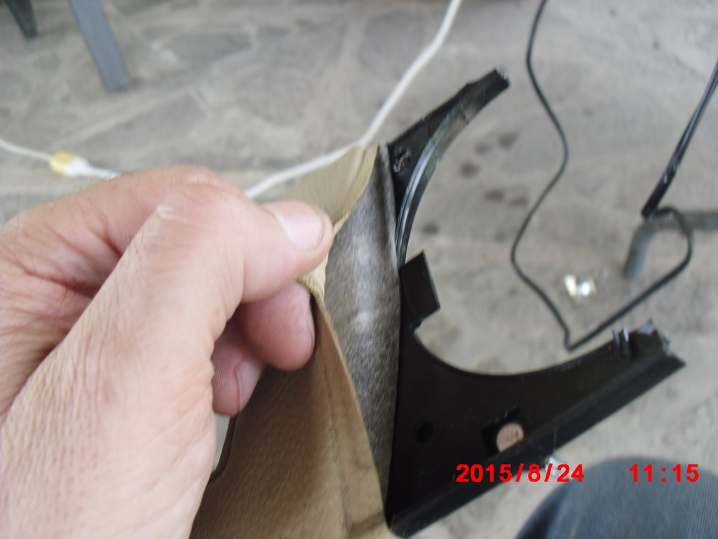

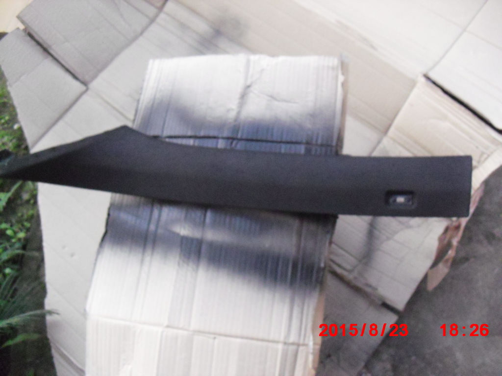

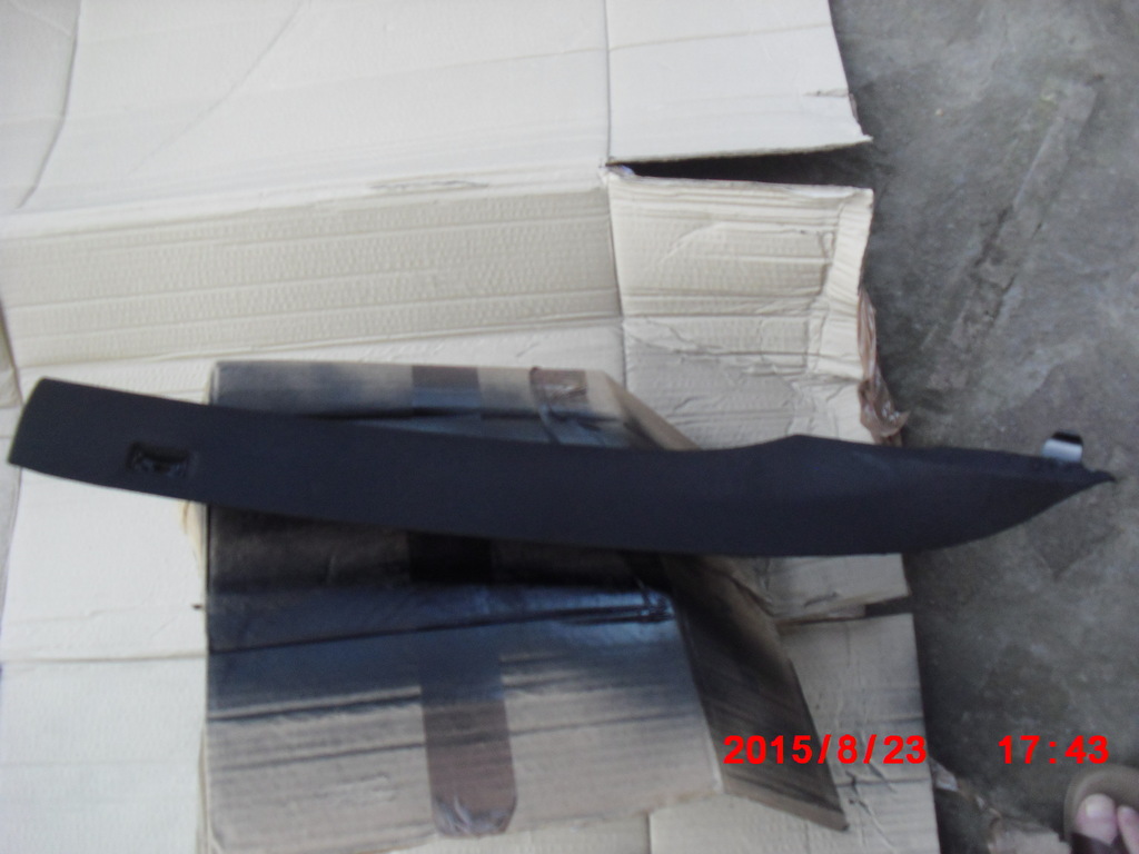

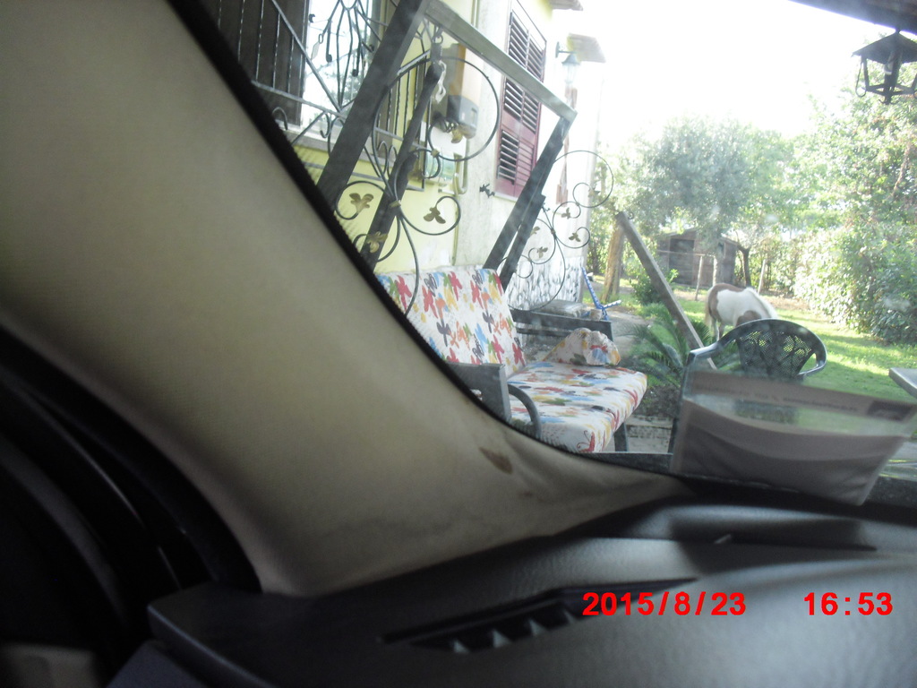

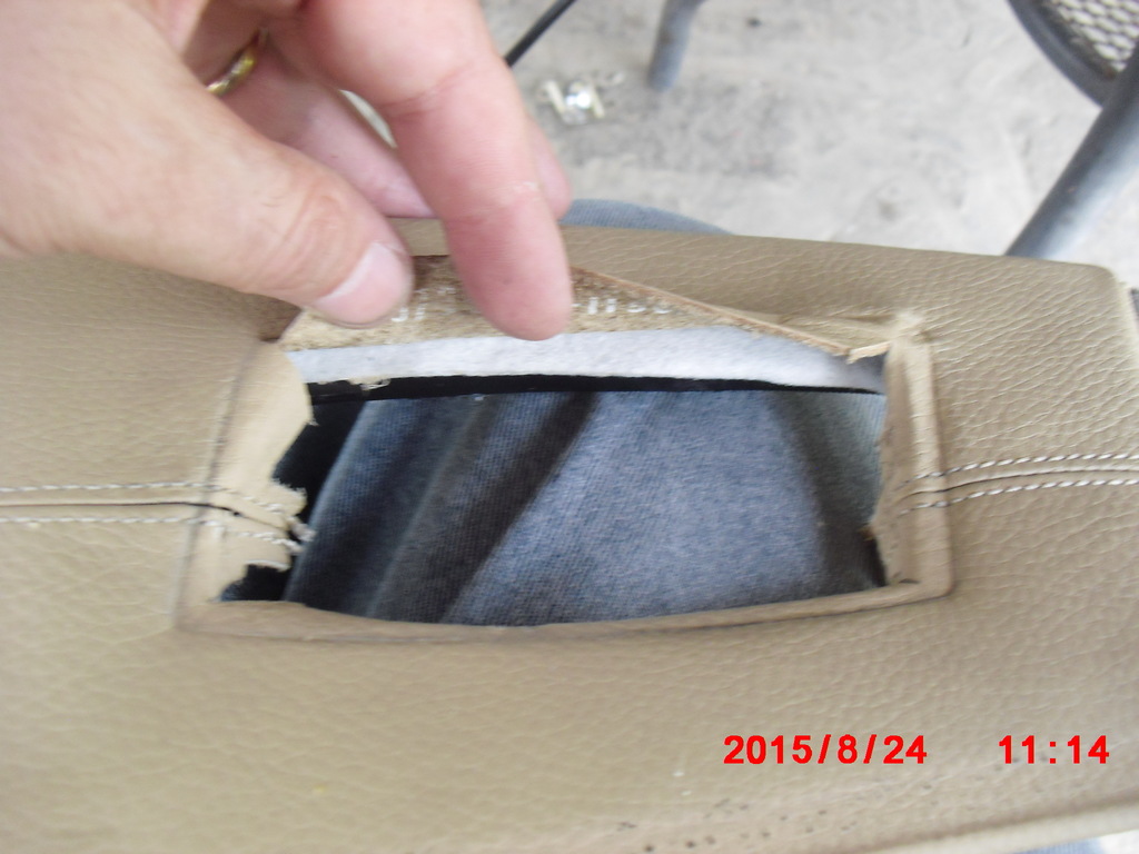

    Montanti anteriori aggiustati e riverniciati
    I miei montanti laterali stavano messi male ma una volta smontati erano peggio di quello che mi aspettavo così li ho ricostruiti letteralmente erano tutti rotti e riverniciati ecco le foto se avete bisogno di sapere come si smontano chiedete pure. :rolleyes:
    a domani x il rimontaggio :mrgreen:

    Ma ora ti toccherà fare anche il cielo e gli altri montanti tutti neri? Cosa hai utilizzato per veriniciare il tessuto?

    Si tutto a parte il cielo ed alcuni particolari vernice nero opaco acrilica. :wink:

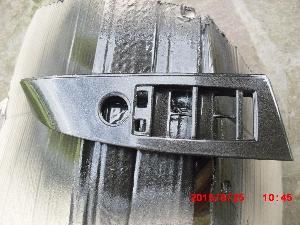

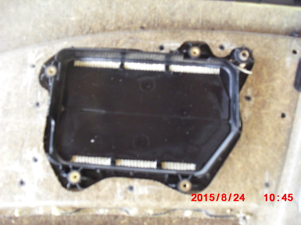

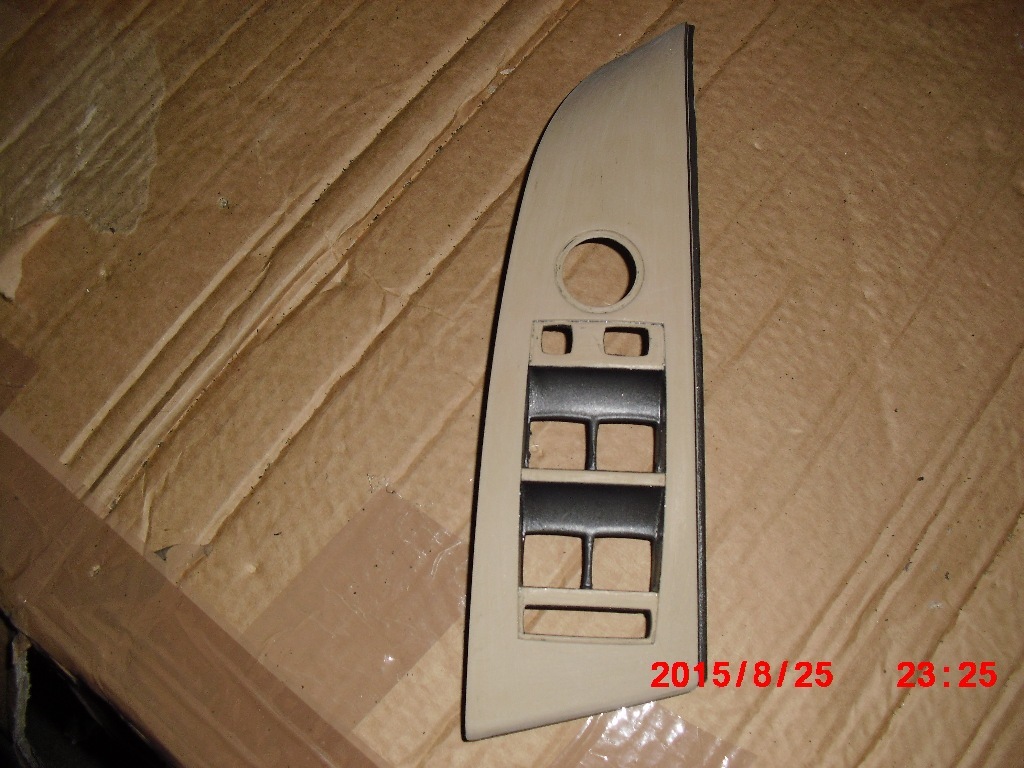

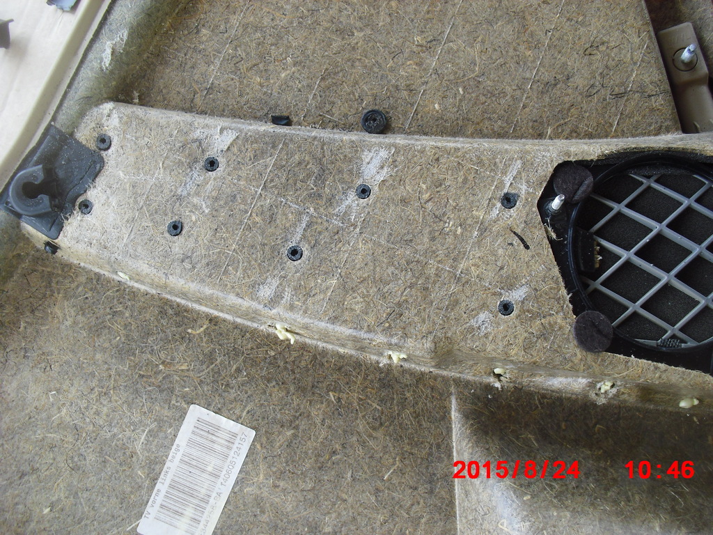

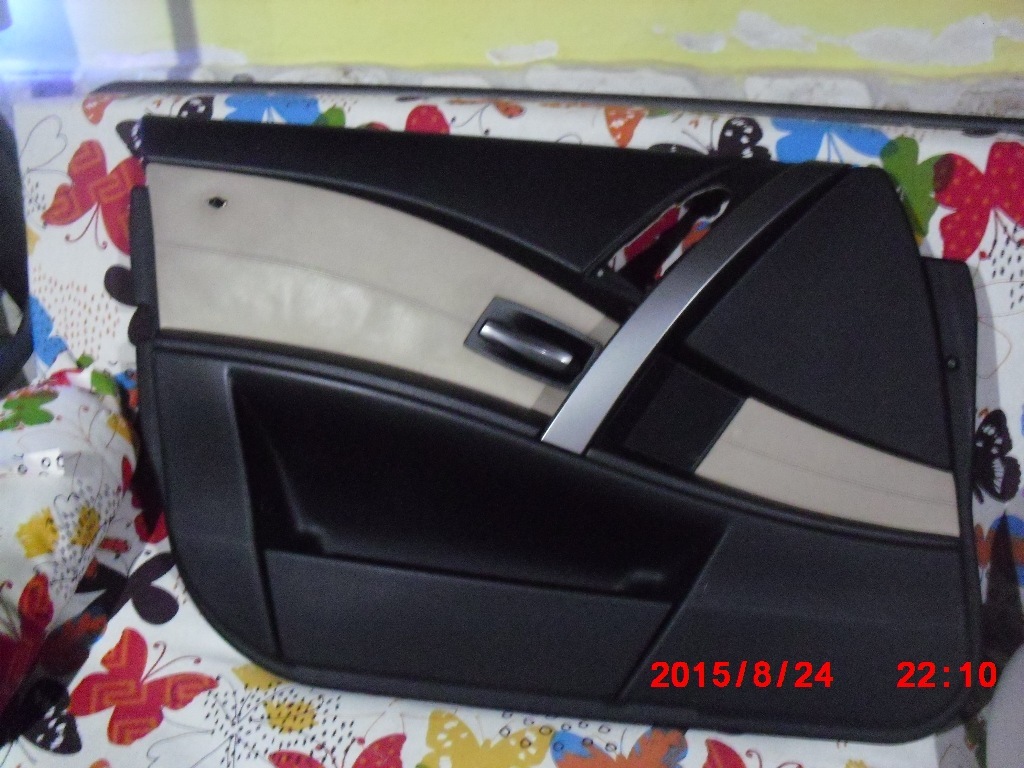

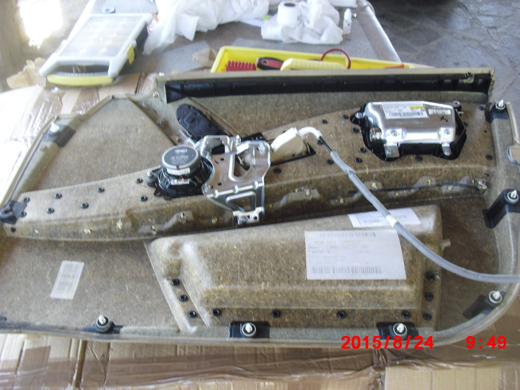

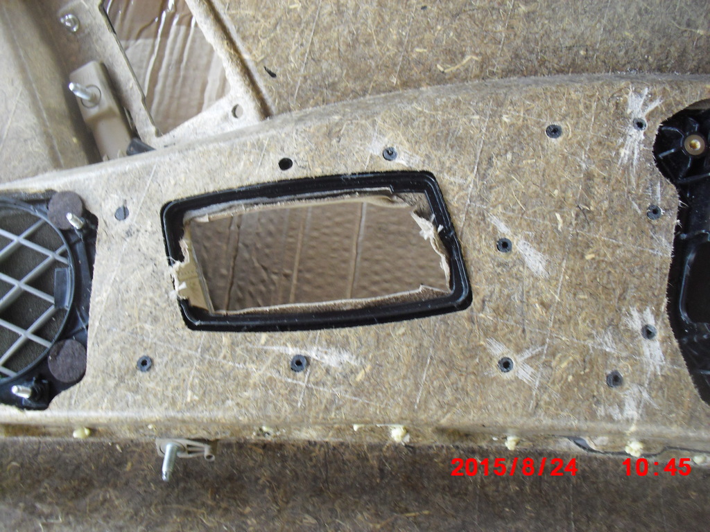

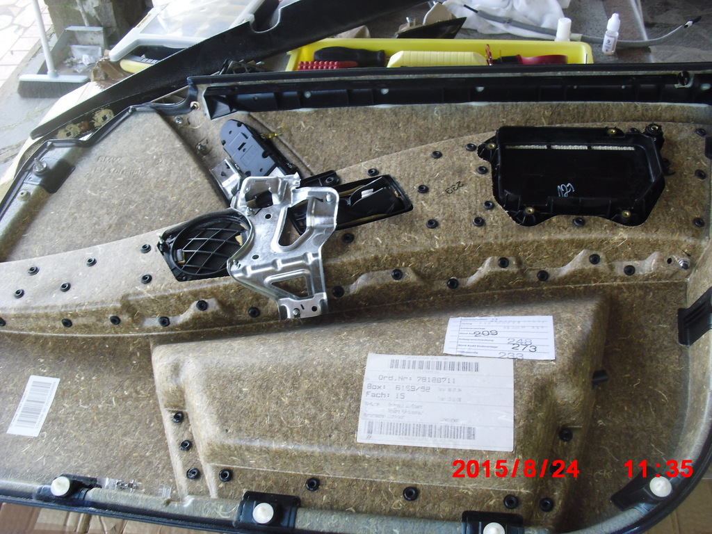

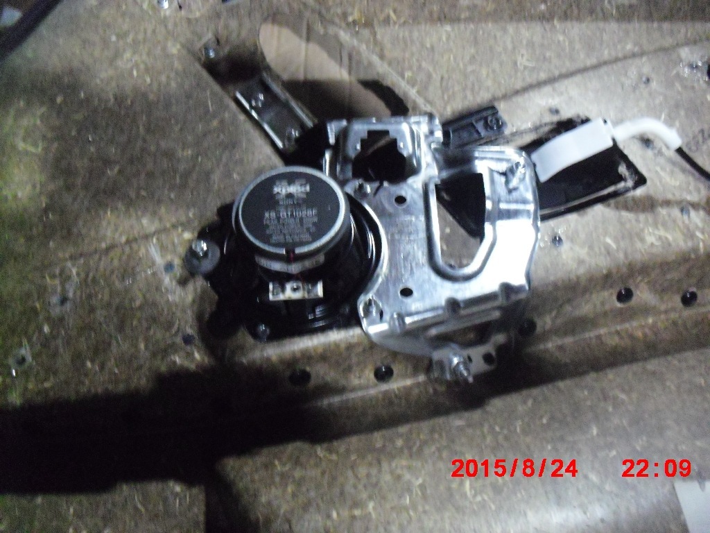

    Modifica pannelli 530D
    Oggi iniziate modifica pannelli:
    ....continua
    stanco ma molto soddisfatto. :sad:
    ....continuiamo

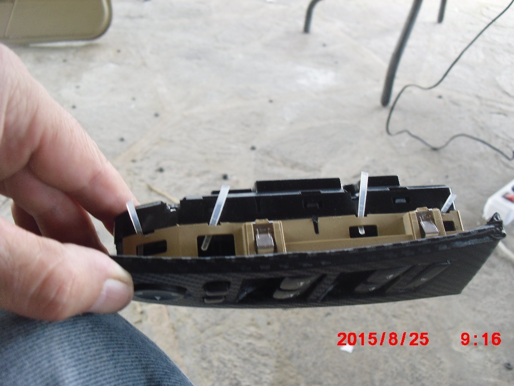

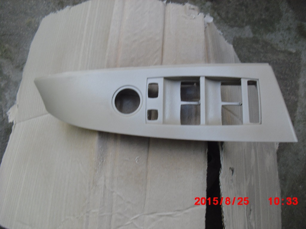

    verniciatura porta pannello vetri elettrici nero diamantato
    smontaggio:
    carteggiato e verniciato con aggrappante x plastica
    2 mani di nero diamantato

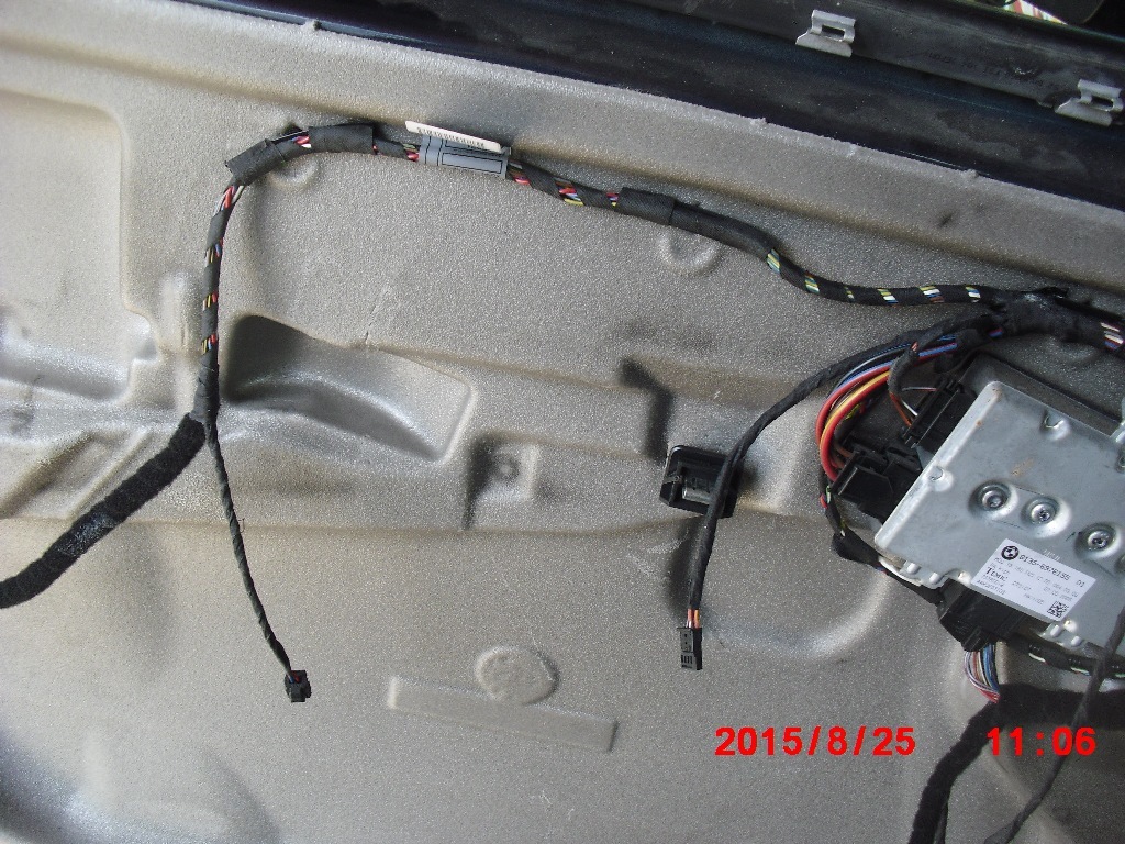

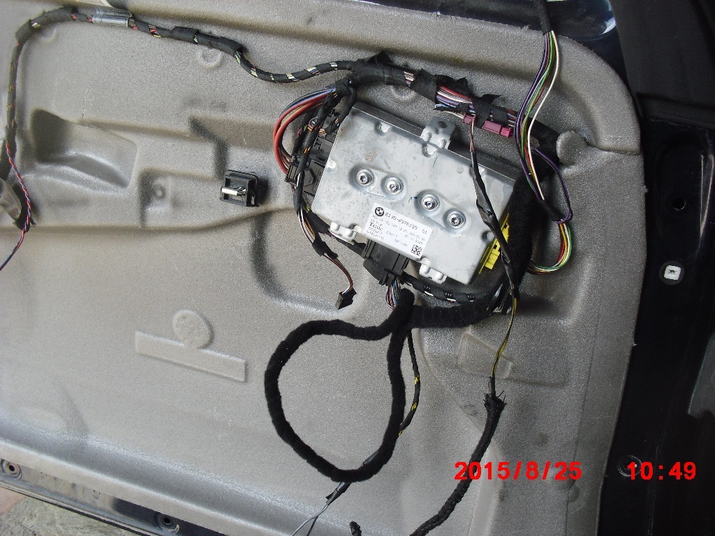

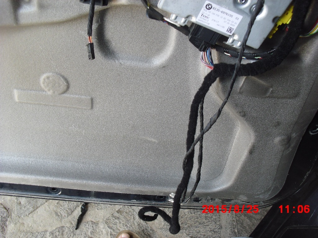

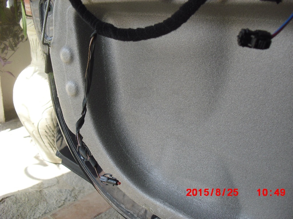

    prossimo step levigare con carta abrasiva 1200 e acqua e sapone e verniciatura con trasparente intanto sistemati i fili nella porta il nastro era cotto rifatti con nastro telato :mrgreen:
    ....continua
