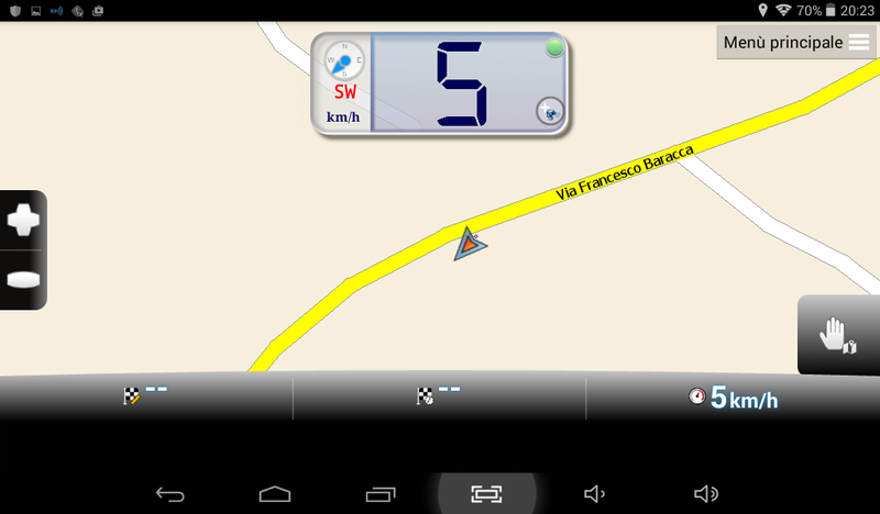

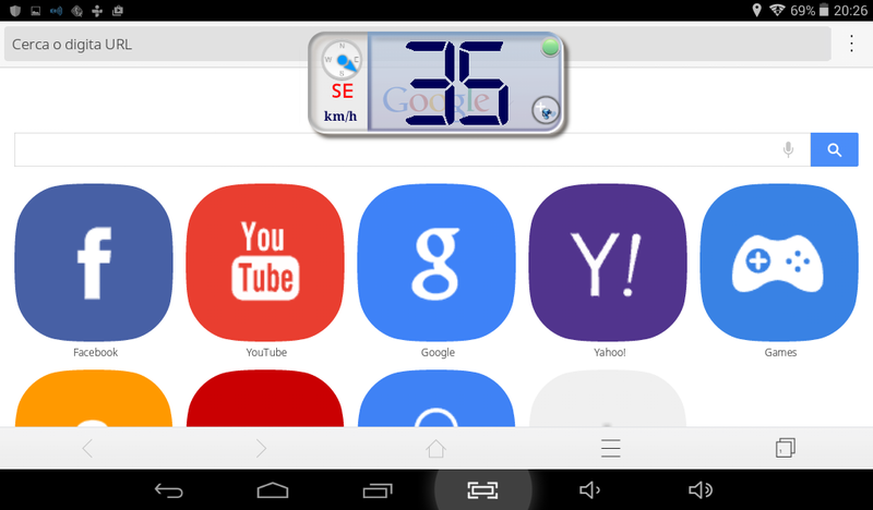

    Tablet funzioni

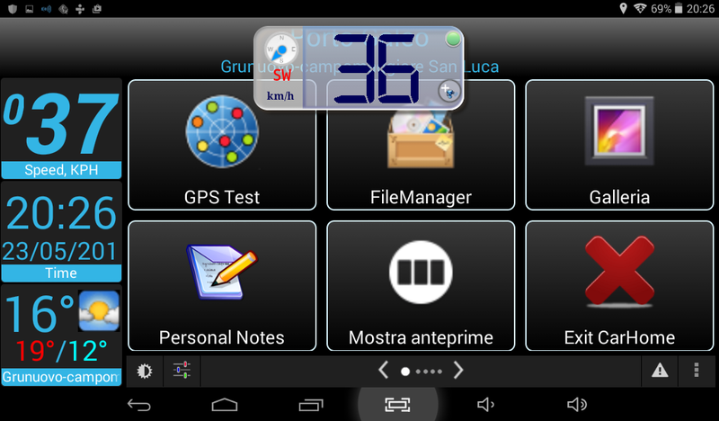

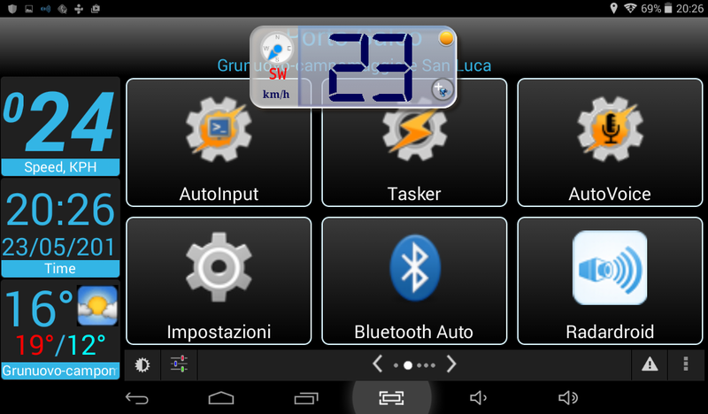

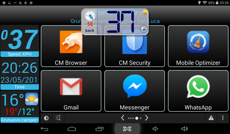

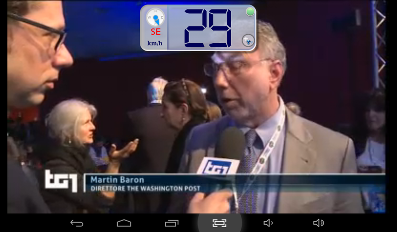

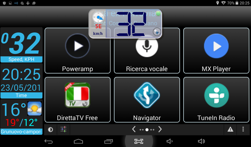

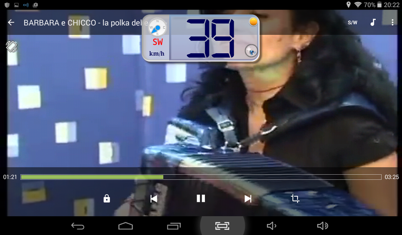

    Ed ecco che finalmente è arrivato il nuovo tablet non uno a caso ma da 10.1 pollici e con la cornice + fine possibile.
    Tablet e alcune delle tante cose che ci si può fare le foto che vedrete sono state fatte dallo stesso tablet.
    Interfaccia Car home ultra il tachimetro che vedrete sempre è Radardroid autovelox si può tenere sempre oppure toglierlo io l'ho tenuto per farvi vedere che le foto sono state fatte in movimento:
    L'interfaccia ha 5 pagine dove si possono mettere i programmi che voglio, ora vediamo nello specifico.

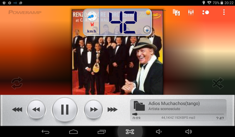

    Audio MP3: PowerAmp
    Video: Mx Player
    Navigatore: MapFactor lo preferisco per il momento al Tom Tom
    Tv: Diretta Tv Free preferito a WatchApp che è la stessa ma con + funzioni che non uso

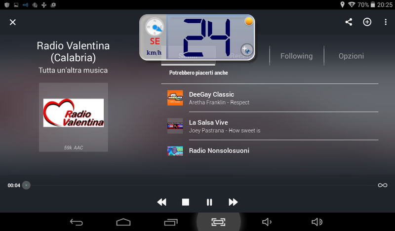

    Radio: TunIn Radio preferito a quello del precedente post
    Internet: Cm Browser
    Per ora è tutto alla prossima :ciaotutti

    Oggi giorno libero dal lavoro l'ho consumato per fare il Root al tablet altrimenti alcune applicazioni che devo usare non potevo usarle ed ecco il risultato applicazione usata Tasker:
    Condizione se il tablet è in carica quindi girando la chiave su on (in moto)
    Azioni:
    Attiva Gps - Connessione dati - Bluetooth
    Pronuncia: Cardroid attivato
    Apri: Car Home ultra - PowerAmp e vai in play
    Condizione se il tablet non è in carica (auto spenta)
    Azioni:
    Disattiva: Gps - Connessione dati - Bluetooth
    Chiudi: Car Home ultra - PowerAmp e spegni schemo

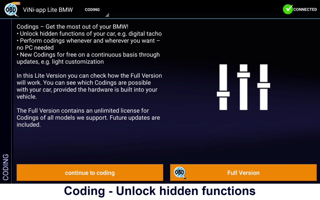

  13. bmwmsport
    bmwmsport Amministratore Delegato BMW
    3.186
    374
    24 Novembre 2009
    CESENA Viale Oberdan, 220
    24.813.966
    F26 E61 E90
    se non ricordo male funziona solo su auto con linea Dcan, e non Kline
    Ultima modifica di un moderatore: 27 Maggio 2015

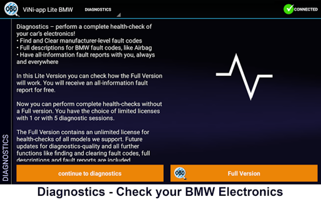

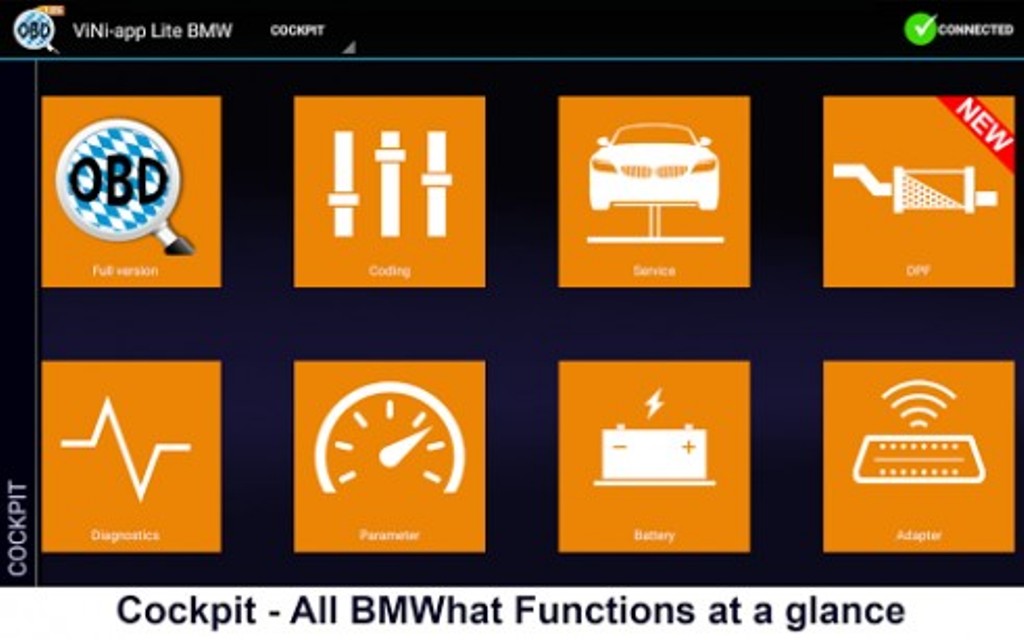

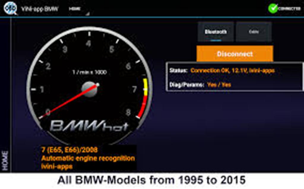

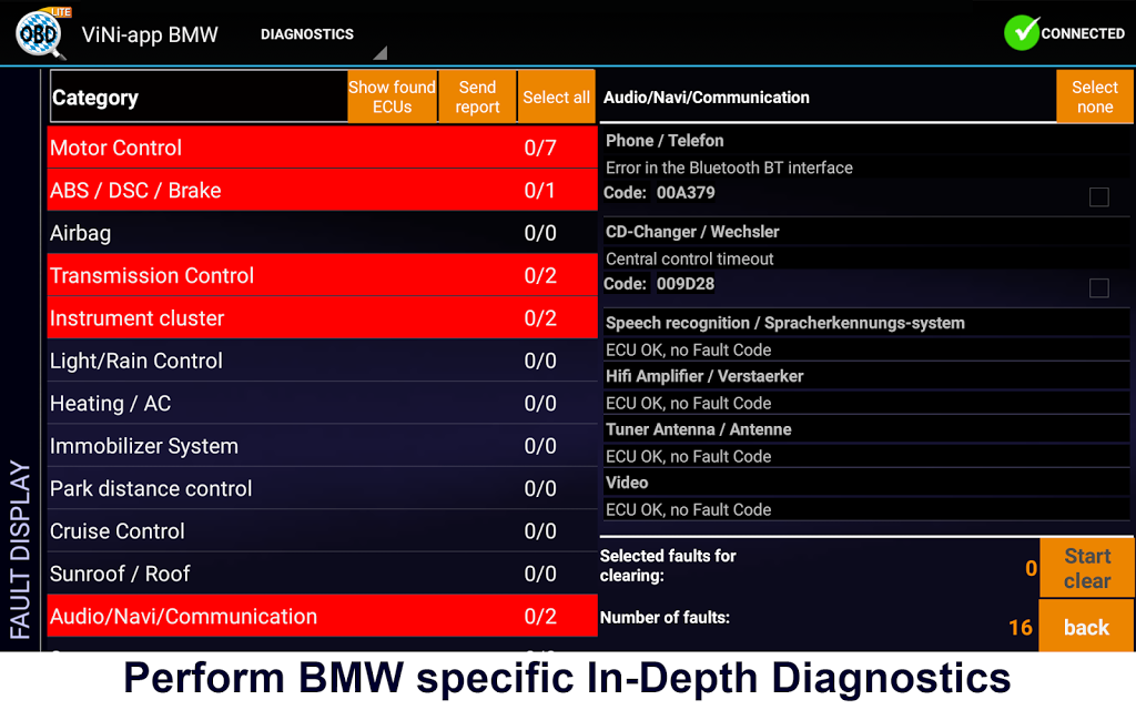

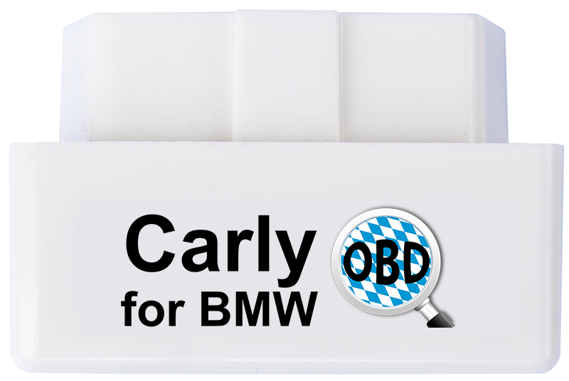

    Pacchetto USB Android per BMW
    Diagnostica e codifica per tutti i modelli costruiti prima del 03/2007
    Android Bluetooth Adapter per BMW
    Diagnostica e codifica per tutti i modelli dopo il 03/2007
    Dove comprarli ecco il link:
    http://www.ivini-tech.de/en/adapter/android-bmw/
