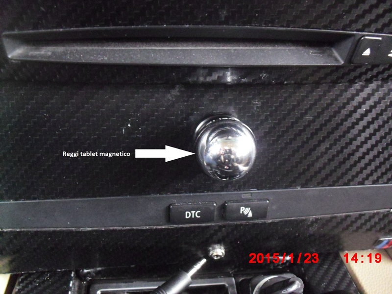

    Tablet in
    Avendo la funzione aux ho cercato varie interfacce per poter installare il + possibile video audio ecc ma a parte le somme esorbitanti non facevano tutto ciò volevo così ho pensato di installare un tablet rimovibile in auto ora ho fatto tutte le modifiche che avevo da fare che vedete in foto ora sto provando delle interfacce per fare in modo che si possa usare il + semplicemente e sopratutto le migliori applicazioni per ogni cosa che mi servirà ma di questo ne parlerò + a fondo quando avrò terminato l'installazione delle applicazioni sul tablet :mrgreen:
    Questo è il cavo per collegare il tablet all'aux della macchina
    le porte usb sono apposta per tenere in carica un tablet e una volta chiuso non si vede nulla perchè entrano nell'alloggio
    Il tablet l'ho modificato facendo uscire l'audio e la porta usb da dietro ho tagliato un jack per cuffie e l'ho inserito nell'uscita cuffie in modo da togliere il suono al tablet
    (comunque se cercate si vendono anche già modificati) questo perchè una volta fissato non vi vedrà nessun cavo
    questo è il modo con cui ho scelto di mettere il tablet
    solo che io l'ho posizionerò così
    per stasera è tutto domani devo montare i nuovi fari e non sò se vi romperò con i miei strani optional :mrgreen::mrgreen::mrgreen:](*,)
