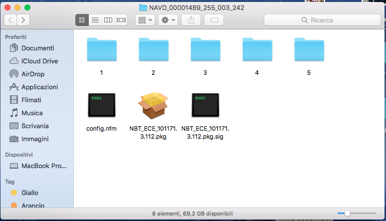

    Ma quando parlate dei 3 file, a cosa fate riferimento?Ed inoltre io le cartelle 1/2/3 ecc io nn le trovo. Ho scaricato le mappe 2018 al torrent indicato nel primo post, e dopo avere scompagnato lo zip mi trovo un file config.nfn ed una cartella denominata pkgbd con all'interno altre cartelli di vari nomi

    @ceskox1 Questo é ciò che devi trovare all'interno della cartella, a meno che non ci siano differenze tra CIC e NBT anche in questo...
    Rettifico: vale solo per NBT.
    Nel CIC trovi la cartella pkgdb e il file config.nfm

    dunque........scaricato il torrent ti trovi un file zippato..........unzippalo in una cartella........ti trovi un'altra cartella che contiene dei file SIMILI a questa struttura (secondo post)
    http://forum.bmw5.co.uk/topic/126468-sat-nav-map-update/?page=2
    ho scitto SIMILI perche' dipende dalla mappa che scarichi per il TUO navigatore.......ad esempio il mio su F33 e' un NBT e di cartelle ce ne sono 5 (in quella figura che ti ho postato ce ne sono ad esempio quattro)
    ora tutta quella roba li la devi copiare nel root di una chiavetta USB.......nel mio caso ci sarebbe voluta una chiavetta da 64GB ma l'operazione e' riuscita lo stesso dividendo in una chiavetta da 32GB le prime quattro cartelle + i tre file config/nbt ece/nbt ece e sulla seconda chiavetta la cartella 5 e sempre gli STESSI tre file

    Esatto io ho CIC ed ho solo il file config e la cartella pkgbd. Che faccio quindi se voglio suddividere su 2 chiavette?
