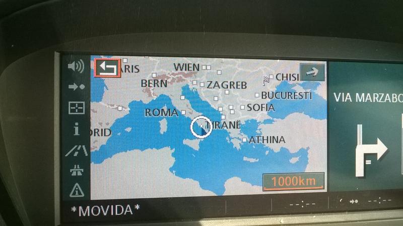

    grazie ad @____ANGEL___ e grazie a ______daniel_______ finalmente ho masterizzato le mappe per il mio vecchio CCC. purtroppo sono le 2017 siamo in attesa delle nuove .

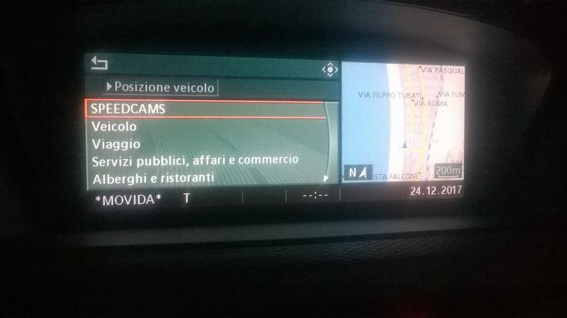

    Ciao @salpone sei riuscito a fare la 2018?? Buon Natale
  10. salpone
    14.759
    2.725
    12 Gennaio 2012
    praia a mare
    294.409.643
    320d E92 Msport
    mi ha dato errore nella masterizzazione
  11. ____ANGEL___
    ____ANGEL___
    3.992
    1.152
    19 Novembre 2009
    207.690.841
    bmw
    quale errore?

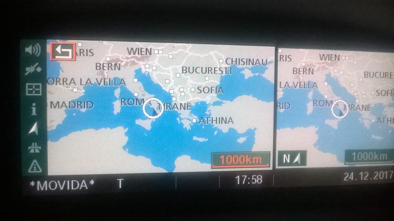

    mappe per CCC 2018 operativa

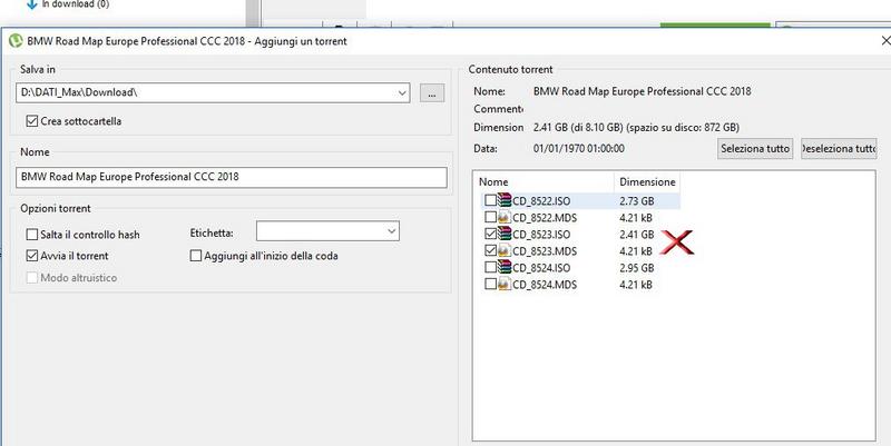

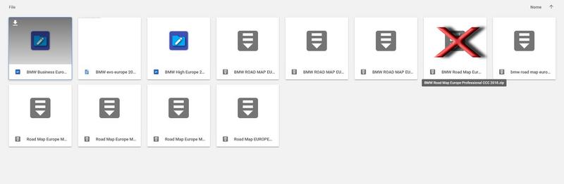

    dò qualche consiglio per scaricare 2018 professional CCC. ovviamente è copia come originale Bmw quindi, per il momento, sprovvisto di velox.
    dal primo post del buon @____ANGEL___ apro il primo link e da li scelgo la mappa Europa per il professional.
    per scaricare bisogna avere "utorrente" . per i più addentarati nella fase di scarico il "utorrente" vi chiede se volete scaricare o meno tutti i file (sono suddivisi in 3 file separati) voi scegliete solo i due file centrali (8523) così in poco tempo ve li scarica.
    una volta scaricati dovete masterizzare solo il file ISO che sarebbe quello con la fiammella
    per un ottimale resa e masterizzazione masterizzare a 1/2x su DVD-R e se potete usate il programma per masterizzare IMGBURN.
    in tutto, in meno di mezz'ora, scaricate e masterizzate. tutto questo l'ho fatto grazie all'aiuto del grande @____ANGEL___ e delle cattive speranza di aspettare ____Daniel_____ che mi passava il dvd fatto.
