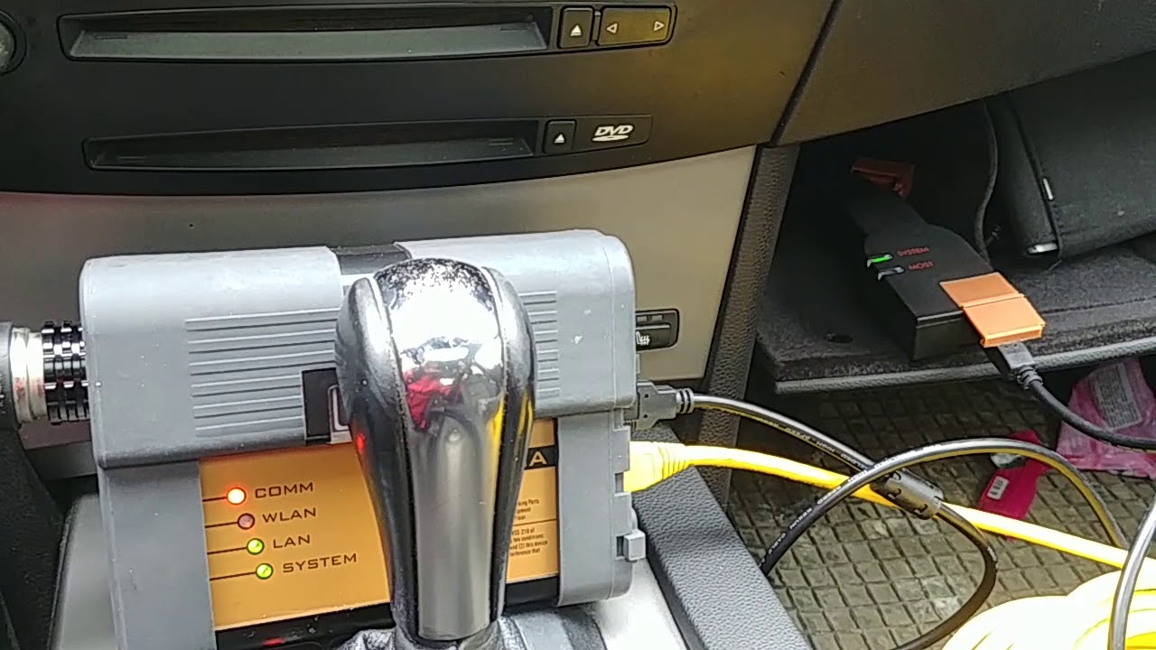

    Come dici tu se da chiavetta le legge non servono aggiornamenti software, il software del cic non è rilasciato al pubblico da bmw, è contenuto in ista P. Per aggiornarlo è vivamente consigliato utilizzare una icom via most, qui un esempio di utilizzo su E60
    sconsiglio di usare script su chiavetta per estrarre 1b, a seconda della versione vanno e non vanno, meglio usare fstool per estrarre.
