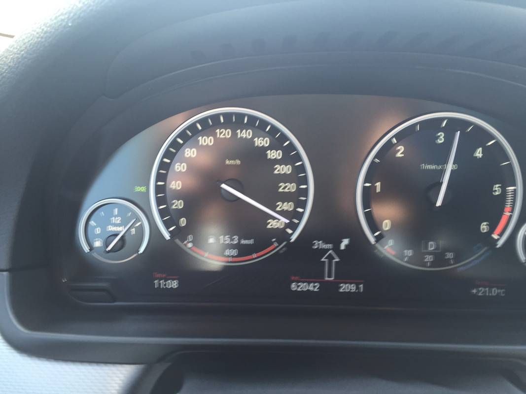

    Eh si, servirebbero le autobanh tedesche.

    ecco bravo gia è diverso

    Eeeeh ci piacerebbe vero? :rolleyes:

    certo che ci piacerebbe
