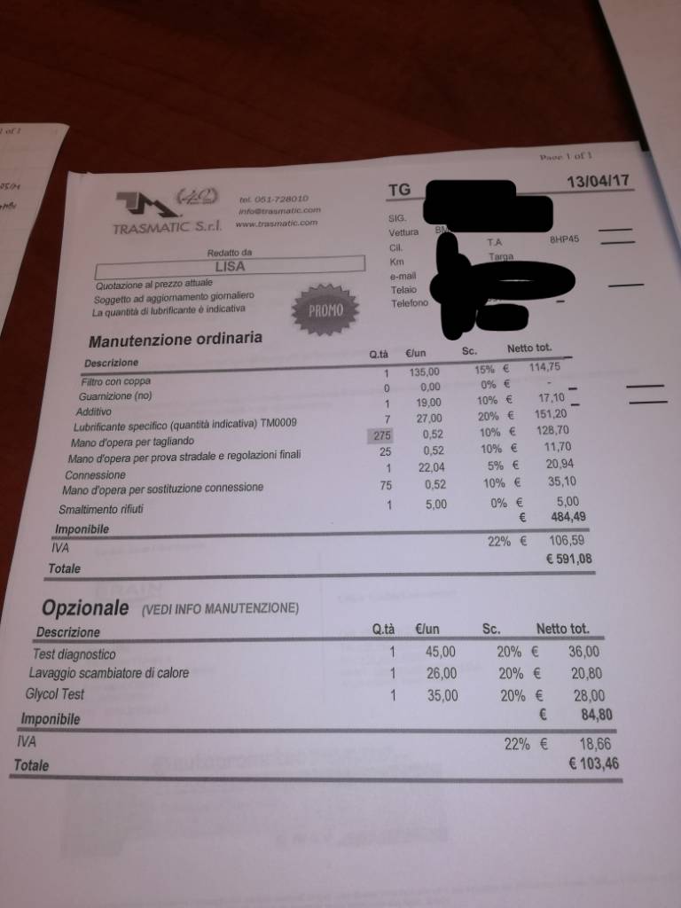

    Si ma guarda non sbagli di sicuro col lavaggio.solo che costa almeno 100 euro (+Iva) in più.
    Io pensavo di andare alla casa dello sterzo. Chiedono 450+Iva. La trasmatic di di bologna chiedevano la stessacosa cifra di bmw quindi problema non si pone. Ho chiesto a un paio di officine ma ho capito che non l avevano mai fatto...

    Trasmatic quanto chiede con lavaggio e sostituzione coppa?

    Adesso ho 66.000km e penso che a 80.000 ci arriverò si e no fra due anni, quindi l'auto ne avrà 7 e anche se "presto" preferisco farlo e... dormire tranquillo! Fatto il cambio, starei a posto x altri 15 anni viste le mie percorrenze annue!
    Ma la storia che CASTROL ripaga i danni è vera?
    Nell'articolo di Trasmatic dice che il lavaggio è più oneroso e se non ci sono problemi è meglio fare due cambi olio/filtro a caduta ravvicinati ... MA COSÌ NON È ANCORA PIÙ DISPENDIOSO!?
    Se un cambio con lavaggio costa 600 e senza lavaggio 450, farne due così significa spendere 900€ anziché 600!!!
    Altro che Shakespeare... LAVARE O NON LAVARE, QUESTO È IL PROBLEMA!
