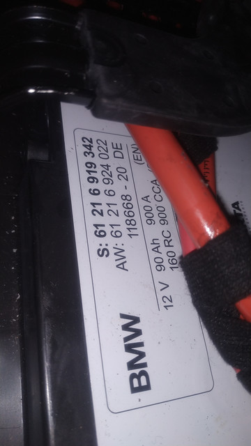

    Posso chiederti una cortesia? Anche io ho una E90 lci, del 2009. Se hai una batteria da 90ah 900a, mi potresti scrivere i codici che ha? Perché io ho la varta originale, ma non è indicato il tipo di tecnologia della batteria. Quindi non so se devo impostare il programma di ricarica agm o quello normale (nel caso fosse efb)

    Dovrei avere anch' io una varta o Fiamm,modello VR 900, quindi 90Ah 900A AGM, è comunque questa: https://www.blubattery.com/home/bat...gruppo-dim-l5-fis-base-b13.1.7.745.gp.7169.uw
    Se hai e90 LCI 2009,hai start & stop e recupero energia in frenata, ergo sicuramente hai una AGM e non efb.

    è una 320d 177cv, con start stop. Non sono sicuro abbia il recupero energia in frenata, ma mi sembra di si. Ricordo che era pubblicizzata per l'introduzione dell' efficent dynamics, che lo prevedeva, quindi presumo lo abbia.
    La batteria è questa. Su alcune sotto il cavo rosso è riportata la scritta VRLA/AGM, sulla mia non si vede ma c'è solo un messaggio di avviso di non aprirla (quindi presumo non ci sia soluzione elettrolitica da "rabboccare"

    Non do così per scontato che lo sia, perchè ho visto x1 modernissime, che probabilmente hanno sistemi più avanzati di recupero energia della mia e90, uscire di fabbrica con batterie efb. Sulla mia x1 non ho ancora controllato che batteria abbiano messo, ma non mi sorprenderebbe trovare una efb, malgrado lo stert/stop. Perciò dico che è meglio controllare e vedere cosa è riportato (se riportato)

    Purtroppo dopo cca non c'è scritto agm. Comunque vedrò. Mi hai abbastanza convinto. In ogni caso, il noco ha una spia che dovrebbe anche avvisare che il voltaggio selezionato per la ricarica è troppo alto per la batteria, quindi a quel punto dovrei cambiare programma. O almeno credo. In ogni caso spero che abbia ancora una lunga vita questa batteria, anche se non posso certo lamentarmi, è la prima a durarmi 11 anni:lol:
