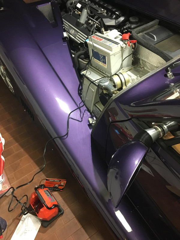

    Ho lasciato neanche 2 mesi la macchina in box con il CTEK attaccato, stamattina alle 6:45 scendo per prenderla e portarla a fare il tagliando (appuntamento alle 7:15 per caffe e cornetto), apro il box e al posto di una serie di lucette gialle e verdi mi trovo la lucina dell'alimentazione che ammicca tristemente.
    Salgo in macchina, schiaccio il pulsante per partire e niente, clic clic clic. Morta.
    Morale... Ho dovuto tirare fuori il buon vecchio fido caricabatteria e dargli un 15 min di carica al volo, almeno da poterla accendere. Ora se ne riparla tra qualche settimana quando me la ridara'.
    Anche i top di gamma, a volte, deludono. Pazienza.
    La cosa piu' grave e' che mi sono dovuto accontentare del nespresso una volta tornato a casa.
    Morale della favola. Se lo tenete attaccato per lungo tempo, ogni 15 giorni almeno scendete a buttargli un occhio.

    Piu' che altro la menata e' che capita sempre e solo quando hai qualcosa di urgente da fare. In questi anni mai successo di trovarlo cosi.

    se è da buttare, magari prima aprilo così diamo un'occhiata alla componentistica interna.
    p.s.: lo snodo dello specchietto è agghiacciante :P

    E' un capolavoro intoccabile. Bisogna solo rimirarlo facendo ooooooohhhh, annuendo e ringraziando per quanto si e' stati fortunati ad avere dell'energia purificata e trasmessa da questa meraviglia. Fottuto coso. Che avrebbe potuto andare in standby in qualsiasi momento in tutti questi anni, ma no, proprio stamattina che ero di fretta.
    E poi lo so che quando -rientrata la macchina- lo ricolleghero', l'infame funzionera' perfettamente per tutto il periodo in cui lo monitorero' con attenzione.
    Pero' la parte in allumino subito dopo e' ricavata dal pieno. Inglesi. Bah.
    Gran verita'. Credo di avere anche un paio di raccolte in libreria.
