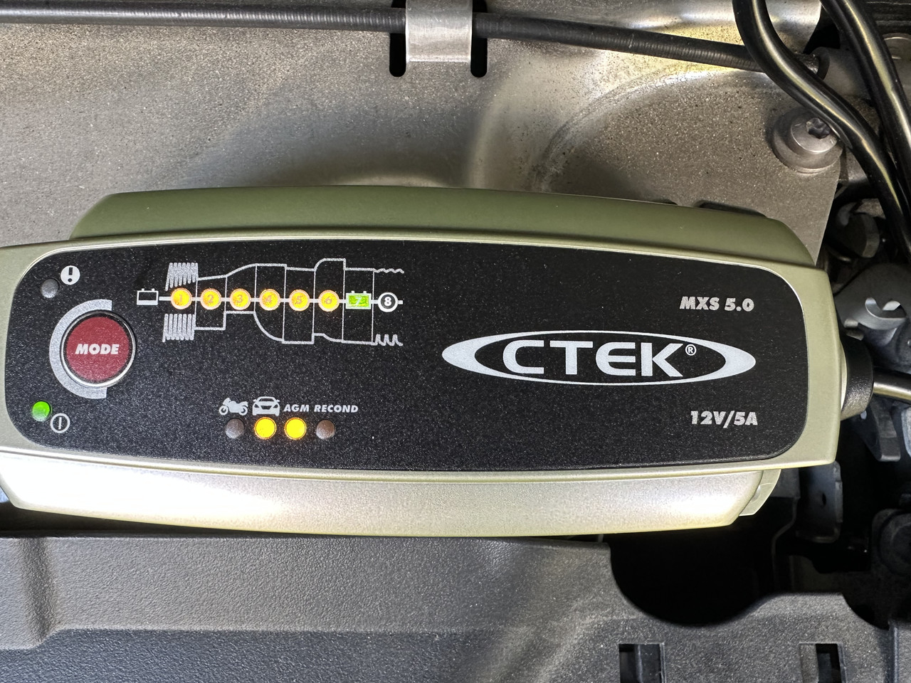

    Sto usando molto poco l’auto da un mese a questa parte. Un mese fa avevo ricaricato la batteria e poi ho fatto pochi km. Ora dopo una settimana riprendo la macchina e ho la batteria molto scarica con tanto di avviso sul quadro strumenti (accendere motore, batteria molto scarica).
    Ora la sto nuovamente ricaricando.
    Che sia arrivato il momento di cambiare la batteria dopo quasi 6 anni?

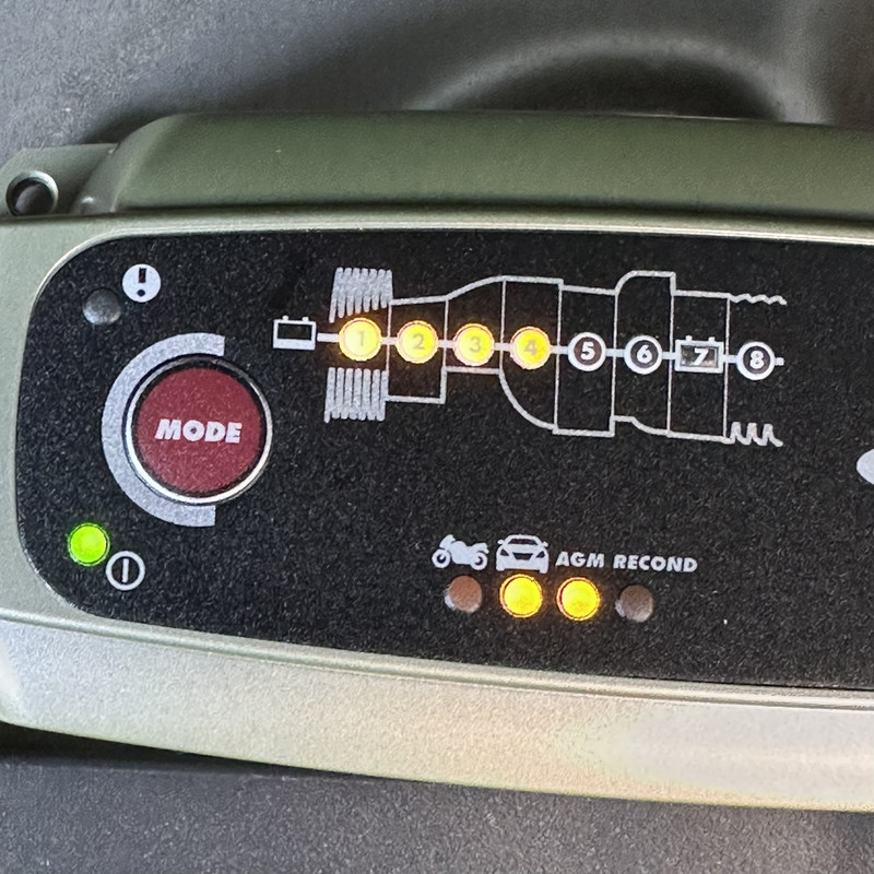

    È normale che dopo una notte sia ancora al livello 4?

    Sul manuale c'è scritto qualcosa riguardo i vari step e tempi... Io arrivo all'ultima spia dopo 10/15 gg dal collegamento alla batteria, ovviamente senza utilizzare l'auto: è anche possibile con una batteria gravemente scarica/compromessa, potrebbe anche non bastare una notte, per rimetterla in sesto e superare le prime fasi del manutentore CTEK. Lascialo collegato e aspetta ancora qualche ora/giorno.

    Quindi, dopo aver ricaricato la batteria hai preso l'auto con tragitti corti? Se si, è nuovamente scarica, con le mie avevo visto che bastava una settimana lavorativa di tragitti corti per portare al 60% una batteria "nuova" completamente carica, quindi la ricaricavo settimanalmente. Anche un successivo viaggio lungo portava la batteria non oltre il 70-80% (l'alternatore non è un caricabatterie ma più un mantenitore).
    Una batteria sotto carica va incontro a solfatazione, che rimane anche se successivamente la batteria viene ricaricata.
    Diciamo che dopo 6 anni di utilizzi in brevi tragitti e scariche non rare, potrebbe essere arrivata al capolinea.
    Se il caricabatterie è da 5A come mi pare, e la batteria era molto scarica, potrebbe metterci anche 12 e più ore per la ricarica.
    Ps sulla mia uso il modello a 10A, e dopo una settimana di tragitti corti, anche dopo 2 ore di viaggio, il caricabatterie ci mette 4-5 ore a far accendere il led verde, anche se l'auto mette in moto perfettamente.
    Segno che anche se la batteria pare carica, e lavora bene, ha comunque bisogno di una discreta ricarica, e questo contribuisce a mantenerla "giovane"

    La durata della ricarica dipende relativamente dall'amperaggio massimo del caricatore.
    Finito il ciclo "bulk" in cui ricarica al max delle sue capacità fino all'80-90%, partono i cicli di finitura e leggera desolfatazione che lavorano a basso amperaggio fino a quando la batteria non risponde (assorbimenton funzione della tensione e discesa della tensione a vuoto) come da programma (100% di carica), e man mano chebla batteria invecchia questi tendono ad essere sempre più lunghi.
    Il BMS delle BMW tende a mantenere la batteria tra l'80% e il 90%, oltre l'80% la ricarica solo in rilascio e in frenata, le batterie tenute costantemente al 100% (con gli alternatori a tensione fissa 14.5v) durano meno.
    Quando serve, ad es. quando si monta e registra un batteria nuova, la porta al 100% una o due volte.

    Ora è a 7, lascio attaccato che arrivi a 8?
  19. Ale_72
    60.817
    24.480
    2.144.465.683
    Ci mettera' 3/4 settimane a passare all'8.
