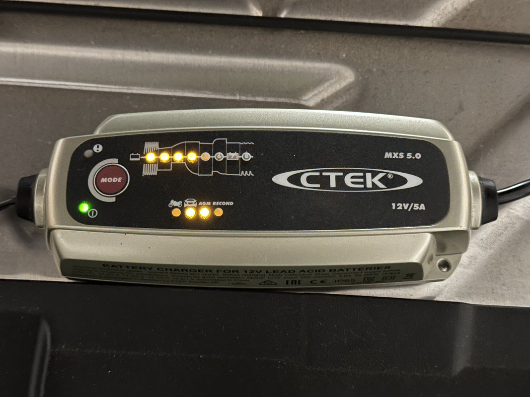

    Ho recuperato un Ctek mxs 5.0, ora lo collego, devo selezionare AGM?
    Ultima modifica: 5 Gennaio 2025
    A &rew piace questo elemento.

    Intendevo dire: seleziono modalità auto con opzione AGM?
  6. AdamantioGian
    AdamantioGian Direttore Corse
    2.286
    576
    28 Febbraio 2017
    60.781.857
    BMW 330d Xdrive G21 Msport
    Si

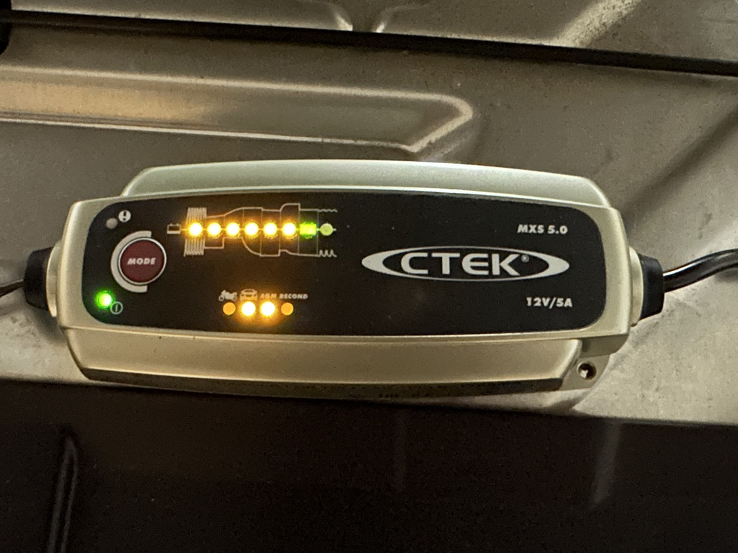

    C’è già una bella differenza, questo continua a caricare.

    Lascialo collegato più tempo che puoi, la carica ottimale si raggiunge al 7° step mentre all'8° oscilla per la funzione mantenimento che ti permette di lasciarlo collegato continuativamente per mesi senza alcun rischio.
    Se utilizzi la vettura tutti i giorni cerca di collegarlo tutte le sere e protrai la carica anche per 7/10 notti.

    Finito? 7

    Penultimo led verde come da tua foto ha finito,se lo lasci collegato ancora (anche vari anni :mrgreen:) parte la sua routine di mantenitore,ossia ad intervalli di tempo,controlla lo stato di carica e se necessario interviene.
    Ricorda che se la batteria è in fase di degrado lui non potrà fare i miracoli e ripristinartela ex novo...la ricarica,si,ma se la batteria è alla frutta,a breve perderà di nuovo lo stato di carica.
