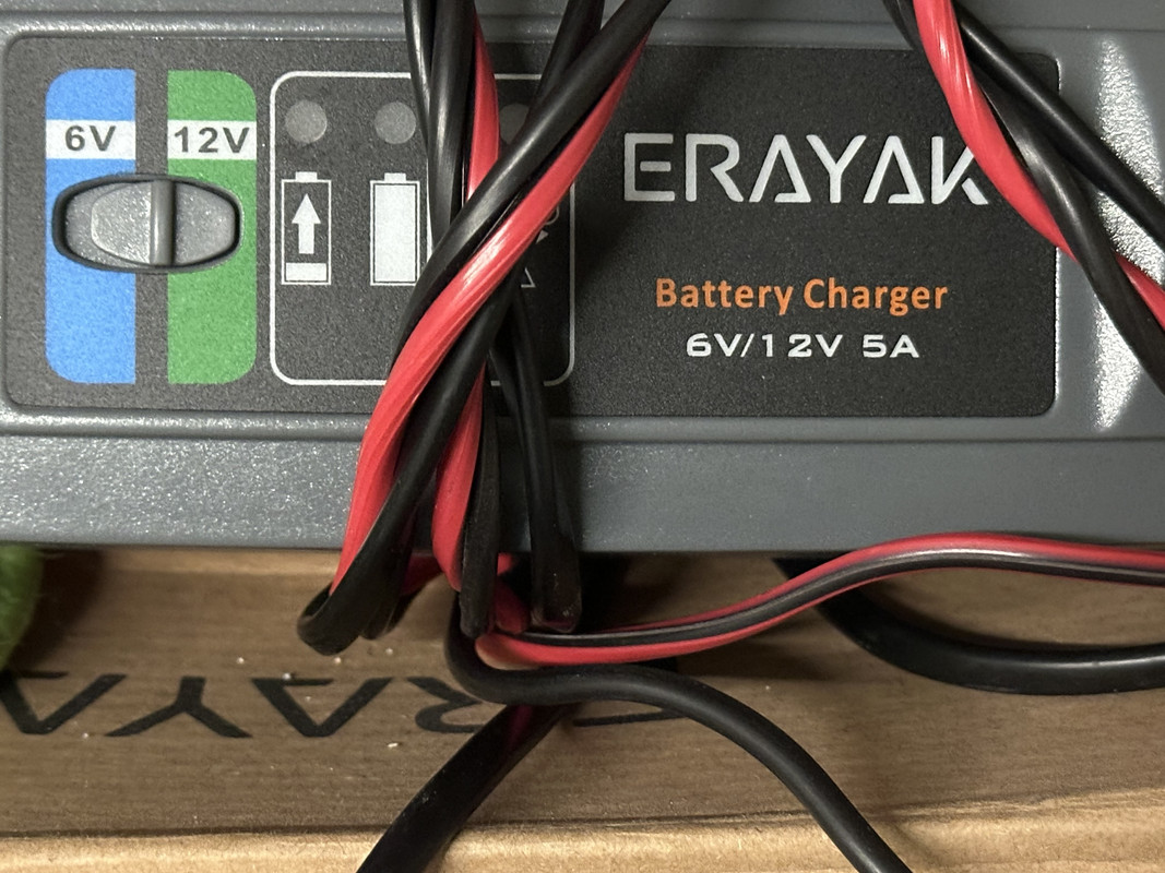

    Tenere acceso il motore perché batteria scarica. Questo da fermo a motore spento.

    Quanto tempo hai tenuto il mantenitore attaccato?

    Servirebbe una diagnosi, anche semplice con bimmerlink.
    Hai un multimetro per misurare la tensione della batteria, sempre sui poli dove hai collegato il caricatore?
    Che caricatore hai usato?
    Quanti anni ha la batteria?

    Credo poco più di un’ora, visto il led verde l’ho staccato.
    La batteria cosi come la macchina ha 5 anni fra un mese.
