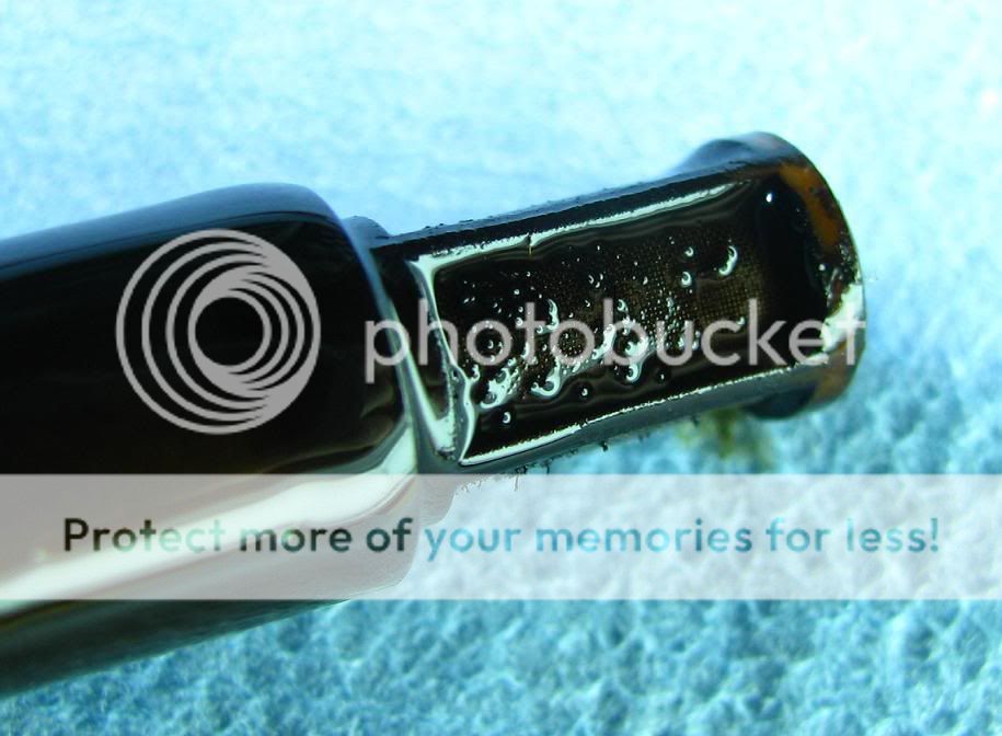

    Ma Gabri quello in foto sporco di olio è una specie di filtrino dell'olio del circuito del vanos?

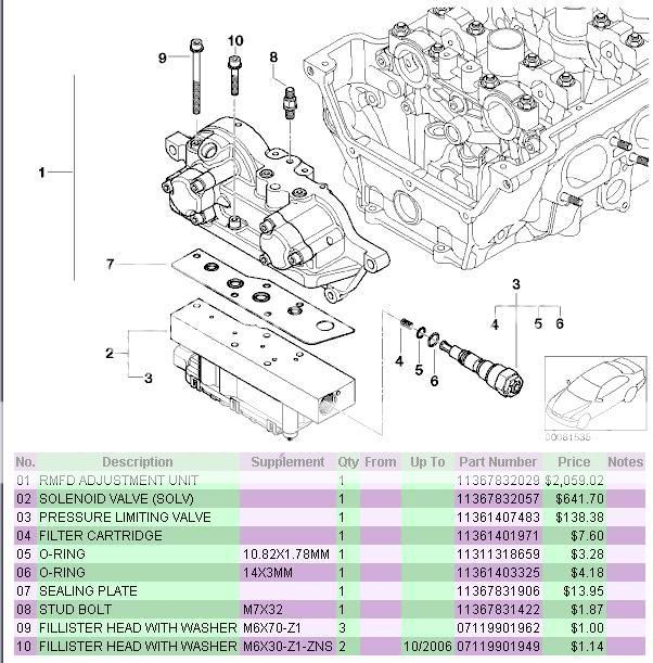

    Si ed è sul perno numero 3 dello schema

    Ma per sostituirlo bisogna svuotare tutto l'olio dal motore o basta farlo a motore freddo e quindi olio nella coppa?

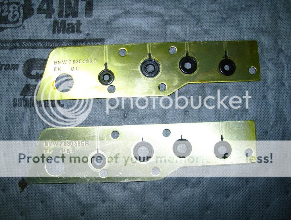

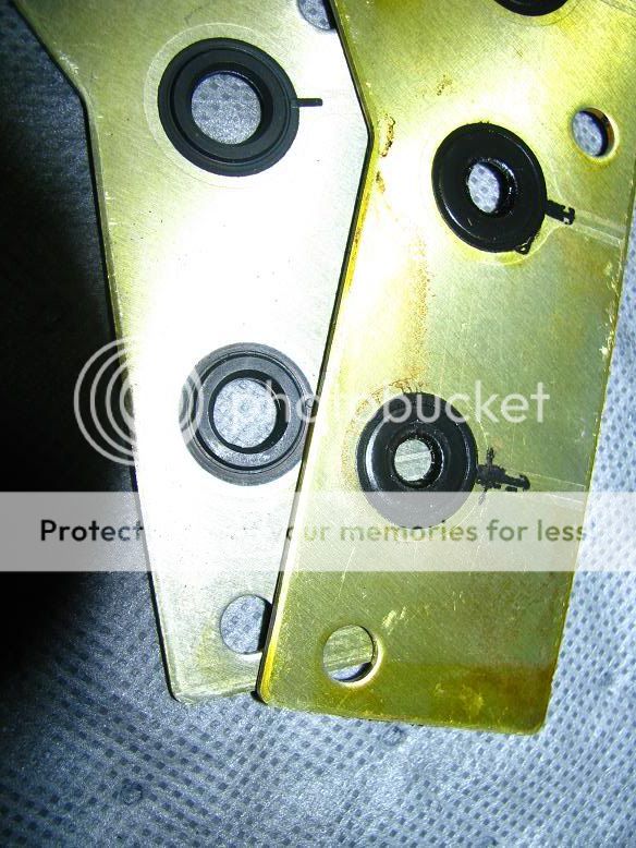

    Non ho poi però ben capito il cambio di dimensione degli anelli neri del pezzo 7 che si vedono nelle foto seguenti

    Si quel perno si può cambiare a freddo senza svuotare nulla. La piastra fa parte del Vanos e direi che non c'entra nulla

    La piastra mi sorgeva il dubbio se gli anelli sono effettimente diversi come dimensioni o quelli che sembrano più spessi sia soltanto per effetto della morchia di sporco che si fa nell'utilizzo :wink:

    Sostituisci i due Oring numero 5 e 6 ed il fitrino 4

    Le due piastre hanno il codice finale diverso... modifica? :-k

    Io penso sia dovuto allora alle guarnizioni/anelli di tenuta diversi allora :rolleyes:

    Difatti, forse è un'aggiornamento/miglioria??

    Il mio dubbio/curiosità è proprio legato a quello...
    ...cioè vorrei sapere cosa implica nei termini di funzionamento del vanos avere quei fori di sezione più o meno ridotta e quindi i riflessi della misura sul modo di lavorare e affidabilità del varaitore di fase stesso :wink:

    Non vorrei dire una stupidata, ma quella nuova mi sembra quella con fori più grandi, passa più olio? Se passa l'olio?
