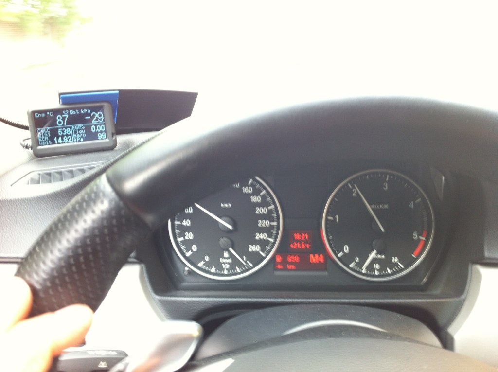

    Oggi questa era la situazione, suppongo durante la rigenerazione:
    Peraltro, dei sintomi della rigenerazione (puzza di bruciato, minimo più alto, comportamento ruvido ed incremento dei consumi) ho potuto notare solo un comportamento appena più ruvido; il minimo era a 800 g/' circa e nessuna puzza evidente.
    La cosa che credo sia singolare è invece stata un significativo abbassamento del consumo medio! Avevo già percorso, dall'ultimo rifornimento, un centinaio di km con una media di 13,3 (ebbene si, avevo tirato un po'...) e alla fine della rigenerazione, che non ho voluto interrompere e che quindi mi ha comportato qualche giretto del quartiere ad andatura un po' allegra in DS tra 3 e 4, 25km circa, mi sono trovato a 13,8...
    Anche in marcia, come si vede chiaramente dalla foto, la pressione era negativa (non sempre) e l'egr completamente chiusa a prescindere dalla posizione dell'acceleratore.
    In condizioni normali, quando non è attiva la rigenerazione del FAP, la rilevazione della pressione di sovralimentazione è, almeno apparentemente, correttamente funzionante ed attendibile...ed il sensore, credo, o funziona oppure no.
    Qualcuno mi sa spiegare?
    Grazie

    sinceramente non ho la più pallida idea di cosa possa succedere in quel frangente e perchè vada in negativo..
