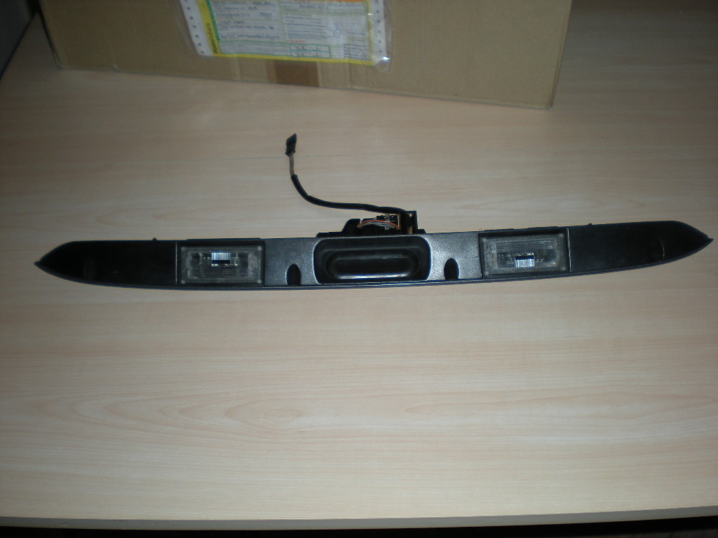

    avete presente il listello dove alloggiano le luci targa con la maniglia per l'apertura del baule.
    per precisione questo pezzo:
    questo ad esempio è di una coupè prerestyling.
    mi saqpete dire se monta senza modifiche quello di una coupè restyling?

    Mi era stato detto che non erano compatibili per via del diverso incavo nel baule.
    Anche io volevo mettere quello del prerestyling che "allarga" il didietro e lo differenzia maggiormente dal berlina!! Senza contare che il mio ormai è parecchio graffiato..

    credevo l'avessi messa tu.
    io sto confrontando le foto in mio possesso e mi pare che i fori siano in posizione differente.
    ho trovato 2 foto perchè ancora non avevo capito bene le differenze
    ecco un alta risoluzione di un prerest
    http://img25.imageshack.us/img25/6281/p4040007.jpg
    ed ecco un rest
    http://www.jbsas.co.uk/img/330Cd%20Rr.JPG
    non riuscivo a capire perchè nel rest i fori esterni sembrassero molto più interni, ed in effetti è più lungo, e nella parte più lunga ci sono due pernetti di fissaggio.

    dalle foto noto anche che il sistema di fissaggio è stato nettamente migliorato, per montarlo andrebbe forato il baule per l'inserimento dei pernetti o andrebbero segati, ma credo che vibrerebbe.
    i fori di fissaggio non so se siano compaticili così come lo scasso per il comando di apertura...
    io penso proprio che resterò sul prerestyling.
