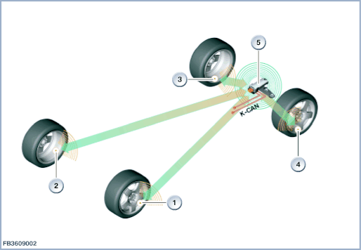

    Scoperto che l'RDC è nel bagagliaio. Scatolina bianca. Leggendo altre info da vari forum, potrebbe anche essere un problema di cavi che sembra siano posizionati dietro il paraurti posteriore. Che tra l'altro mi è stato smontato e rimontato circa due mesi fa per la riverniciatura. Magari a causa del ghiaccio i cavi sono stati danneggiati. Qualcuno riesce a recuperare info dal TIS su dove passino questi cavi esattamente?
    A klaus06 piace questo elemento.
  13. klaus06
    klaus06 Secondo Pilota
    784
    64
    5 Giugno 2006
    3.545.094
    520d xdrive touring
    @german quindi la centralina è nel paraurti, magari esposta agli agenti atmosferici come il ghiaccio che l'auto può avere raccolta quando poi è iniziata la segnalazione di problema all'RDC. Oggi rimaneva fissa la scritta di verifica del sistema dopo l'ennesimo reset.
