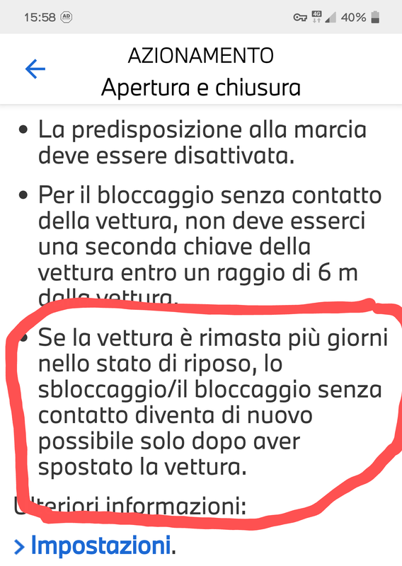

    ... È sempre bello sentirsi dire ciò che si vuol sentire...e in concessionaria o service a volte sono "campioni" in questo...pur di soddisfare la tua richiesta.
    Ma a volte basta dare un occhio alle "istruzioni per l'uso"...
    Il confort access viene disabilitato dopo qualche giorno di fermo auto.

    Non serviva...anzi,sinceramente per mia esperienza perché mi è capitato mesi fa ed anche più volte,ed è per quello che sapevo che era sul manuale, sarebbe bastato solo accenderla e spegnerla...
