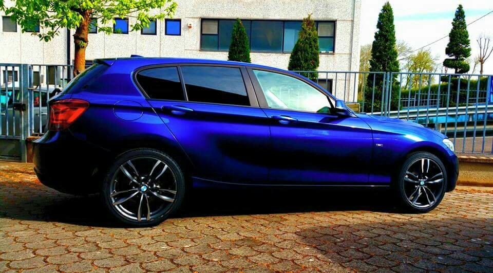

    Prima della F31 avevo questa:
    Mi manca solo il suo colore..

    Dalla foto perdonami, ma non si capisce molto il colore. Era estoril?

    BMW 318d F31 150cv
    Deepsea blue Metallizzato (A76)

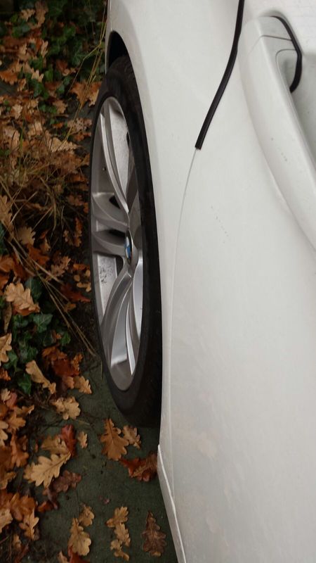

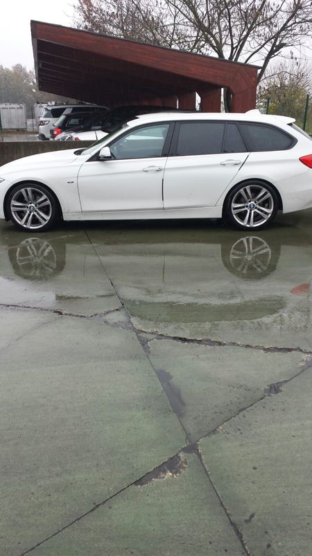

    Se 21Simone86 riesce nn ho nulla in contrario che metta le foto che gli ho mandato via wapp

    Provo con il telefono ma non so se riesco
