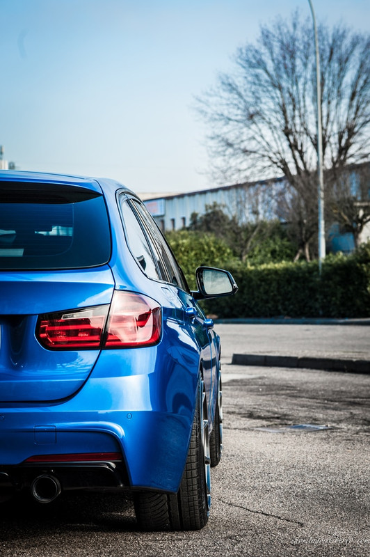

    Già che hai le molle è un bel passo avanti, quindi direi che 9,5 et 37 dovrebbe starti senza problemi. Ti metto una foto di come stavano i miei 9,5 et 35, con assetto a ghiera. Non farti ingannare dal bordino esterno del cerchio, perché era una peculiarità di quel modello, ma realmente, se ti concentri sulla gomma, vedrai che è perfettamente a filo del passaruota.

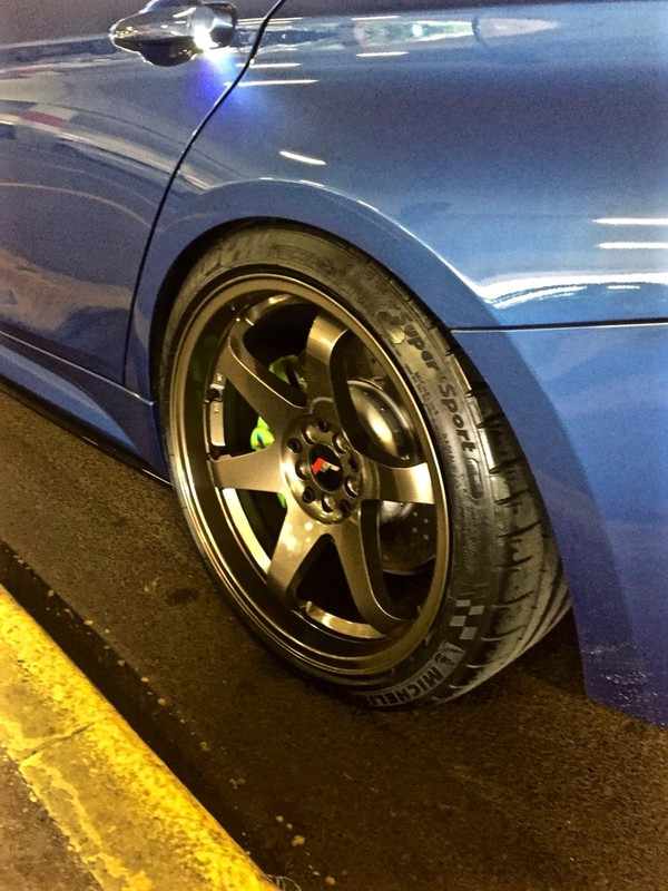

    Questi invece, anch'essi da 9,5 et 35 ma senza bordino, ti fanno capire come fossero perfetti, anche se purtroppo l'angolazione, non è delle migliori.
    [MENTION=15036]21simone86[/MENTION] ho visto che sei di bolzano. Il mio bmw, l'ho venduto proprio a un tuo compaesano, quindi, se ti dovesse capitare di vederla in giro, fermati e guarda come stanno i cerchi, così ti fai un'idea. Oltretutto lui l'ha alzata di parecchio e dovrebbe essere alta come la tua con le molle, o forse anche di più ;) /emoticons/wink@2x.png 2x" width="20" height="20" />

    Quel colore mi fa impazzire
