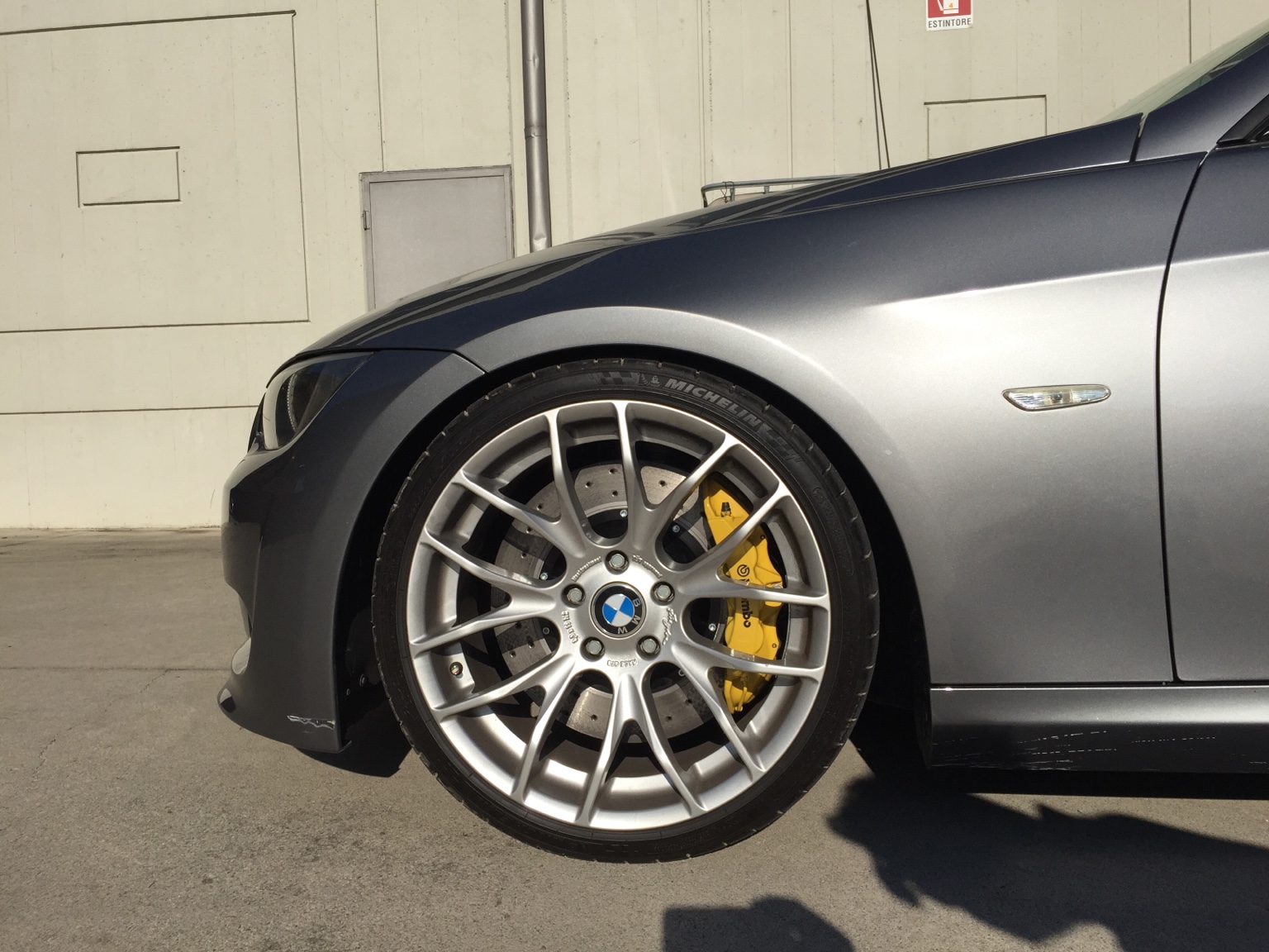

    Io ho speso sui 2k ed ho su una pinza Brembo 6pot con disco scomponibile da 380x34.
    I dischi che hai visto in usa li trovi benissimo qui, idem le pastiglie (puoi mettere delle DS2500 o Pagid)
    Quando cambiai io i dischi con gli artigianali forati che avevo spesi 600 di dischi (anti e post) e 400 di pastiglie (ant e post)...1500 mi sembrano tantini

    No no solo davanti :D /emoticons/biggrin@2x.png 2x" width="20" height="20" />
    Davanti ho un disco da 380mm, dietro ancora l'impostazione Oem ma ci sto lavorando >:>
