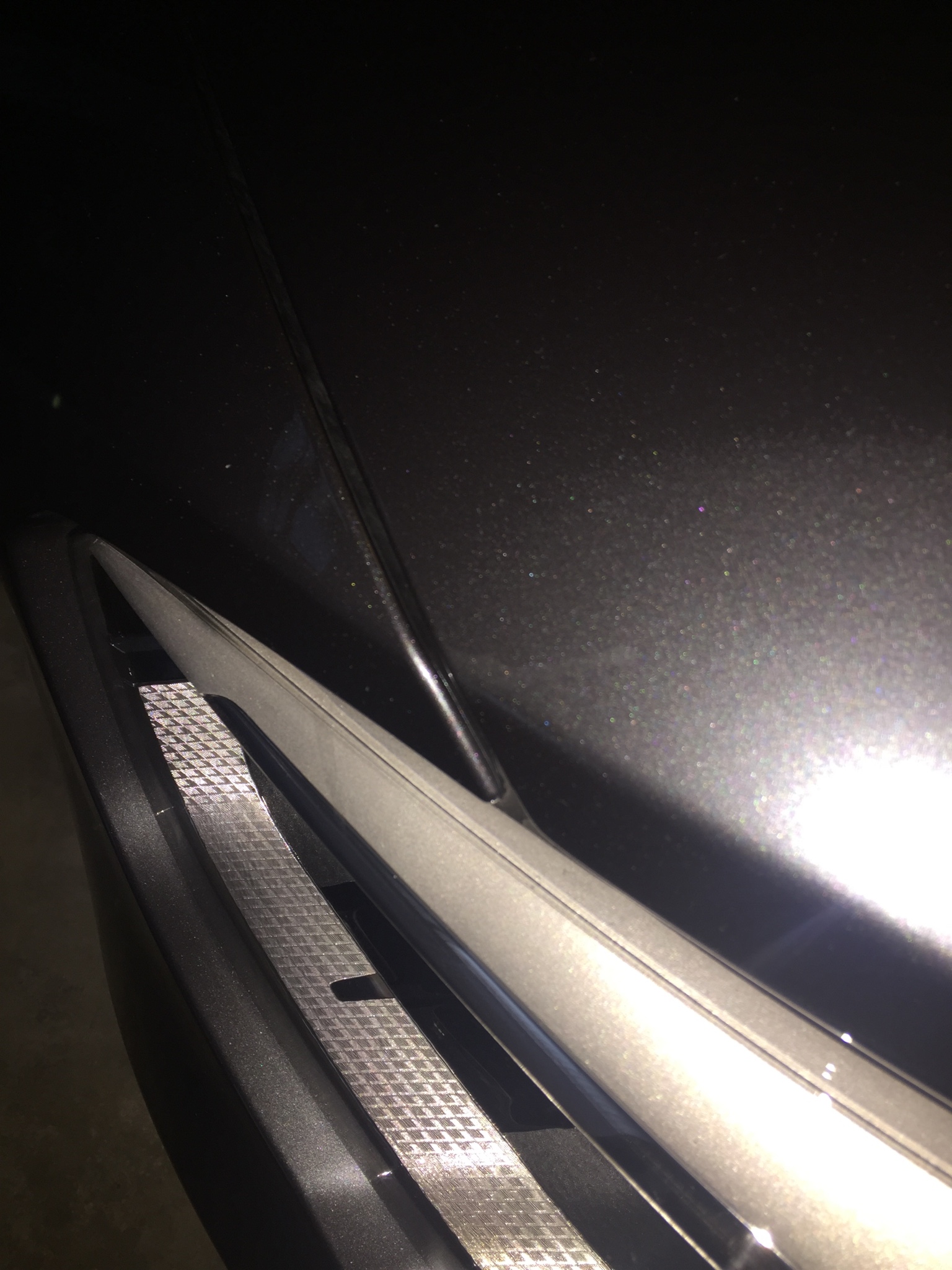

    [​IMG][​IMG]
    Ecco le foto della macchietta

    Allora, sembrerebbe calcare che con una passata di clay e successiva lucidatura dovresti risolvere.
    Se vuoi stasera ti indico cosa dovresti prendere. [emoji6]
    Attenzione perché mi sembra che la macchia sia in corrispondenza di uno spigolo, dove il trasparente di solito è meno spesso e dove lavorando si possono fare danni. Ad esempio li non potresti ne carteggiare ne usare una rotativa.

    Ah ok grazie mille

    Ok grazie mille, provo appena posso
