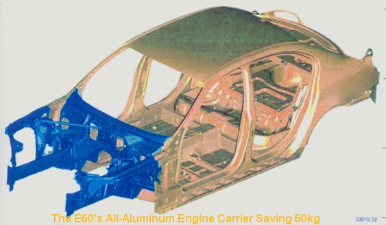

    Sulla E60 l'intero muso è in alluminio e le traverse sono in acciaio H400 per limitare il peso.

    La scocca della E60 con il muso in alluminio ha consentito un tagliodi 50Kg a parità di forma
